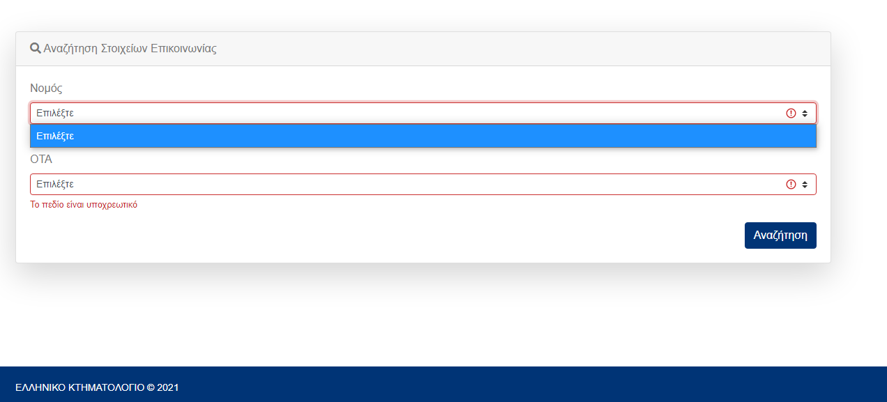

επισης λεει αν θελω να υποβαλλω ενσταση να πατησω στο πεδιο ''επικοινωνια'' στο ktimanet.gr αλλα εχει λαγκαρει το σαιτ τους και δεν μπορεις να διαλεξεις περιοχη και οτα για να σου δωσει πληροφοριες επικοινωνιας. το εγγραφο της αιτησης επανεξετασης στοιχειων που αφορα την ενσταση το βρηκα αναρτημενο σε καποιο σαιτ τυχαια

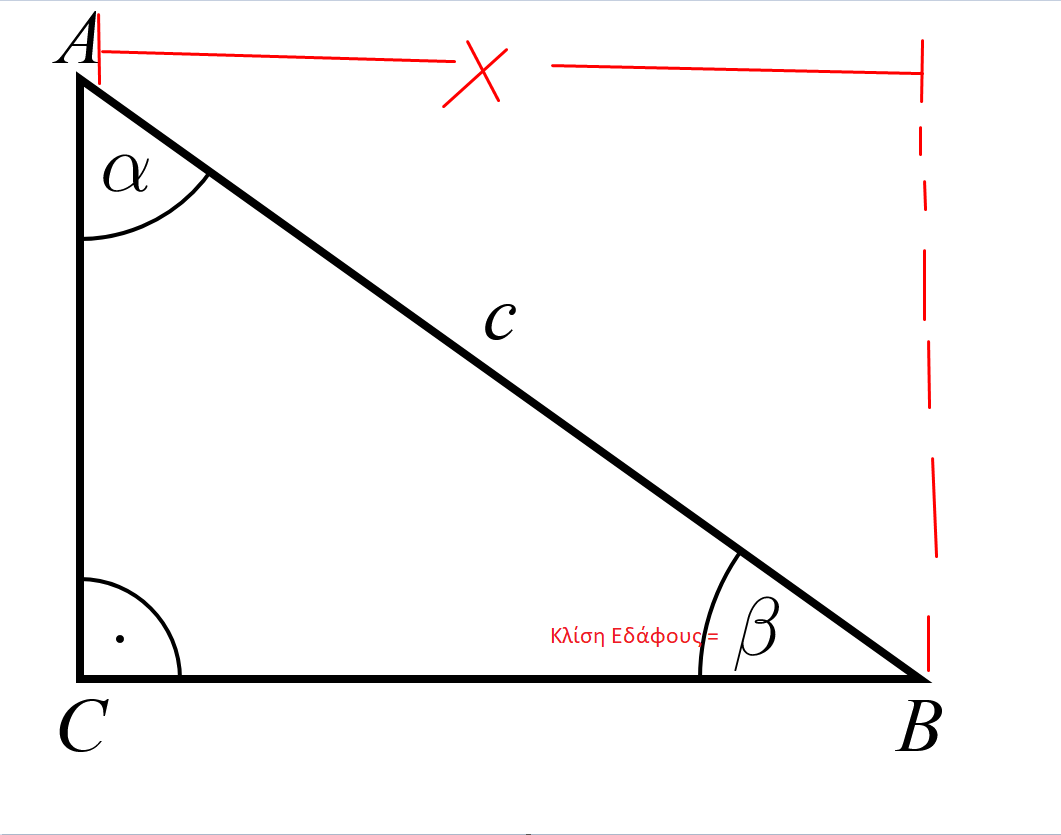

Τότε πιθανών αφού είναι τόσο παλιός ο αναδασμός πιθανών η πλατφόρμα που μπήκε ο μηχανικός σου να έχει μετρήσεις όχι στο Σύστημα ΕΓΣΑ 87 που χρησιμοποιεί το κτηματολόγιο για τις μετρήσεις του αλλά με κορδέλα.
Το συκριμένο σύστημα πρακτικά είναι ένα καρτεσιανό σύστημα συντεταγμένων με 2 άξονες x και y, που σημαίνει ότι το χωράφι το μετράει "ταψί" και δεν λαμβάνει υπόψην την κλήση του.
Πιο συγκεκριμένα, ας υποθέσουμε ότι παρακάτω είναι το οικόπεδο σου και έχει την επιφάνεια c η οποία έχει κάποια κλίση(β). Το κτηματολόγιο δεν μπορεί να την αντιληφθεί αυτή την κλήση και μετράει το κόκκινο X που όπως καταλαβαίνεις είναι μικρότερο του c. Όσο πιο μεγάλη είναι η κλίση, δηλαδή όσο μεγαλώνει το β και μικραίνει το α, τόσο πιο μικρό θα φαίνεται το Χ457427269_.png.82a2cb540ae2684e7c59c07ae95fa7b8.png
Τώρα απ' την όση εμπειρία έχω με την συναναστροφή μου με το κτηματολόγιο, πρακτικά δεν το ενδιαφέρει η έκταση c αλλά οι κορυφές όπου οριοθετούν το οικόπεδο σου. Για τον λόγο αυτό δεν νομίζω να σου αλλάξουν την έκταση ότι χαρτί και να τους πας.
Τώρα αν θέλεις πραγματικά να συγκρήνεις τα όρια του οικοπέδου σου, μπορείς να πας με το μηχανικό να πάρει τα όρια των κορυφών με το GPS του που λειτουργεί πλέον στο σύστημα ΕΣΓΑ87 και να δεις αν υπάρχουν ουσιαστικές διαφορές.
Πάλι από εμπειρία λέω και το επόμενο και δεν μπορώ να το τεκμηριώσω αλλά νομίζω ότι η αποδεκτή επιφάνεια σχεδόν σε όλες τις εφαρμογές είναι το Χ, σε Ε9, σε συμβόλαια, σε στρεμματικές ενισχύσεις ( επιδότηση αγροτών ) που έχουν περάσει απ' τα χέρια μου, υπ όψιν λαμβάνετε το X και όχι το c.
Η μόνη περίπτωση που έχω δει τώρα πρόσφατα κάποιος μηχανικός να παίρνει τις υψομετρικές διαφορές για να βρει την κλίση του εδάφους είναι σε πρόγραμμα επιδότησης για φωτοβολταϊκά που εκεί λογικό το βρίσκω γιατί είναι απαραίτητο να υπολογιστεί το πόσοι καθρέπτες χρειάζονται και άλλα σχετικά.

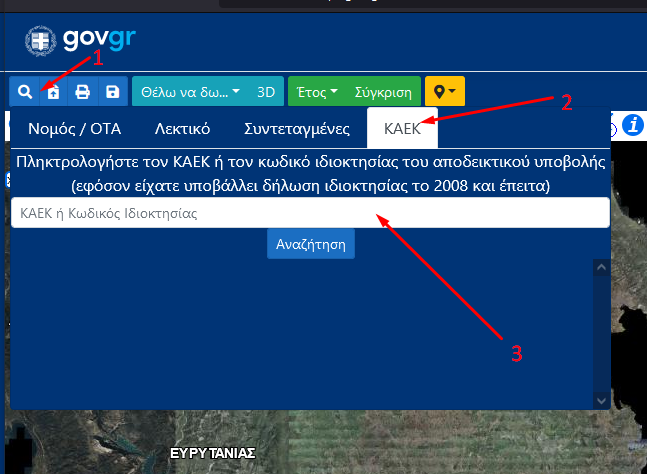

Αν δεν διακρίνεται καλά στην προανάρτηση το οικόπεδο μπορείς να πας στο maps.gov.gr και χρησιμοποιώντας το ΚΑΕΚ να κάνεις αναζήτηση
