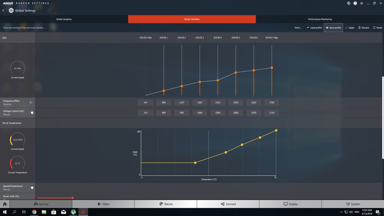

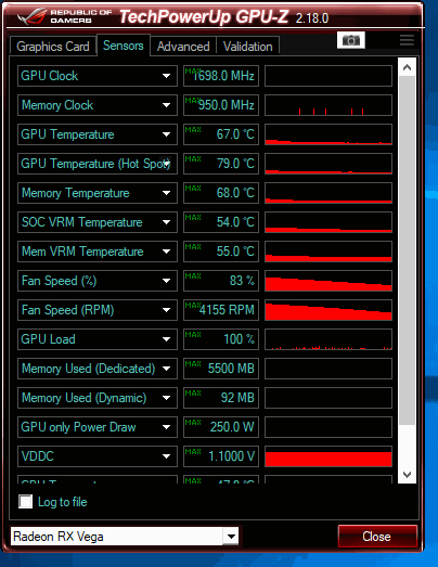

Κύριοι οι ρυθμίσεις μου μάλλον για gaming και οι ενδείξεις στο gpuz μετά από 2 συνεχόμενες ώρες στο devil may cry.
Παρακαλώ για τις απόψεις σας. Επίσης μια ερώτηση, όταν απλά βλέπω ταινίες browsing κτλ την  κάρτα τη βάζω στο power save, ή στο balanced?

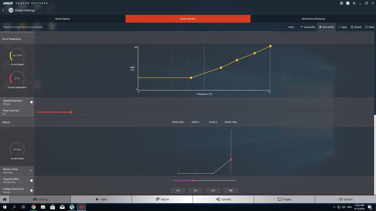

Δοκίμασα μνήμη 1000mhz/1000mv, αλλά πετάει artifacts, οπότε την αφήνω εδώ. Επίσης έριξα και λίγο πυρήνα, γιατί κράσαρε ο driver, πάνω από 1670μάλλον δεν πάει, ίσως θέλει λίγο περισσότερη τάση, οπότε και πυρήνα τον αφήνω εδώ.
Απο θερμοκρασίες πως με βλέπετε είμαι οκ? Επίσης το hot spot gpu temperature τι είναι?

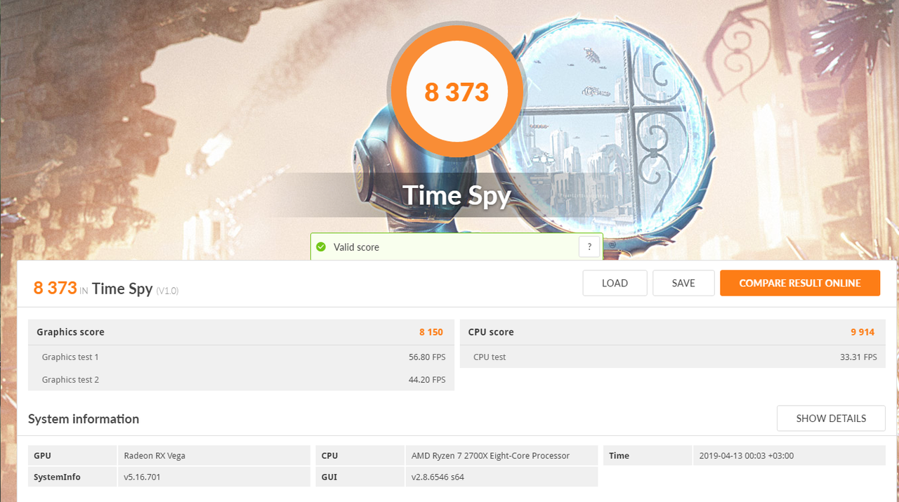

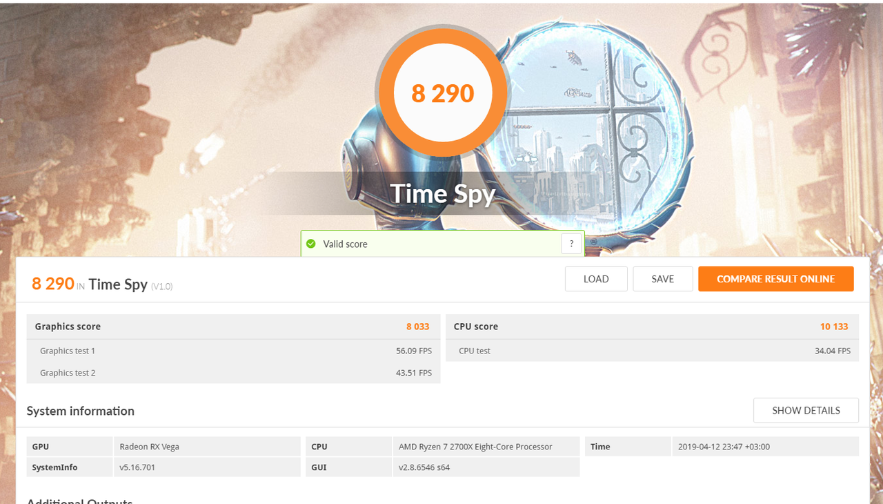

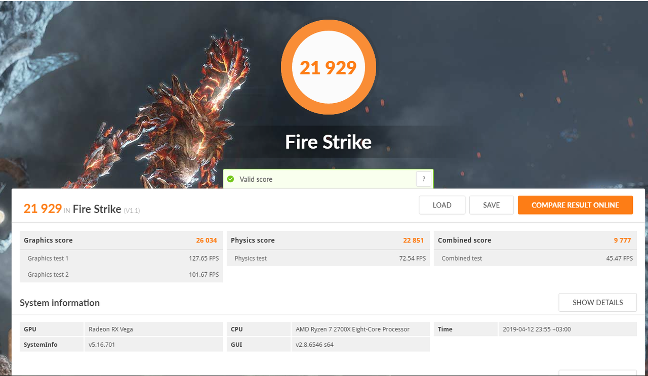

Μπορει καποιος να μου εξηγησει πως γινεται αυτο? Οσες φορες και αν το ετρεξα πηρα τα ιδια αποτελεσματα
Ιδιες ρυθμισεις στην καρτα και στις δυο περιπτωσεις
Πρωτη περιπτωση cpu stock με Pbo enabled
Δευτερη περιπτωση cpu @4250mhz
ιδια φαση περιππου και στο Ts
pbo
@4250mhz
Μήπως το ΡΒΟ σου έδωσε παραπάνω  boost σε 1-2 πυρήνες από το οc σου, και επειδή τόσους χρησιμοποιεί το gpu test μέρος αυτών των bench, είχες αυτή τη διαφορά?

Λίγο ζεστός για τα δικά μου γούστα σε πυρήνα (και συνεπώς και σε ΗΒΜ), αλλά γενικά μια χαρά είσαι.
Το hot spot, είναι πιθανότατα το πιο ζεστό σημείο της κάρτας, το οποίο ενδεχομένως να είναι κάπου-κάπως σε vrm...οι 80 σχεδόν, είναι μια χαρά νούμερο.
Εγώ σε benches (πχ Superposition, 3dMark) βλέπω κοντά στους 100...και σε 2+ ώρες BFV δεν ξεπερνά τους 75...άντε να βγάλεις άκρη.

Ουτε καν ,πανω απο 4200Mhz δεν ανεβηκε κανενας πυρηνας. Ειναι να τρελενεσαι με κατι τετοια...
Υπάρχει περιπτώσει να είναι το τροφοδοτικό?
Επεξ/σία από akoinonitos
41 λεπτά πριν, akoinonitos είπε
Δυσκολο. Τα CX εστω και αν ειναι στην budget κατηγορια ειναι αρκετα καλυτερα απο οτι θα περιμενε κανεις.

Λίιιγο παραπάνω. Ανέβασα τη μνήμη στα 980 από 950 και εκεί μάλλον είναι το όριο.
Ο πυρήνας παρόλο που τσίμπησα και λίγο παραπάνω την τάση (1120 v από 1110 v), δεν ακούει παίζει στα 1550 - 1570, δε θέλει να πάει 1600+ με τίποτα.
Παραπάνω ρεύμα δε δίνω, δεν αξίζει νομίζω για 24/7.
Στη κατανάλωση σύμφωνα με gpuz είμαι max 250  w
Επεξ/σία από outlaw star
Αν θέλεις τη γνώμη μου καλύτερα παίξε πυρήνα στα 1550mhz και μνήμη 850mhz....Παραπάνω θα κερδίσεις ελάχιστα..Επιπλέον και η κατανάλωση ανεβαίνει 260-270W και οι θερμοκρασίες ψηλά που για reference είναι επικίνδυνο
Είχα Gigabyte που χτύπαγε πυρήνα 1640mhz(έπαιζε 1590-1630mhz) και μνήμη(Hynix) 880-890mhz και η διαφορά με τη Nitro που έχω τώρα και τη δουλεύω 1540-1580mhz και μνήμη 840mhz ήταν 2-3fps max...Απλά η Nitro εξαιρετική σε διαχείριση θερμοκρασιών/θορύβου/κατανάλωσης
