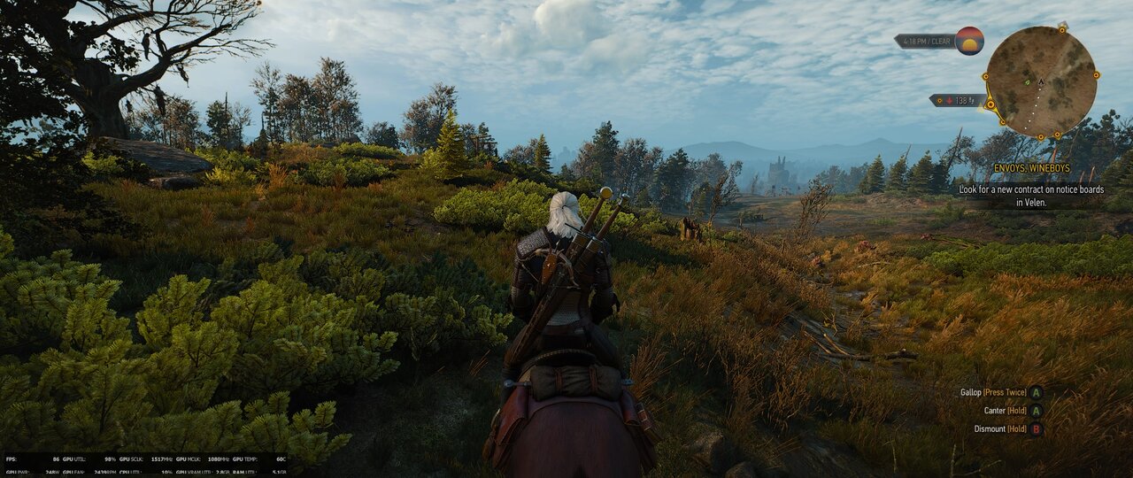

jimpsar Δημοσ. 31 Ιουλίου 2019 Δημοσ. 31 Ιουλίου 2019 5 λεπτά πριν, Πέτρος είπε Με αυτές τις θερμοκρασίες, είσαι εξαιρετικά. Μου κάνει εντύπωση που δεν ανεβάζει πυρήνα η κάρτα...έχει περιθώρια. Και εγω αυτο πιστευω. Anyway ετσι κ αλλιως με αυτα που ειχα δει απο την Asus δεν περιμενα τρελα πραγματα να πω την αληθεια. Ειδικα θερμοκρασιες φοβομουν. Δες και screenshot μετα απο 10 λεπτα περιπου gaming. 1

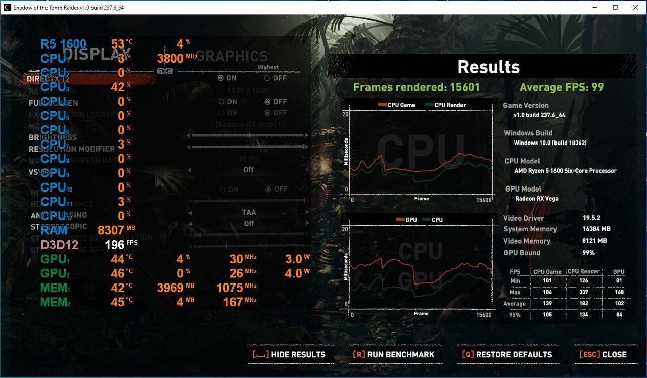

IoaZ Δημοσ. 2 Αυγούστου 2019 Δημοσ. 2 Αυγούστου 2019 (επεξεργασμένο) powerL 60% Ram στα 1075 P7 1662 tCKE 1 1050 Spoiler tCKE 1 1075 Spoiler Επεξ/σία 2 Αυγούστου 2019 από IoaZ 3
