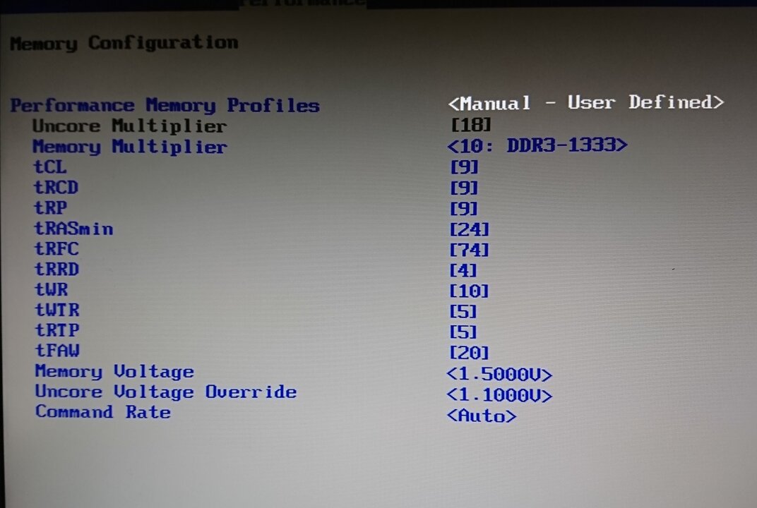

Δυστυχώς όχι δεν είμαι Αθήνα, αλλά έχω έρθει εξωτερικό εδώ κι 6 μήνες!
Οκ, κατάλαβα σε γενικές γραμμές! Εγώ ν' αλλάξω τα Timings και ξέρω -υποθέτω- να αλλάξω από 9-9-9-24 σε κάτι άλλο, παίζει να είναι stable και να μου κάψει κάτι; Καλύτερα μήπως να τα κάνω Manual σε ποιο χαμηλά Volts κι όχι παραπάνω;
Παραθέτω και μια φώτο αν έχεις κάποια ιδέα!
Στη φώτο: Τα 4 πρώτα είναι το 9-9-9-24 και στο τέλος τα Volts. Ενδιάμεσα αλλάζω κάτι;
Σ' ευχαριστώ!
Επεξ/σία από Nezakos
To 9-9-9-24 ειναι το default. Μπορεις να χαλαρωσεις εσυ τα timings σε ο,τι μεγαλυτερο σου επιτρεπει
για δοκιμη: αν θα βοηθησει σε σταθεροτητα -> δεν χρειαζεται απαραιτητως να κρατησεις μετα, τα πιο
"ξεχειλωμενα" timings, αλλα αν δεν σου δουλεψουν και σε αυτα, τοτε θα ειναι δυσκολα τα πραγματα... 😬
S.O.S.: Memory Voltage = 1.50 βλεπω να εχει(ς). Αυτο, πρεπει να το δοκιμασεις μεχρι και 1.6500V!
/-> Υπαρχει ενα (μεγαλο!) ενδεχομενο: αυτο να σου λυσει και το προβλημα, με τις 4 μνημες επανω.

24 λεπτά πριν, TheDevilMayCare είπε
**TheDevilMayCare, δεν το έχει στο 1.50, απλά το έβαλα Manual για τη φωτογραφία για να είναι πιο έντονες οι ρυθμίσεις και να μην γκριζάρει. Στο Αυτόματο το έχω. Αν και στο αυτόματο Γκριζαρισμένο το ίδιο λέει, αλλά δεν ξέρω αν παίζει Ρόλο!
Σύμφωνα με τη συζήτηση που έχουμε παραπάνω, και μιας κι έχεις εντρυφήσει στο θέμα, τι αλλαγή θα μου πρότεινες στα Timings. Κι όταν λέω αλλαγή, εννώ να τις χαλαρώσω κι όχι να τις ζορίσω παραπάνω (κι ας δουλεύει πιο αργά το σύστημα, που λέει ο λόγος).
Τώρα στο αυτόματο είναι τα παρακάτω.
Να βάλω κάτι από τα παρακάτω:
11-11-11-28 (CL-RCD-RP-RAS)
10-10-10-27 (CL-RCD-RP-RAS)
9-9-9-24 (CL-RCD-RP-RAS)
8-8-8-22 (CL-RCD-RP-RAS)
7-7-7-19 (CL-RCD-RP-RAS)
Κι αν βάλω κάτι από τα παρακάτω, τα Volts πόσο να τα έχω;
Ευχαριστώ
