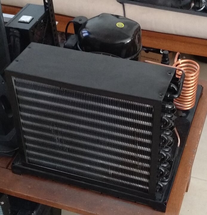

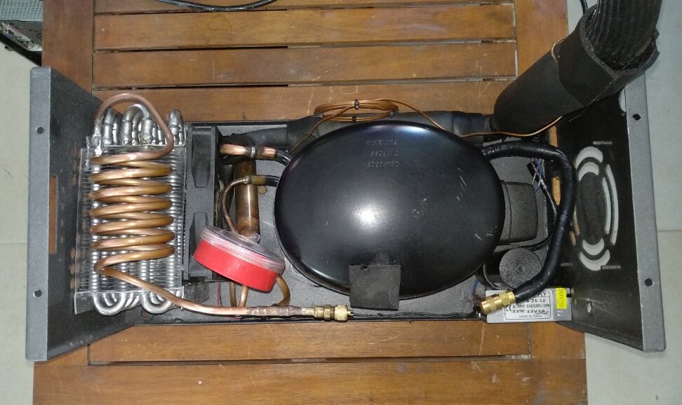

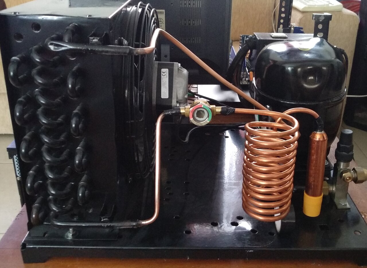

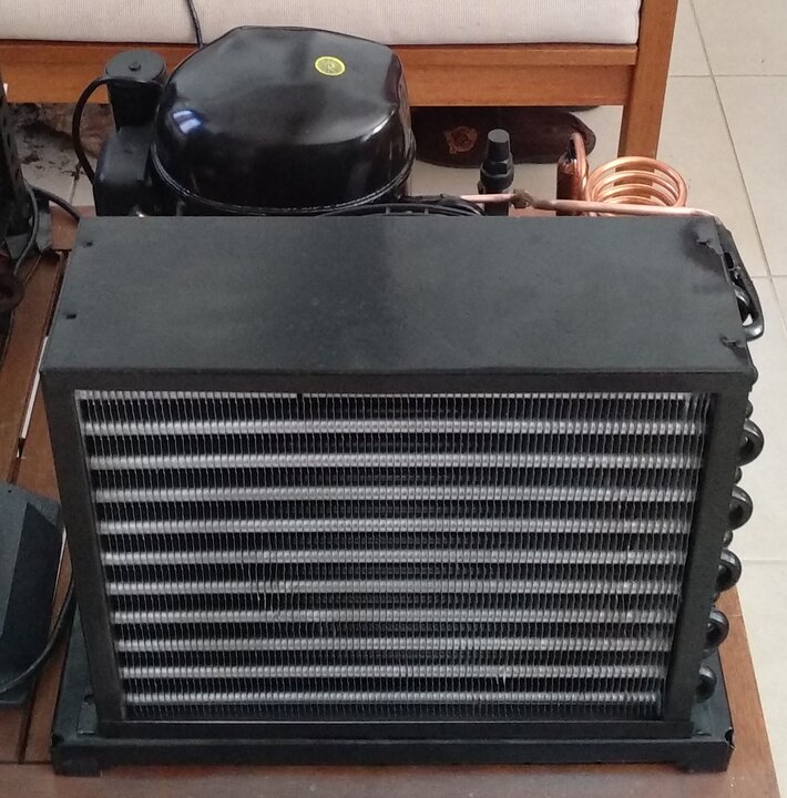

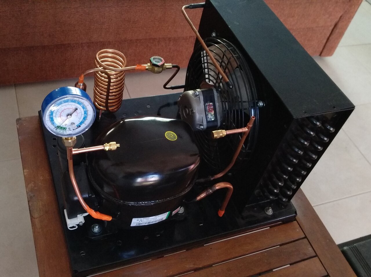

Ώρα για νέο Condenser εργοστασιακό, σε compact μέγεθος με έναν δυνατο 140mm να τραβάει. Δυστυχώς το προηγούμενο που ήταν κοπτοραπτικη δεν άντεξε πάνω από 2 μήνες στις υψηλές πιέσεις...
Επίσης νέο χρώμα ανθρακι!
  • Like 4
  • Thanks 2

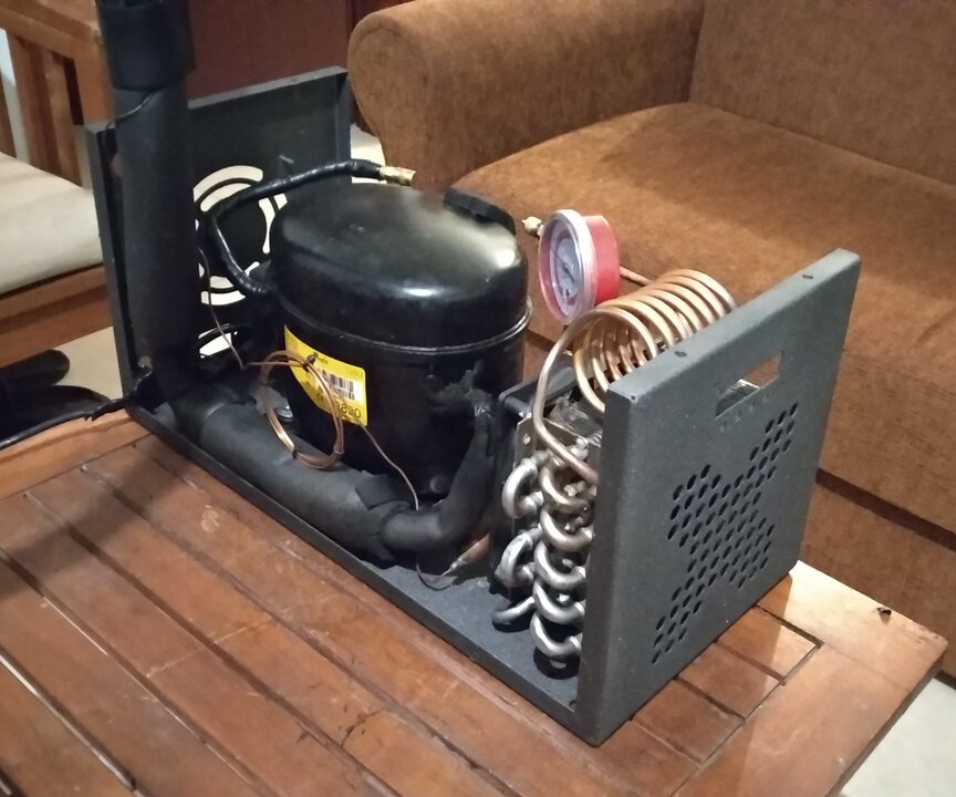

Δεν έσκασε, έχει μια μικρή απώλεια και σκέφτηκα από το να κάνουμε μπαλώματα, να βάλω ένα έτοιμο χωρίς κολληματα-κοψιματα.
Αν και λίγο πιο μικρό αυτό, μαζί με το desuperheater coil λίγο πριν το condenser νομίζω θα είναι μια χαρά.
Επεξ/σία από obijuan1983

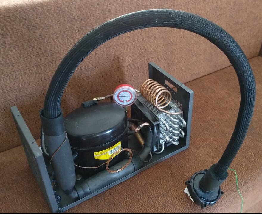

Τελικά κράτησα το condenser που είχα, έγινε η κόλληση στο σημείο που έχανε και όλα πλέον είναι εντάξει...

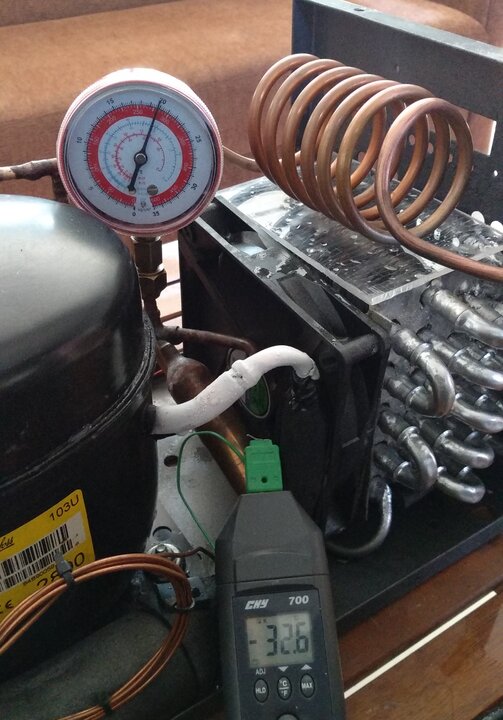

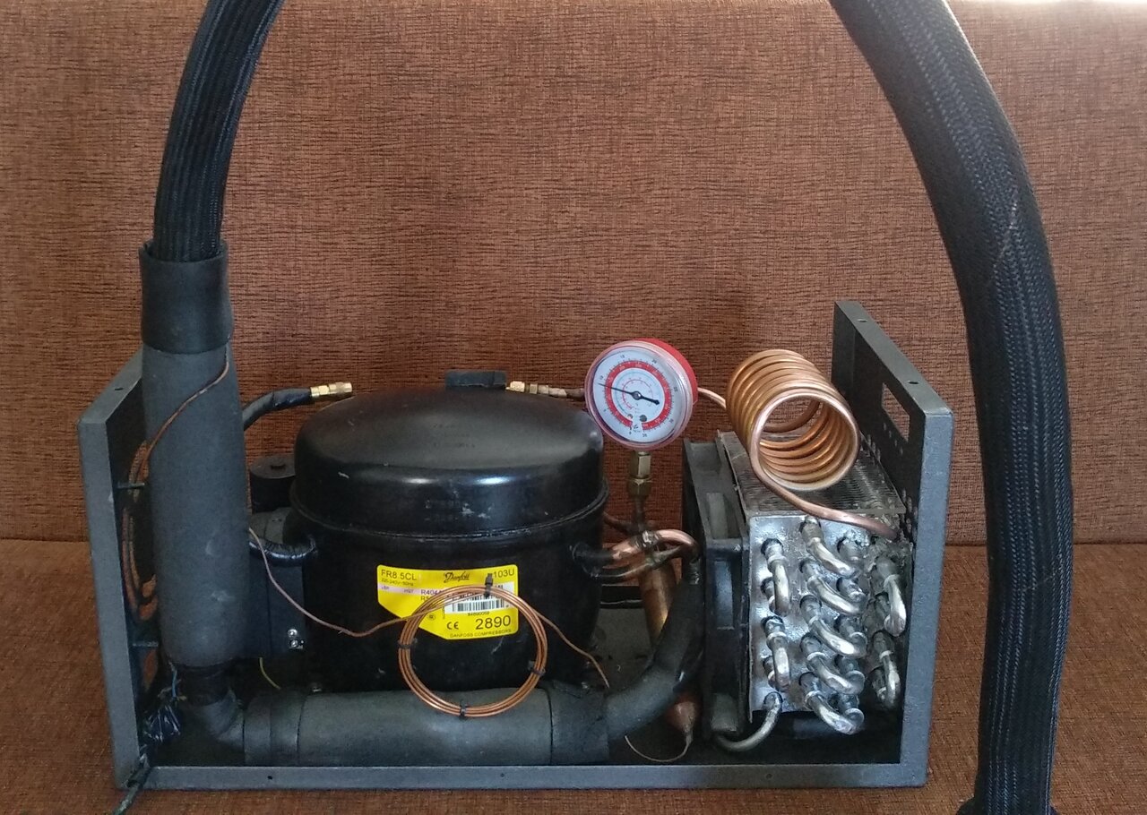

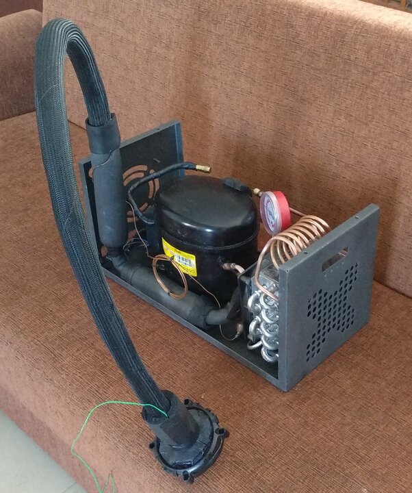

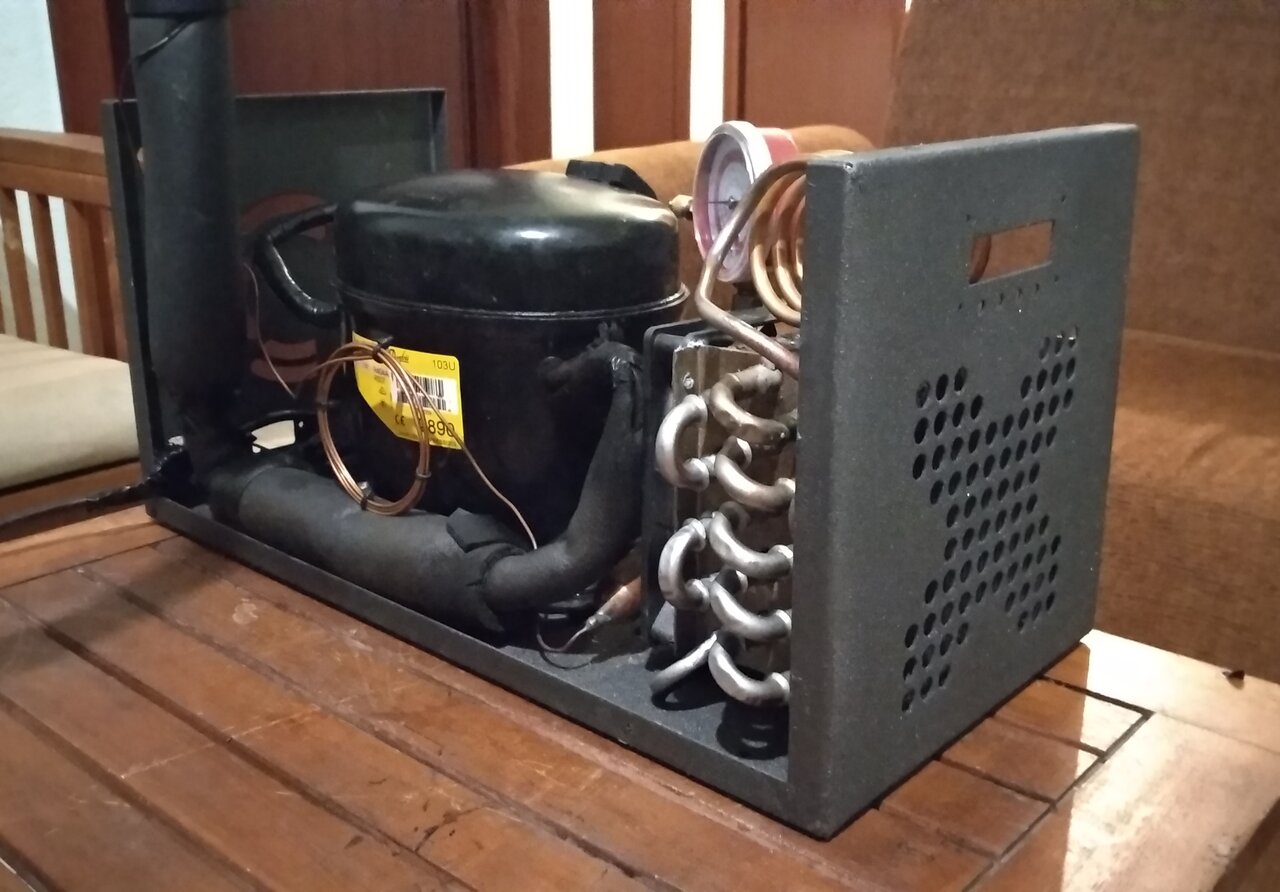

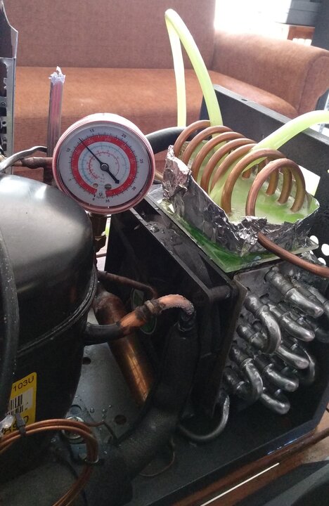

Εν αναμονη των exit polls είπα να παίξω λιγάκι...
Με 37 C θερμοκρασία και 30 C εσωτερικού χώρου το Single Stage ζοριζεται αρκετά...
-32.6 C με την επιστροφή να παγώνει έως τον Compressor , πιεση 280psi και θερμοκρασία ψυκτικού 48 C

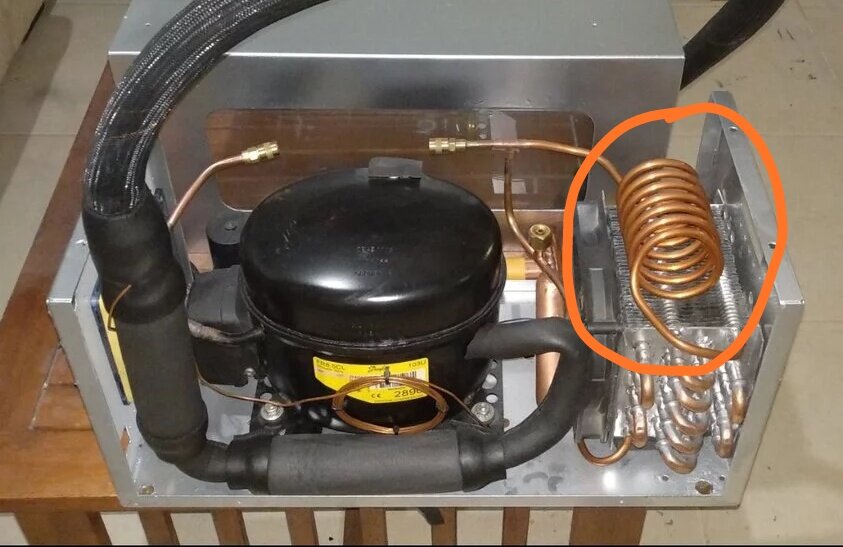

Οπότε από μονοβαθμιο επιχείρησα να το κάνω διβαθμιο με πρώτο στάδιο ένα Chiller 1/8hp και ψυκτικό αέριο r134.
Ως Heat Exchanger χρησιμοποιήθηκε το desuperheater coil του 2ου σταδίου στο οποίο έπεφτε το δροσερό αντιψυκτικό του πρώτου σταδίου.
Φυσικά και το Chiller με αυτές τις θερμοκρασίες χώρου είχε χαμηλότερη απόδοση και χωρίς καμία μόνωση στο πρώτο στάδιο μέχρι το Desuperheater Coil έπιασε θερμοκρασία υγρού στο δοχείο ψύξης του paraflu του Chiller 16.5 C.
Mε την προσθήκη λοιπόν του πρώτου σταδίου η θερμοκρασία του Evaporator έπεσε σχεδόν 15 C από -32 στους -47.
Βέβαια η πίεση έπεσε στα 180 psi και θερμοκρασία ψυκτικού υγρού στους 31 C από 48 C αλλά η επιστροφή δεν πάγωσε μέχρι τον Compressor.
Eτσι λοιπόν έφτιαξα το πρώτο μου Cascade!

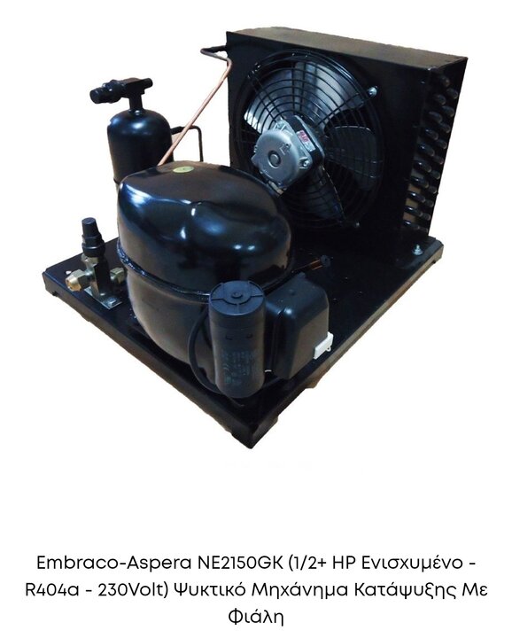

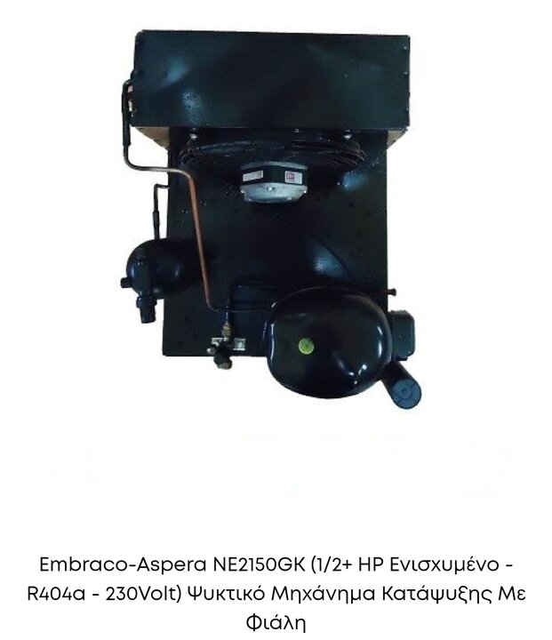

Teaser...πάμε για κάτι μεγαλύτερο.
Aspera NE2150GK 1/2HP R404a
Θα χτιστεί με ότι έξτρα μπορεί να μπει και νά βοηθάει σε απόδοση και βελτίωση.
Μόνιμα μανόμετρα υψηλής και χαμηλής πίεσης και εργοστασιακο accumulator.

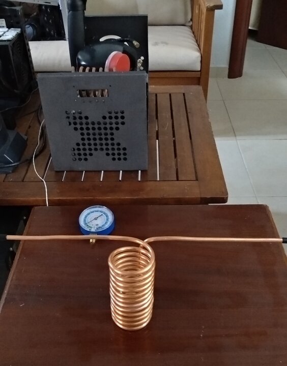

Εδώ ένα desuperheatercoil που θα μπορεί να βυθιστεί σε μονωμένο δοχείο για επιπλέον ψύξη όταν χρειαστεί.

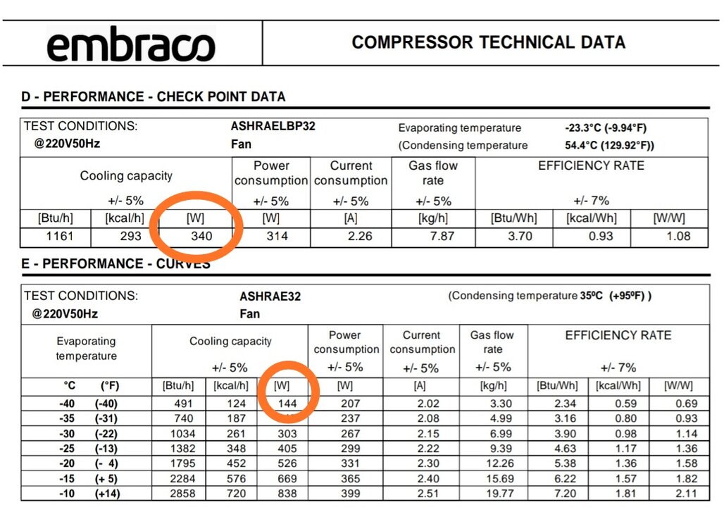

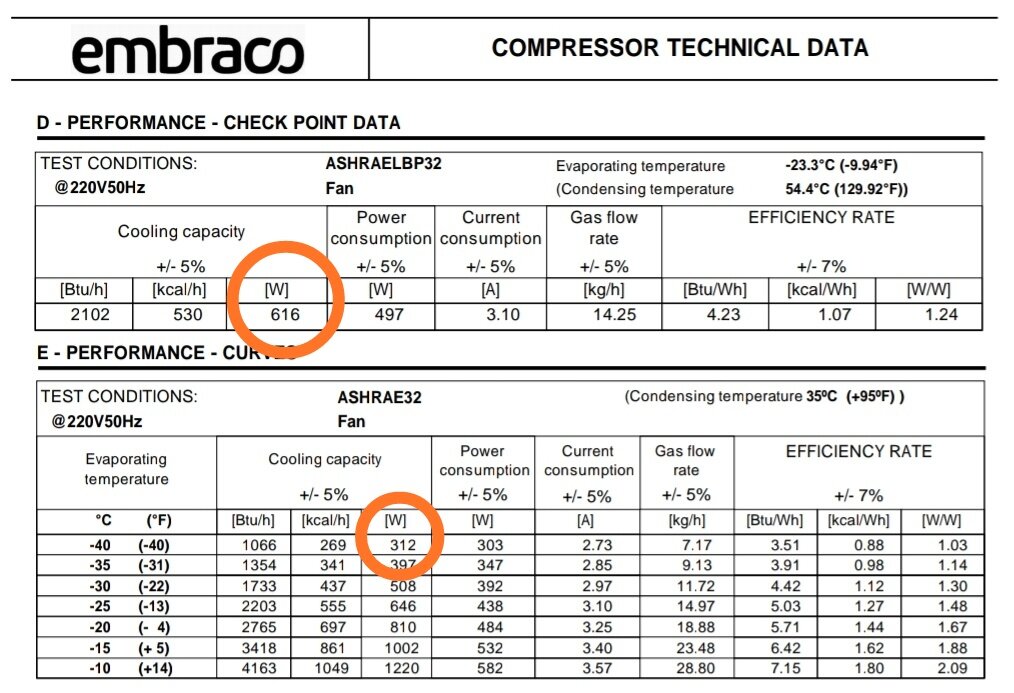

Ο 1/2HP έχει ψυκτική ικανότητα 290 Watt στους -40C
O 3/8HP έχει ψυκτική ικανότητα 225 Watt στους -40C
Ο 1/3ΗP , που έχω, έχει ψυκτική ικανότητα 180 Watt στους -40C
Πήγα στον 1/2ΗP τελικα!

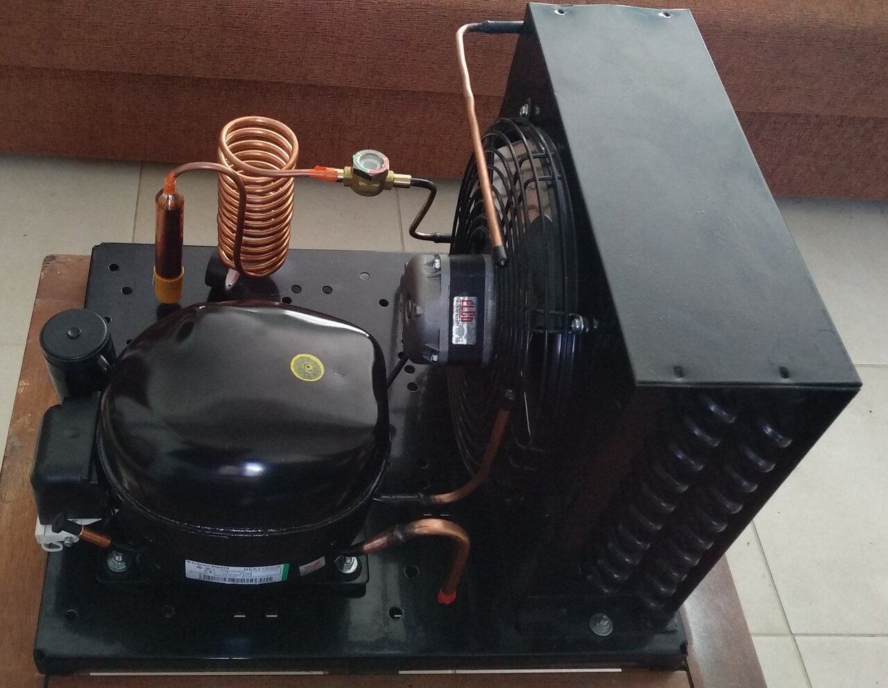

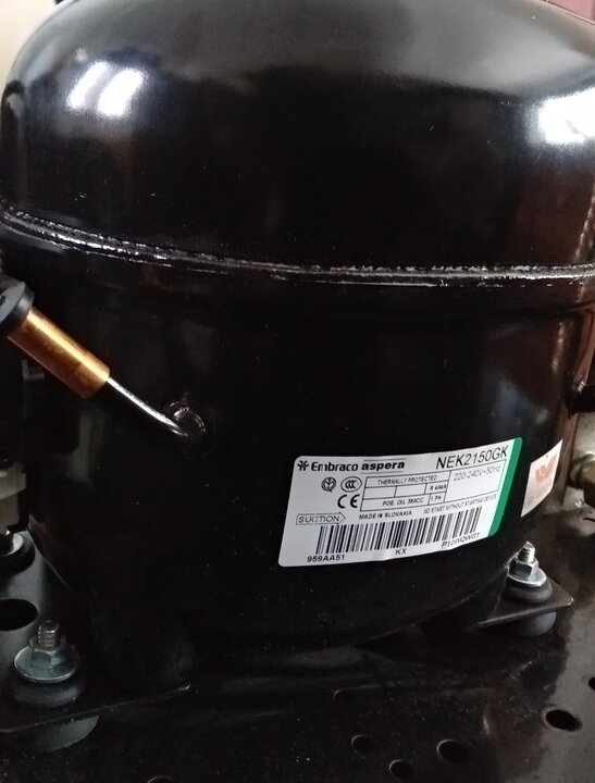

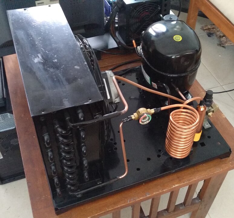

Σήμερα παρέλαβα!
Sight Glass
Desuperheater coil
Φίλτρο 30gr
Kαι εδώ ο compressor
NEK2150GK 1/2+ hp
Και για μια σύγκριση στα χαρτιά ο NEK2150GK με τον αντίστοιχο του Danfoss που έχω ΝΕ2125GK
NEK2150GK 1/2+ hp
NE2125GK 1/3 hp

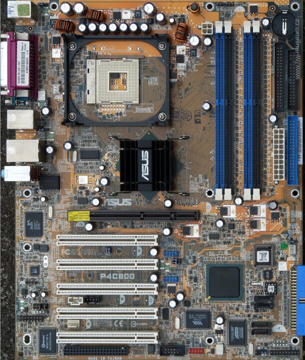

Εν αναμονή ολοκλήρωσης του Single Stage rev.2.0 (The beast) , μαζεύω hardware.
Σήμερα ήρθε στα χέρια μου από ανακύκλωση μαγαζιού φίλου μια παλιά αλλά καλή ASUS P4C800 Deluxe s478 ,Pentium 4 3.0 512KB/800MHz HT με 2x1GB DDR400 και HD3450 AGP

Ψύξη VRM θυμίζω, το βλέπω αδύναμο για "μπρίκι".
Εχω κάψει VRM με ψύκτρα σε στοκ Prescot 3.2, για αυτό επιμένω, δεν είναι επεξεργαστες αυτοί. :P

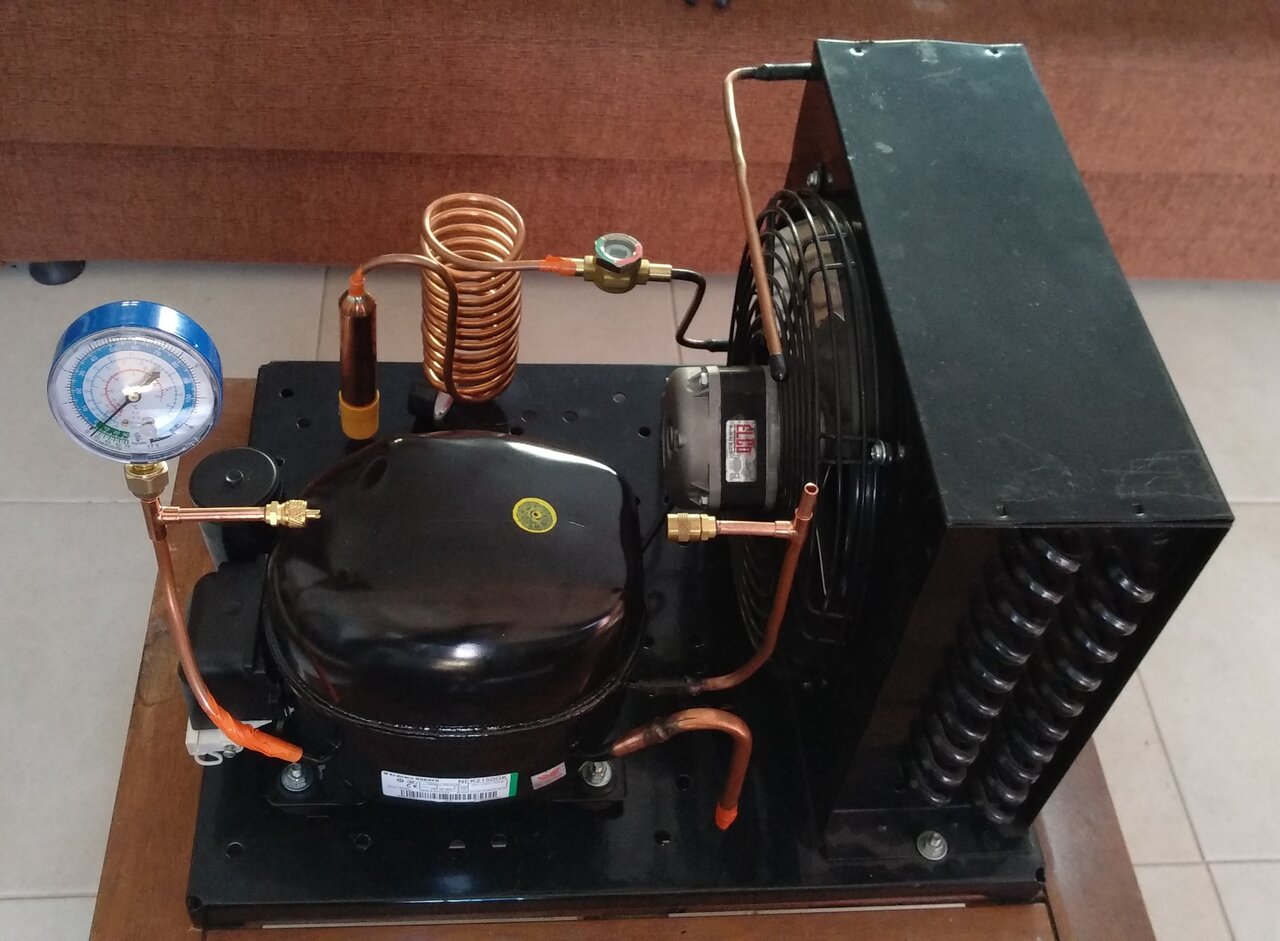

Μικρή πρόοδο με μανόμετρα και βαλβίδες υψηλης-χαμηλης πίεσης.
