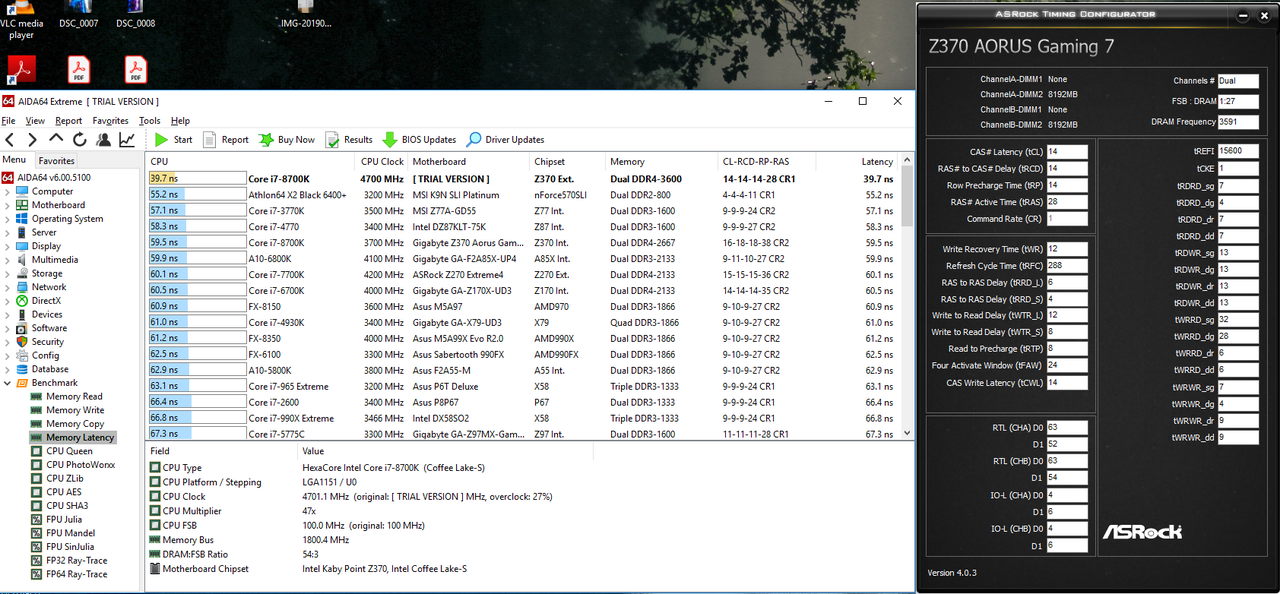

Τα φώτα σας μάστορες, υπάρχει τίποτα να σηκώνει στρώσιμο? Παίζω 3600c14T1 γιάτι παραπάνω συχνότητα πέφτει βαριά στον IMC, θέλει 1.15+ για να είναι stable. Να κάτσω εδώ που είμαι χαρούμενος? 3600c14.png.5df00700db14d4c908cb467bc4c9c2dc.png

Δοκίμασε να κατεβάσεις το trfc να δεις μέχρι που μπορεί να πάει σιγά σιγά και το tfaw στο 16.
