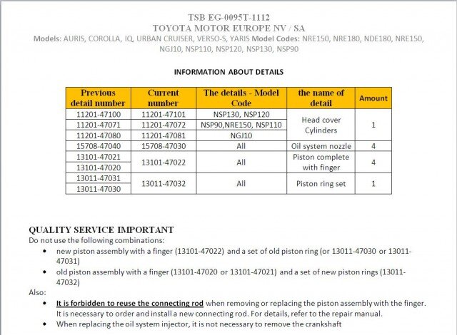

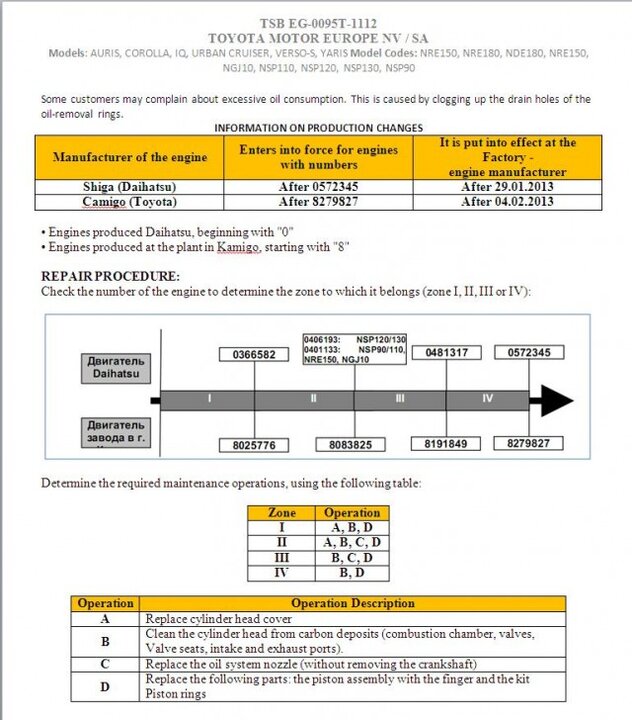

Για να γίνω λίγο πιο συγκεκριμένος το πρόβλημα υπάρχει λόγω λανθασμένου σχεδιασμού του κινητήρα** όπου βουλώνουν οι τρύπες επιστροφής λαδιού των πιστονιών και έτσι το λάδι καίγεται στα τοιχώματα των κυλίνδρων.
Αυτό που  μπορείς να κάνεις είναι να δεις τον σειριακό αριθμό του κινητήρα. Εαν βρίσκετε μέσα στους παρακάτω που βλέπεις στην φωτογραφία σημαίνει ότι υπάρχει πρόβλημα. Για έμενα κάλο είναι είναι να το αποφύγεις μιας και το κόστος μπορεί να φτάσει και τα 3.000€. Εαν πάλι βρεις κάτι που να σου αρέσει τόσο πολύ η έχει χαμηλή τιμή, θα αγοράσεις ΜΟΝΟ όσα χρησιμοποιούν 0-20 λάδι από τα 0km και η αλλαγή γίνεται κάθε 7.500km . Το ίδιο ισχύει και εαν έχει γίνει επισκευή του κινητήρα.
** 1NR-FE με 99 ή 101ps, αυτοί με τα 86ps η toyota λέει οτι δεν υπάρχει θέμα.
