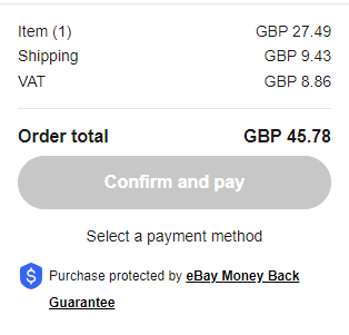

ThymiosPaP Δημοσ. 18 Σεπτεμβρίου 2024 Δημοσ. 18 Σεπτεμβρίου 2024 14 ώρες πριν, sakisgri είπε Αυτό με τα 22€ έχει καταργηθεί.... Ευχαριστώ για την κατατοπιστική απάντηση. Αν δηλαδή χρεωθώ στο ebay τα παρακάτω: και το παραλάβω μέσω ΕΛΤΑ (θα το στείλουν με Royal Mail), οι πιθανότητες να χρεωθώ έξοδα εκτελωνισμού απο τα ΕΛΤΑ είναι μικρές. Σωστά; ΦΠΑ 24% βλέπω ότι περιλαμβάνεται. 1
aces Δημοσ. 18 Σεπτεμβρίου 2024 Δημοσ. 18 Σεπτεμβρίου 2024 38 λεπτά πριν, ThymiosPaP είπε Ευχαριστώ για την κατατοπιστική απάντηση. Αν δηλαδή χρεωθώ στο ebay τα παρακάτω: και το παραλάβω μέσω ΕΛΤΑ (θα το στείλουν με Royal Mail), οι πιθανότητες να χρεωθώ έξοδα εκτελωνισμού απο τα ΕΛΤΑ είναι μικρές. Σωστά; ΦΠΑ 24% βλέπω ότι περιλαμβάνεται. Χρεώνεσαι βάση τιμοκαταλόγου ΕΛΤΑ https://media.elta.gr/images/0/0/idiwtes/4_idika_teli_ektelonismou_gr_07_2021_2_1_.pdf η ατέλεια των 22€ έχει καταργηθεί πολλά χρόνια πριν. 2
ThymiosPaP Δημοσ. 18 Σεπτεμβρίου 2024 Δημοσ. 18 Σεπτεμβρίου 2024 (επεξεργασμένο) 1 ώρα πριν, aces είπε Χρεώνεσαι βάση τιμοκαταλόγου ΕΛΤΑ https://media.elta.gr/images/0/0/idiwtes/4_idika_teli_ektelonismou_gr_07_2021_2_1_.pdf η ατέλεια των 22€ έχει καταργηθεί πολλά χρόνια πριν. Το έχω δει αυτό το pdf. Δεν καταλαβαίνω γιατί εμφανίζει χρεώσεις (έστω χαμηλές) για αντικείμενα με αξία <150€ και παρακάτω αναφέρει: ∆ιευκρινίζεται ότι δεν θα εισπράττονται Τέλη Εκτελωνισµού για τα ταχυδροµικά αντικείµενα, εισαγωγές αγαθών αξίας <150 € από χώρες εκτός ΕΕ, τα οποία θα απελευθερώνονται άµεσα από το Τελωνείο, βάσει της ∆ιασάφησης προ άφιξης (τύπου D) Άκυρο, το κατάλαβα. Αφορά τις περιπτώσεις που δεν έχεις πληρώσει ΦΠΑ, οπότε είναι η αμοιβή των ΕΛΤΑ για τη χρέωση. Έπος! Στην περίπτωση μου βλέπω δεν θα εχω προβλημα, αρκεί να αναγράφεται κανονικά η χρέωση του ebay Επεξ/σία 18 Σεπτεμβρίου 2024 από ThymiosPaP 1

sakisgri Δημοσ. 18 Σεπτεμβρίου 2024 Δημοσ. 18 Σεπτεμβρίου 2024 7 ώρες πριν, ThymiosPaP είπε Ευχαριστώ για την κατατοπιστική απάντηση. Αν δηλαδή χρεωθώ στο ebay τα παρακάτω: και το παραλάβω μέσω ΕΛΤΑ (θα το στείλουν με Royal Mail), οι πιθανότητες να χρεωθώ έξοδα εκτελωνισμού απο τα ΕΛΤΑ είναι μικρές. Σωστά; ΦΠΑ 24% βλέπω ότι περιλαμβάνεται. Δυστυχώς οι πιθανότητες να μη χρεωθείς ειναι μικρές. Η στα ΕΛΤΑ δεν ξέρουν να ελέγχουν αν ένα δέμα από τρίτη χώρα έχει πληρωμένο τον Φ.Π.Α. και αφού το στειλουν στο τελωνειο το βλέπουν και μετά αναγκάστηκα σε χρεώνουν έξοδα εκτελωνισμού, η το κάνουν επίτηδες. 1
