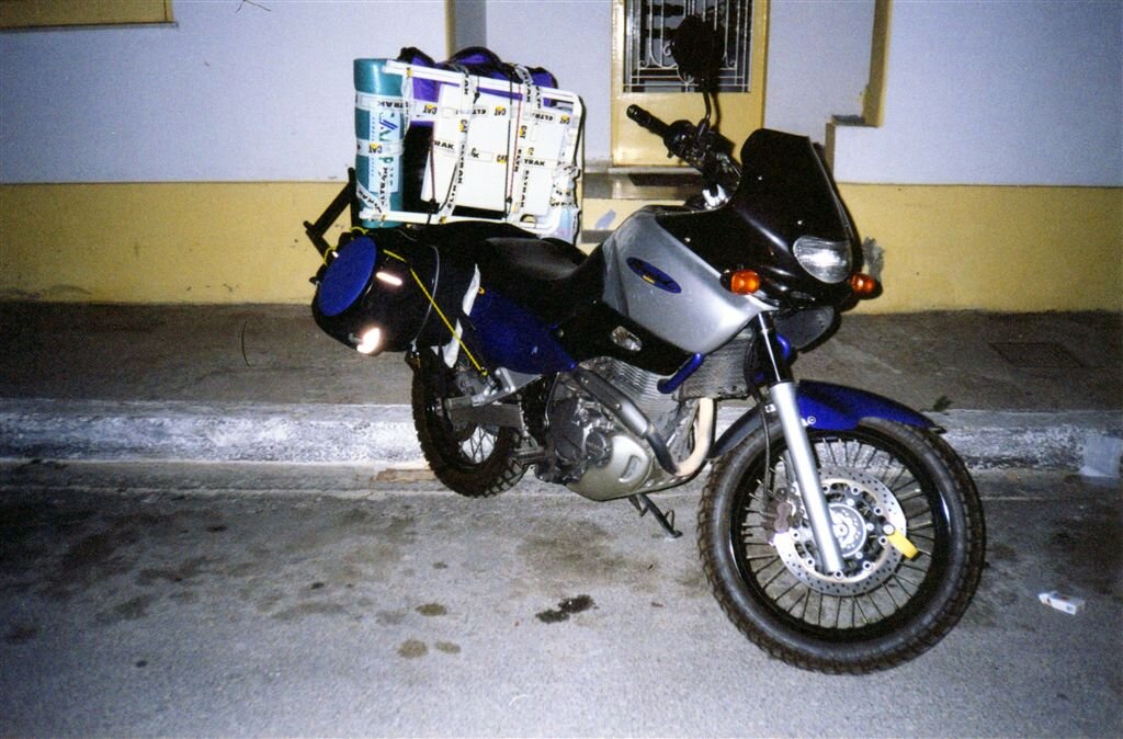

bigoulas Δημοσ. 4 Μαΐου 2019 Δημοσ. 4 Μαΐου 2019 (επεξεργασμένο) Εκτελούνται μετακομίσεις μεταφορές!!! Μουλάρι δεν κολλάει πουθενά. Όλα τα μοντέλα που αναφέρεις έχουν τα καλά και τα κακά τους. Πιο πολύ σημασία έχει η σχέση κατάστασης τιμής που θα τα βρεις. Μπες σε μοτοσυκλετιστικά forum και θα βρεις πολλές πληροφορίες για όλα. Επεξ/σία 4 Μαΐου 2019 από bigoulas
