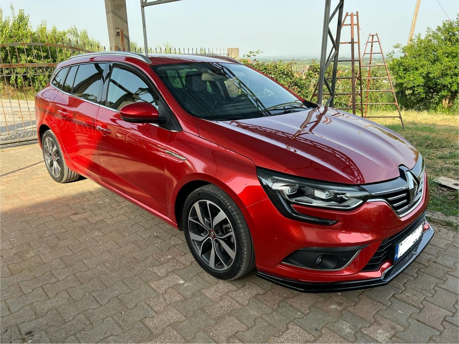

Εχω απο περυσι το Grandtour με τον 1.5 110 και το 6αρι αυτοματο (ξηρο διπλοσυμπλεκτο). Δεν μου εχει βγαλει κυριολεκτικα τπτ, εχω κανει μονο ενα γενικο σερβις οπου αλλαξα τα παντα, για να ξερω τι μου γινεται. Για τον 1.6 γενικα δεν ειχα διαβασει για προβληματα οταν ψαχνομουν και εγω, εκτος απο τον διπλοτουρμπινο με τα 163 αλογα που βγαζει συχνα θεμα στις τουρμπινες. Ο 130αρης γενικα λενε οτι βγηκε καλος και επιπλεον ειναι και καδενατος. Το μονο κοινο προβλημα που διαβαζα για τα Megane με τον 1.6 ηταν για διαρροη φρεον με αποτελεσμα να μην δουλευει το A/C. Προφανως δεν εχει να κανει με το μοτερ αλλα ισως με προβληματικη παρτιδα ή προβλημα του κομπρεσερ…
