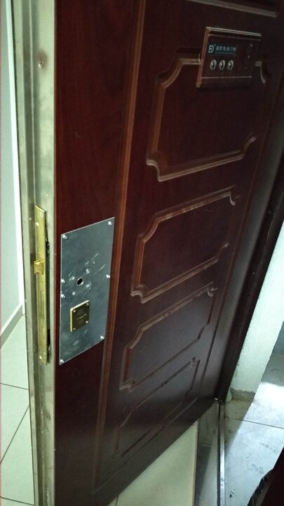

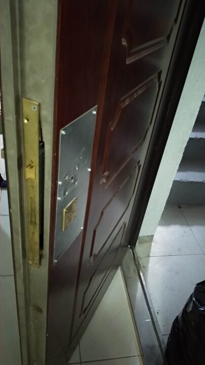

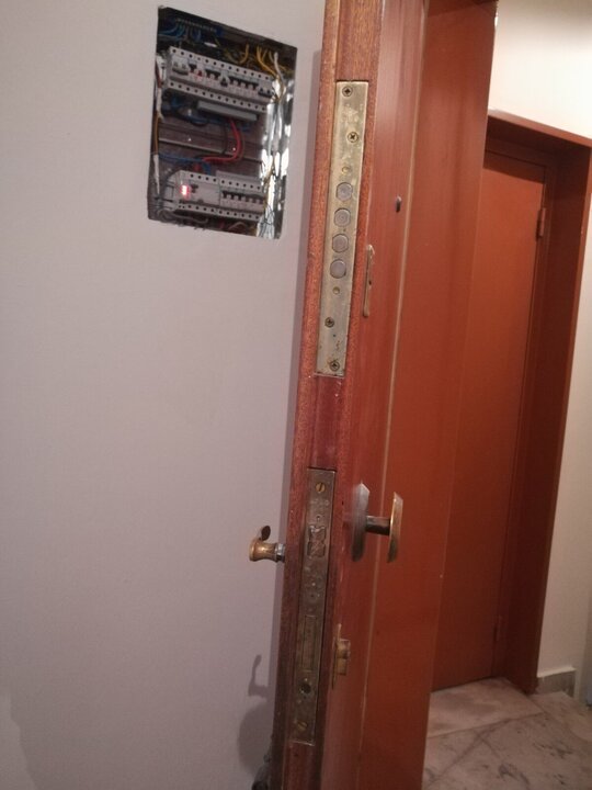

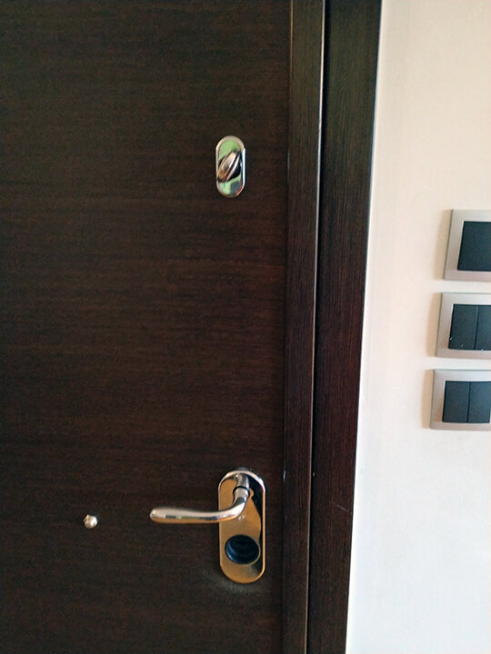

Γεια σας παιδιά!Θα ήθελα ξανά τη βοήθεια σας σχετικά με αλλαγή κλειδαριών.Είναι για 2 πόρτες..
Λοιπόν η πρώτη πόρτα είναι ασφαλείας με κλειδαριά χρηματοκιβωτίου..Πως θα μπορούσα να την αναβαθμίσω για να ΄ναι ασφαλής?Xρειάζεται αναβάθμιση ε?

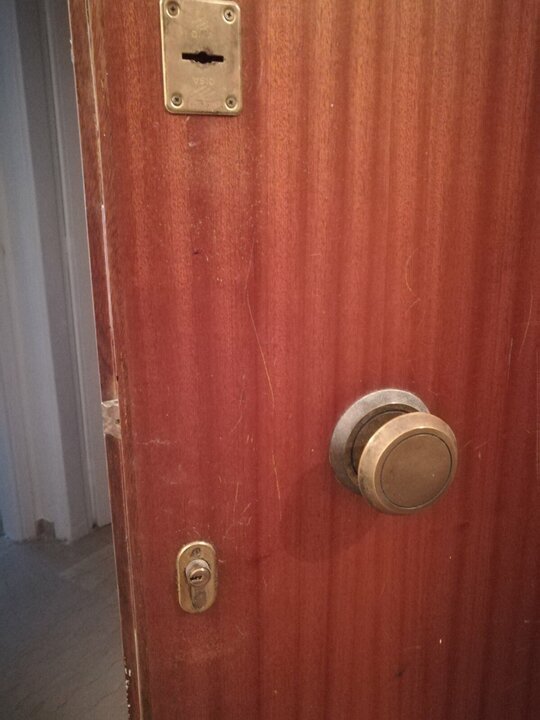

Η δεύτερη είναι παλιά -που θα αντικατασταθεί σε ένα μήνα-απλά επειδή το κλειδί πέρασε για εργασίες στο σπίτι από ξένα χέρια για την ασφάλεια της ενοικιάστριας τι να αλλάξω?

α. το πρωτο σεναριο ειναι αρκετα ακριβο. για κατι αξιοπρεπες το πιο φθηνο αν θυμαμαι καλα ξεκιναει απο 270-280...
β. το δευτερο σεναριο, αλλαζεις την προσθετη με μια αλλη προσθετη με κυλινδρο + defender. υπολογιζεις απο 80€
Άρα στην  πρώτη πόρτα (ασφαλείας) τί  αξίζει να αλλαχθεί?εΊμαι ενοικιάστρια....
Στην δεύτερη αλλάζω την πάνω δηλαδή.Έχεις να μου προτείνεις κάποια?
τα παντα θα αλλαχθουν απλα επειδη ειναι σπανιο μοντελο η Τεσιο με δαγκανες, θα πονεσει στο οικονομικο.
στη δευτερη, εγω προτεινω securemme 2070 σετ με το defender της + εναν κυλινδρο hugo ή asix b.a (στα 80€)
5 λεπτά πριν, mclein² είπε
Ωραία σε ευχαριστώ!Για την δεύτερη το λύσαμε!
Για τη πρώτη δε ξέρω αν η σπιτονοικοκυρά θα διαθέσει κάτι για τη δικά μου ασφάλεια...έλεγα να το κάνω μόνη μου αλλά τώρα πόνεσα και γω με αυτά που μου λες...Προχτές κάποιος έβαλε κλειδί  αλλά το άκουσα γιατί ήμουν μέσα άναψα το φως και την έκανε...κλειδαριά μη χρηματοκιβωτίου δεν παίρνει  έτσι απλά δηλ ε?
δυστυχως το σεναριο Τεσιο δαγκανες...ειναι πολυ πολυ ακριβο !!!
6 λεπτά πριν, mclein² είπε
ωχ....κατάλαβα....Είναι πολύ περιοριστικό το μοντέλο της πόρτας....βοήθειά μας...σε ευχαριστώ!
Επίπεδο ασφαλείας από το 1 'εως το 10(TOP)???Να ξέρω τι να περιμένω....

το επιπεδο που εχεις τωρα με ρωτας ; 0, θα απαντησω.
οι Τεσιο που υπαρχουν στην ελλαδα ειναι μετρημενες αρα οποιος γνωριζει πως κινειται ο συνδιασμος τους, ανοιγει και την πορτα.

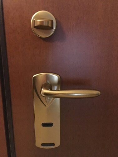

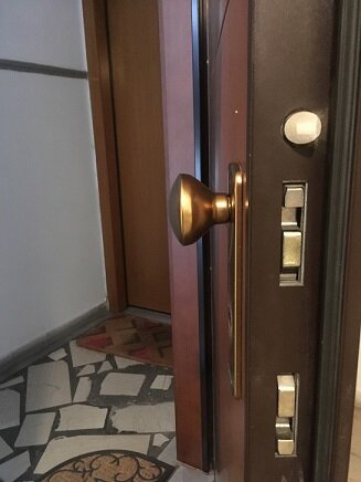

Αν και δεν έχω θέματα παραβίασης του σπιτιού μου εντούτοις θεωρώ, από όσα έχω διαβάσει μέχρι τώρα  στο forum ,ότι οι κλειδαριές-πόρτες  μου δεν είναι και ότι καλύτερο.Πρόκειται για μία μεζονέτα με δύο πόρτες μια ισογείου(κλειδαριά securemme γραμματοκιβωτίου) και μια υπογείου(κλειδαριά cisa) τις οποίες και παραθέτω στις φωτογραφίες. Θα σας ήμουν ευγνώμων αν μου προτείνατε δύο λύσεις(κλειδαριά-defender και ο,τι άλλο θεωρείτε απαραίτητο) για καθεμία . Μία μέτριας οικονομικής επιβάρυνσης αλλά εννοείται ασφαλής και μία την καλύτερη δυνατή που εσείς θεωρείτε πάντοτε βέβαια σε λογικά επίπεδα .

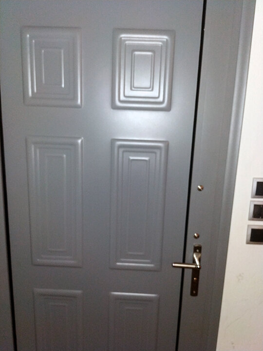

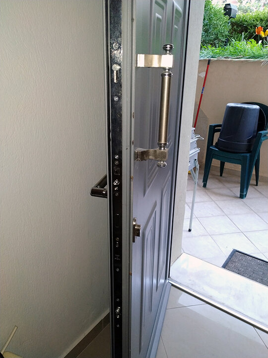

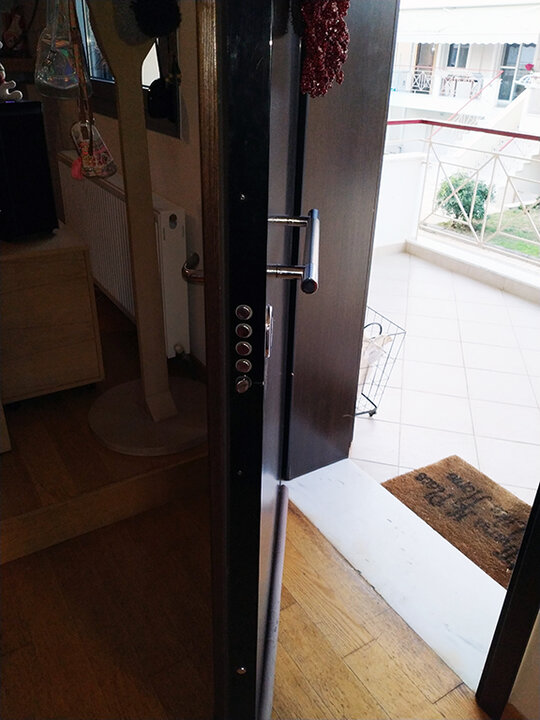

Έχω και μια άλλη πόρτα η οποία μπήκε λόγω οικονομικής αδυναμίας.. Κινέζικη, έχει μπει απλή κλειδαριά cisa χρηματοκιβωτίου με διαστάσεις 195*84 η πόρτα και 207*102 με την κάσα. Το κερασάκι είναι πως είναι τοποθετημένη σε γυψοσανίδα.. Θέλω να την αλλάξω.. Με τι όμως; Οι φωτό είναι εν ώρα εργασιών..
Καμία πρόταση;;;
