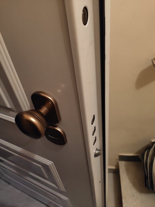

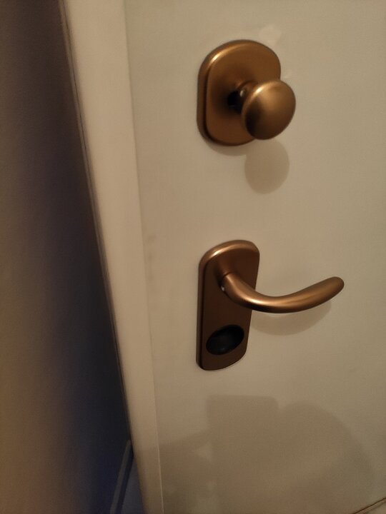

Θέλω να αλλάξω τον συρτη στην πόρτα ασφαλείας με κάποιον που είδα σε φίλο. Αυτήν την στιγή έχω ένα σύρτη που τραβάς ένα πόμολακι δεξιά και πιάνει σε μια μεταλική "γλώσσα" που είναι πιασμένη με άλεν στην κάσα. Αν έχεις βάλει τον σύρτη μπορείς να ανοίξεις την πόρτα μέχρι ένα σημείο.
Είδα σε φίλο σύρτη με 2 "σκάλες". Έχει ένα πόμολο που γυρνάει 2 φορές. Στην 1η σκάλα δουλευεί σαν τον δικό μου σύρτη και αν το γυρίσεις 2 φορές δουλευεί σαν κλειδαριά και ένας πείρος μπαίνει μέσα στην κάσα και δεν μπορείς να ανοίξεις καθόλου.

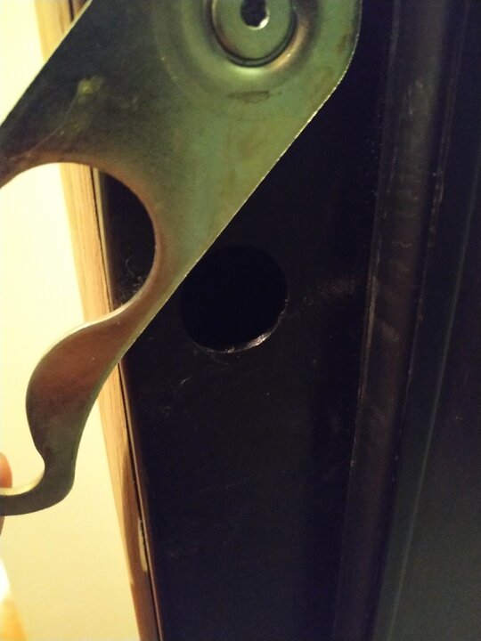

Τρύπα την κάσα στο σημείο επαφής με τον συρτη. Πρώτα δες αν είναι αρκετά μεγάλος για να μπαίνει μέσα την κάσα.
αυτο ειναι καλο σεναριο αρκει οπως λες να ειναι μακρυς ο πυρος για να φτασει απεναντι.
το αρνητικο ειναι πως σε μεγαλο σεισμο (με ταλαντωση) ενδεχεται να κολλησει/σπασει ο πυρος κλειδωμενος.
οποτε η αποψη μου ειναι να υπαρχουν εργαλεια ευκαιρα για ξεμπλοκαρισμα οταν & αν συμβει κατι τετοιο.

Μπορείτε να ανοίξετε μία τρύπα στην κάσα, αρκετά μεγαλύτερη ώστε να μειωθούν οι πιθανότητες μπλοκαρίσματος. Πχ ο πίρος του σύρτη συνήθως είναι 18~20mm, οπότε ανοίγετε, με ποτηροτρύπανο ιδανικά, μία τρύπα στην κάσα 25~26mm. Κι αν δεν χρησιμοποιείτε και το μάνταλο, τον αφαιρείτε για να μην δημιουργήσει προβλήματα.
Αν και όταν έχουμε καλή κλειδαριά στην πόρτα, ας πούμε ότι ο σύρτης είναι περιττός. Αλλά όπως το δει κανείς.
