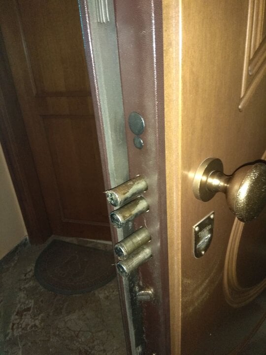

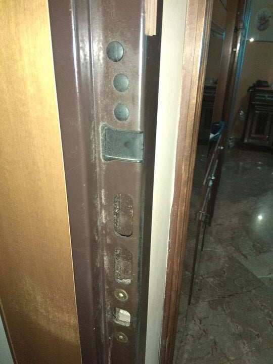

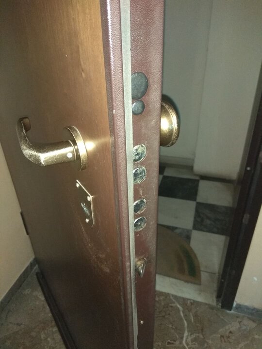

Μου έστειλαν μερικές φωτογραφίες της πόρτας προς αναβάθμιση ασφάλειας.
Μάλλον θα διαθέσουμε 200-300€. Η πόρτα είναι θωρακισμένη αρκετών ετών.
 Έχετε να προτείνετε κάποιον συνδυασμό σε κλειδαριά/κύλινδρο/defender; (αν ασφαλώς, μπορούν να εφαρμοστούν στην υφιστάμενη πόρτα )
Επίσης, αν καταλήξουμε ότι η πόρτα παίρνει μια καλή αναβάθμιση: προτείνετε να πάω σε κλειδάδικα και να τους αναφέρω ποιούς πιθανούς συνδυασμούς θα επιθυμούσα; (και με την προϋποθεση ότι δυνανται να ανταπεξέλθουν στην προμήθεια και εγκατάσταση του εξοπλισμού)
Ευχαριστώ

Αν δεν κάνω λάθος πρόκειται για κλειδαριά tesio. Μάλλον δεν φτάνουν ούτε τα 300€.
Κοιτάς είτε σε κλειδαριά omega plus για αντικατάσταση κλειδαριάς tesio, είτε Γραναζωτη κλειδαριά multlock για αντικατάσταση σε tesio + κύλινδρος + defender.

Την κλειδαριά χρηματοκιβώτιου καλό ήταν να την αλλάξεις. Πλέον δεν προσφέρει ασφάλεια.
6 ώρες πριν, pintourikio είπε

αφου εληφθη το πμ για το μερος, το οποιο ειναι νορμαλ εγκληματικοτητας και με δεδομενο οτι το μπατζετ μας δεν ειναι για δυσκολα προτεινω τα εξης 3 με ευχες για μια ησυχη 5ετια.
α. Mottura Tesio (γραναζι & καταπελτης) + Mottura Champions Pro + Sferik Rok/Monolito Rok = απο 250 εως 290 οι φυσιολογικες τιμες.
β. Mottura Tesio (γραναζι & καταπελτης) + Agb DCK + Sferik Rok/Monolito Rok = απο 250 εως 290 οι φυσιολογικες τιμες.
γ. Mottura Tesio (γραναζι & καταπελτης) + WinkHaus N-Tra + Sferik Rok/Monolito Rok = απο 250 εως 290 οι φυσιολογικες τιμες.
θα εβαζα και τον EPS αλλα θα ειναι δυσκολο να βρεθει σε σοβαρη τιμη στην περιοχη σου & ακομη πιο δυσκολο να παραδοθει 5κλειδος οπως οι αλλοι. ;)

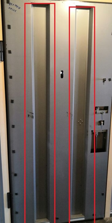

Καλησπερα,
Να ρωτήσω σε πόρτα μονής θωράκισης μπορεί να μπει στα σημεία που εχω χρωματίσει με κόκκινο κάποιο μονωτικό υλικό ?
Σκέπτομαι να βάλω ύαλο-βάμβακα γιατί ο πετροβαμβακας βγαίνει αρκετά ακριβότερα. θα κερδίσω κάτι σε ηχομόνωση και θερμομόνωση ? Η τσάμπα ο κόπος ?
Το εχει δοκιμασει κανεις ?
