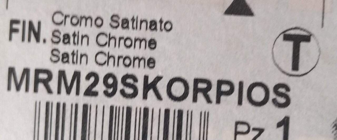

αρα μπορω να παρω το ιδιο ακριβως μοντελο, βλεπωντας την ετικετα στο κουτι που εχω κρατησει, να αφαιρεσω το παλιο με ενα κατσαβιδι και να βαλω το καινουριο κανωντας αυτο το τροπο (στο περιπου, οκ) του βιντεο;
ενα MRM10800 θα ζητησεις αφου εχεις omega plus.
το αν θα μπει plug & play ειναι καθαρα θεμα του αρχικου εγκαταστατη.
εαν το εκανε οπως επρεπε, σε 15' εισαι ετοιμος. εαν το εφτιαξε με τροπο που θα ηθελε να τον ξανακαλεσεις, θα φας 30'-40' με δεδομενο οτι πιανουν τα χερια σου.

ωραια ευχαριστώ. οποτε ακομα και αν παρω το MRM10800A θα ειναι ιδιες οι θεσεις απο τις τρυπες στη κασα που μπαινουν οι μεγαλες βιδες;
αν βρω και τα δυο διαθεσιμα εχω λογο να προτιμησω το ενα απο το αλλο;
απο που προτεινεις;
απο που προτεινεις;
αν θελεις στειλε και pm να μη σπαμαρουμε. ειμαι θεσσαλονικη
το παλιο σκορπιον, εγινε mrm10800 -> και ειναι ακριβως ιδιο προϊον. ιδια συσκευασια, ιδια διασταση, ιδιες βιδες.
η κασα δεν εχει καμια δουλεια με το defender. καποιο λαθος διατυπωσης ;
ως scorpion εβγαινε μεχρι το '18.
απο 01/01/2019 εγινε MRM10800 και εγω στη θεση σου θα αγοραζα τη νεα εκδοχη ΠΟΥ ΔΕΝ ΕΧΕΙ ΚΑΜΙΑ ΔΙΑΦΟΡΑ απο την παλια αλλα δε θα ηθελα ενα προϊον που καθεται στο καταστημα απο το '18...

για αυτο που λεω για τη κασα εννοουσα τα σημειο που "περνανε" οι μεγαλες βιδες του defender απο την εσωτερικη πλευρα της πορτας μεσα απο τη κλειδαρια και φτάνουν εξω για να βιδωσουν πανω του :-)

ολα ιδια ! plug & play :)
