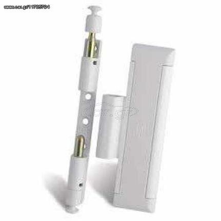

Αυτο ειναι το θεμα, οκ με την πορτα αλλα με τις μπαλκονοπορτες τι γινεται ?
Εγω εβαλα στο ρολο μου 2 πυρους δεξια και αριστερα για να μην μπορουν να το σηκωσουν. Εχω πλαστικό ρολο, αλλα ευτυχώς εχει ατσάλινες ράβδους εσωτερικά και ειναι δυσκολο να το σπασουν, αλλα οχι αδυνατο φυσικα. Για την μπαλκονοπορτα σκεφτηκα ενα βαλω κατι τετοιο. Τουλαχιστον κατι θα προσφερει και αυτο + ο συναγερμος με εξωτερικο ρανταρ και μαγνητικη επαφη σε ρολο και μπαλκονοπορτα.
