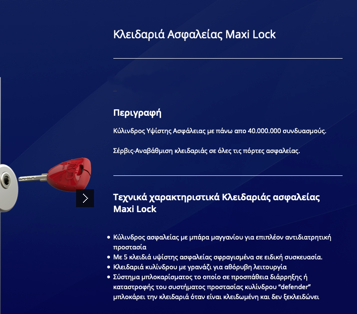

Παντως απο τις καλυτερες κλειδαριες ειναι η Maxi Lock αλλα κοστος 350€
Οι κλειδαραδες δεν μπορουν να την ανοιξουν και το θεμα ειναι οτι αν χασεις τα κλειδια την γ........ες

3 λεπτά πριν, menos.gavras είπε
αν πληρωνεις, κανονιζουμε ανοιγμα χωρις ζημια.
Επεξ/σία από mclein²

να χαμε να λεγαμε.
Κολλητος εχασε τα κλειδια 3 κλειδαραδες εφερε και δεν.  Εσπασαν το παραθυρο  και μπηκαν για να παρει τα δευτερα κλειδια

9 λεπτά πριν, menos.gavras είπε
να χαμε να λεγαμε.
Αφού την ανοίγει  λογικά  για να σου  λέει.... Υ.Γ ΔΕΝ ΚΆΝΟΥΝ  ΟΛΕΣ ΟΙ ΜΕΛΛΙΣΕΣ ΜΕΛΙ....
