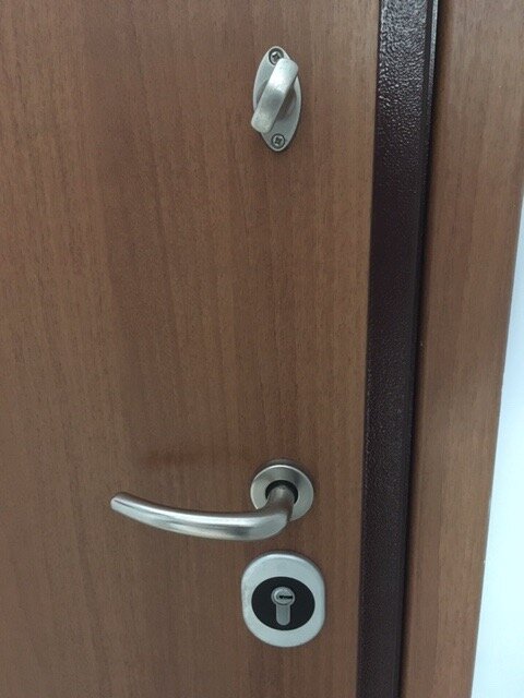

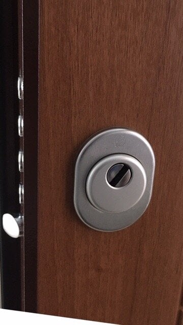

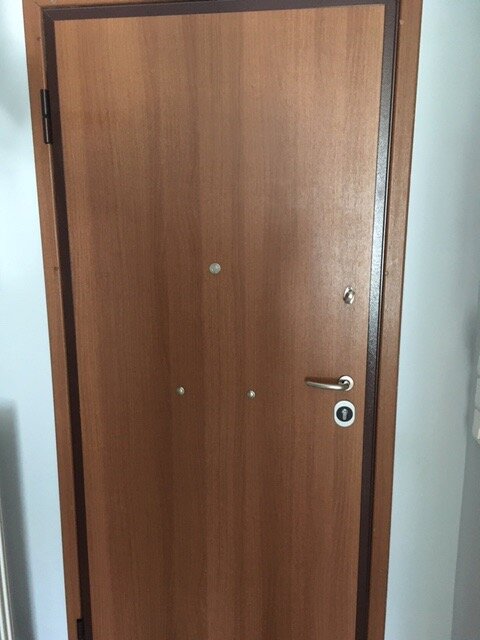

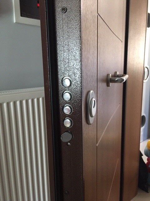

βαλε 2-3 φωτο της πορτας, μεσα / εξω / πλάι να σε βοηθησω αν και καταληγω στο συμπερασμα της αλλαγης κυλινδρου και τιποτα αλλο.
30 λεπτά πριν, mclein² είπε
Αγαπητέ McLein,
Επισυνάπτω,
Επισης για κύλινδρο τι προτείνεις;
58 λεπτά πριν, Rfchaser είπε
Αγαπητέ McLein,
Επισυνάπτω,
η κλειδαρια ειναι 2στροφη ;
επειδη κατα 99% ειναι σεκιουρεμ ολο το πακετο, καλο ειναι ν'αποφυγεις abloy protec².
οτιδηποτε αλλο μπορει να μπει κανονικα :)

2 ώρες πριν, mclein² είπε
3στροφη. Παίζει ρόλο;

16 λεπτά πριν, Rfchaser είπε
απλα δεν ειδα την πλαϊνη βιδα κ υπεθεσα 2στροφη παλια σεκιουρεμ αλλα κ η 3στροφη το ιδιο θεμα εχει με τον abloy.
γενικα μπορεις να βαλεις οτιδηποτε σε κυλινδρο.

12 λεπτά πριν, mclein² είπε
Αγαπητέ mclein,
Δεν έχω λόγια. Πολλά ευχαριστώ για την καθοδήγηση και ειδικά  κυριακάτικα.
14 λεπτά πριν, Rfchaser είπε
Αγαπητέ mclein,
