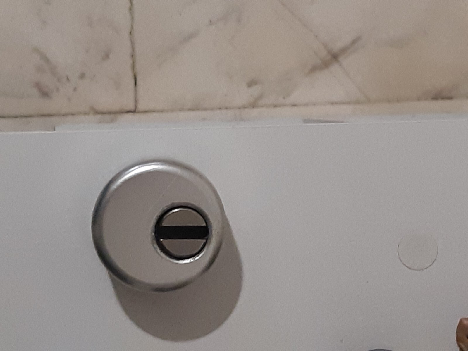

Οριστε η εικονα της πορτας:

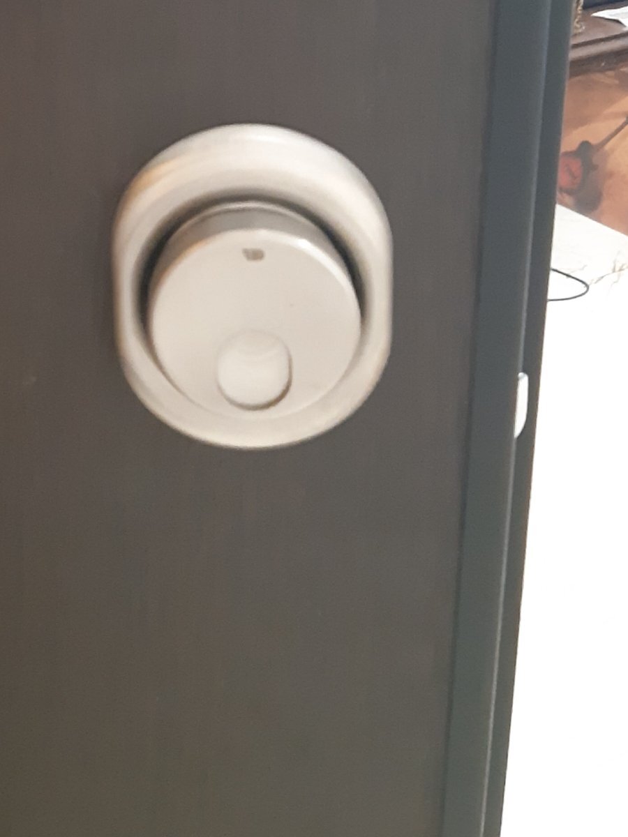

Και οριστε του παλιου defender:
O τωρινος defender λεγεται disec
4 ώρες πριν, marilita27 είπε
η πορτα πολυ φθηνη κ πολυ λεπτη...για να μπηκε κατ'αυτο τον τροπο το μαγνητικο...
μου φαινεται παρα πολυ εξω αλλα μαλλον δεν υπαρχει καθολου περιθωριο.
εαν ειναι σωστα τοποθετημενο καποτε θα ξεβιδωθει και αυτο..
