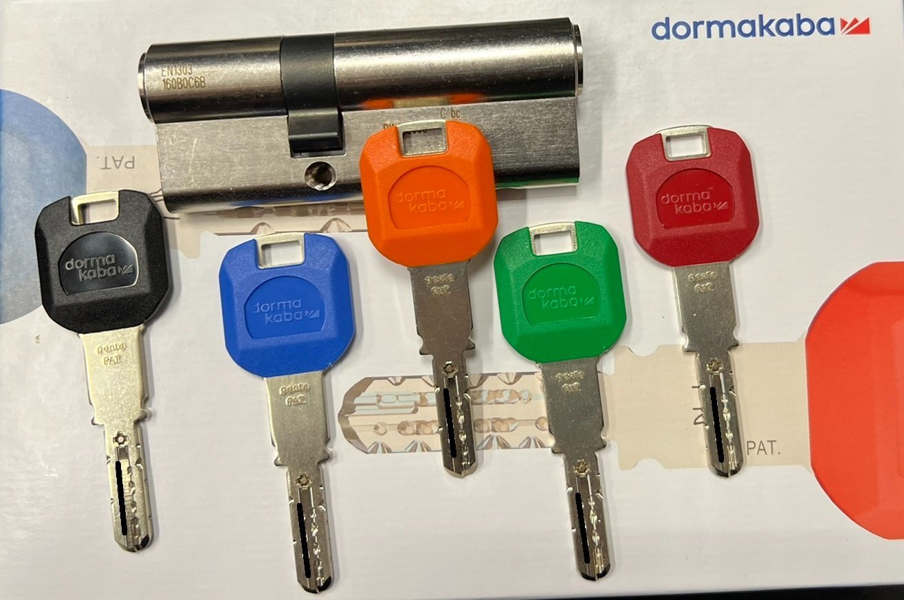

Στις 29/3/2022 στις 11:07 ΜΜ, swayback είπε
Και με κάτι παραπάνω από όσο κοστίζει ο C48 και ο EVVA 4KS, μπορείς να βρεις KABA Penta Cross, αν θες κάτι κορυφαίο και ιδιαίτερο/σπάνιο.
Τον Kaba Penta Cross πρώτη φορά τον βλέπω είναι καινούργιο μοντέλο?Μέχρι τώρα ήξερα από τις προτάσεις τις δικές σου και του Γιώργου τον Kaba expert σαν εναλλακτική του 4ks(ο ίδιος είναι?) .Σε τι τιμή παίζει αυτός @mclein² πάνω κάτω σε σχέση με τον Evva 4ks?
Επεξ/σία από Rm.Geko
6 ώρες πριν, Rm.Geko είπε
εαν απο τα καλυτερα προϊοντα του kaba group & ενας απο τους καλυτερους κυλινδρους της αγορας. μολις ηρθε στην ελλαδα για χαρη του @swayback !!! :D
συναγωνιζεται (κατα τη γνωμη μου παντα) ανετα MCS - Stealth - Dom - Abloy² με υπεροχη στη χρηση μιας κ ειναι απιστευτα "ευκολοδουλευτος" και παρα τον τεραστιο συνδιασμο ειναι αψεγαδιαστος. Φυσικα απαιτει την ιδια προσοχη στη χρηση των κλειδιων και γενικα μιλαμε για ενα προϊον που θα πρεπει να του συμπεριφερθει ο ιδιοκτητης οπως σε μια φερραρι == οποτε δεν ειναι για ολους :)
***πολυ μεγαλος συνδιασμος απο ατσαλινες μπιλιες διαφορων τυπων + κινητο στοιχειο + κλειδια απο το εξωτερικο (φθηνα, οχι σαν του agb dck)***
παιζει στα ιδια λεφτα (για λιγο) με evva 4ks -> premium box με 5 κλειδια + 5 καπελα κ ιδιες πιστοποιησεις :: 185€
  • Like 4
  • Thanks 2
