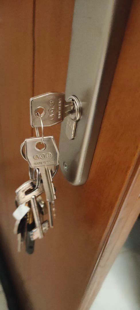

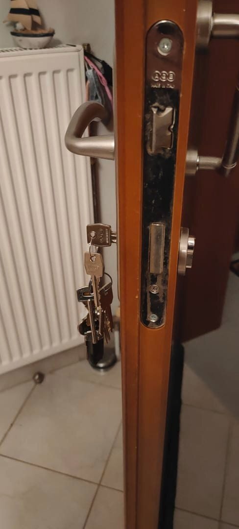

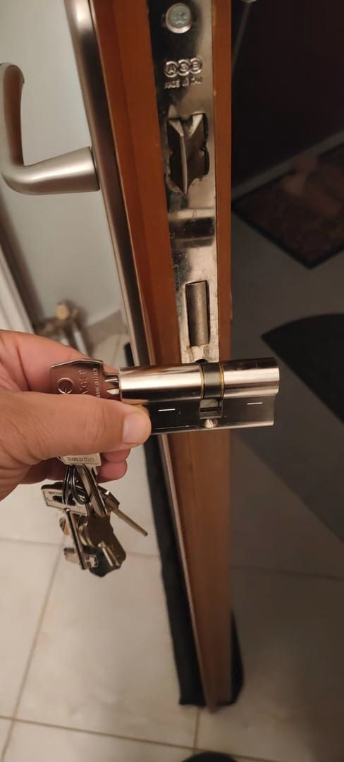

Καλημέρα και καλή εβδομάδα παιδιά. Θέλω τα φώτα για αλλαγή μύλου + κλειδαριάς σε ξύλινη εξώπορτα (όχι θωρακισμένη)...
Αυτή τη στιγμή η πόρτα φοράει μια φτηνή εκτιμώ AGB κλειδαριά με ένα φθηνότερο ακόμα μύλο AGB, o οποίος τοποθετήθηκε την Παρασκευή από κλειδαρά μια που κατά το κλείδωμα του σπιτιού το κλειδί έμεινε αμετακίνητο λίγο πριν ολοκληρώσει τη 2η στροφή χωρίς να μπορεί να βγει από το μύλο οπότε αντικαταστάθηκε με αυτό που σας βάζω στις φωτογραφίες.
AGB_2.jpg.447d19df654e9d1dfee3ef097c749dc7.jpg AGB_1.jpg.ce94d2c12ff3476d12d71cc9a07b7475.jpg
Ο μύλος που τοποθετήθηκε είναι 70άρης αλλά αναρωτιέμαι αν είναι σωστός ή αν απλά έβαλε ο κλειδαράς έβαλε ότι είχε μαζί του. Τέλος η πόρτα έχει και μια πρόσθετη κλειδαριά τρίαινα SECUREMME αυτού του τύπου.
Μια πρώτη πρόχειρη μέτρηση που έκανα στη κλειδαριά (χωρίς να την αφαιρέσω) την έβγαλα με 45άρη κέντρο (ίσως να είναι και αυτή;) , αλλά με προβληματίζει το οβάλ άκρο κλειδαριάς και αντικρίσματος μια που δείχνει να σπανίζει πλέον (κάτι Domus βλέπω... ). Ξέρω πως η ενδεδειγμένη λύση είναι η αλλαγή πόρτας με θωρακισμένη, αλλά για την ώρα κάτι τέτοιο δεν προβλέπετε και σε συνδυασμό με τη μηδαμινή εγκληματικότητα της περιοχής λέμε να αλλάξουμε για αρχή κλειδαριά και μύλο (μύλο οπωσδήποτε). Μετά από το μια έρευνα εδώ στο thread θα έλεγα πως καταλήγω προς το παρών (αν το 70 όπως σας το δείχνω στις φωτογραφίες είναι σωστό) στην IFAM WX-1000 (λόγω διπλής ενέργειας) με δεύτερη την AGB Scudo 9000, αλλά δεν ξέρω με τη κλειδαριά να τη συνδυάσω και αν το πακέτο αυτό μαζί με την υπάρχουσα 2η κλειδαριά - τρίαινα είναι αρκετό...
Παρακαλώ τα φώτα σας :)

ο κυλινδρος που τοποθετηθηκε μια χαρα σωστος ειναι, εφοσον εξεχει οσο το δυνατο λιγοτερο απο τα 2 διακοσμητικα.
κυλινδρο παρε κανενα φθηνοτερο...τι να τον κανεις τον wx1000 ή 9000 οταν κλωτσας την πορτα και πεφτει ;;;

Κατ' αρχήν σ' ευχαριστώ πολύ για τον χρόνο σου.
Εν ολίγοις, με τη παρούσα πόρτα και παρά την ύπαρξη 2ης κλειδαριάς, δεν σώζεται η κατάσταση. Μόνη πραγματική λύση μια θωρακισμένη; Γιατί ψάχνω να βρω καμιά "επώνυμη" που να έχει αντιπροσώπευση στη περιοχή (Κοζάνη) και μόνο τη sabadoor βλέπω να υπάρχει (οποιαδήποτε άποψη γι αυτήν ή όποια άλλη δεκτή και μέσω προσωπικού μηνύματος.

sabadoor = οι αστειοι της βορειου ελλαδος....
γενικα στην κοζανη τι κλεφτες να εχει....βαλε κανεναν cisa astral ή κανενα cisa asix break secure και εισαι κομπλε...
αν ειναι να μπουν θα σπασουν την πορτα :)
