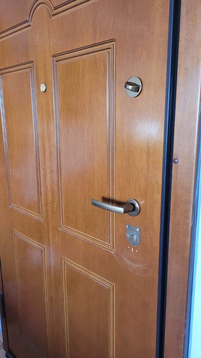

η πορτα εχει λυθει απο τον προηγουμενο και εχει δεθει κακην - κακως + τα σημαδια...
επισης, επειδη ζητησες να γινεται η κλειδαρια δεξια / αριστερη να ξερεις οτι αυτο θα ειναι το μικροτερο προβλημα σου στην επομενη πορτα και η αναβαθμιση που θα κανεις δυσκολα θα σου τυχει ξανα (τεσιο)...
γενικα οι τιμες ειναι τσιμπημενες για το σεναριο της πορτας σου...ξεκινας απο 185 ~ 200 ευρω και για κατι καλο οπως εχω πει κ προτεινει σε συμφορουμιτη πριν λιγες ημερες στα 250 ~ 290 θα εισαι στο υψηλο επιπεδο (dck + monolito)
αναλυτικα αν σε ενδιαφερει σε προσωπικο μηνυμα :)

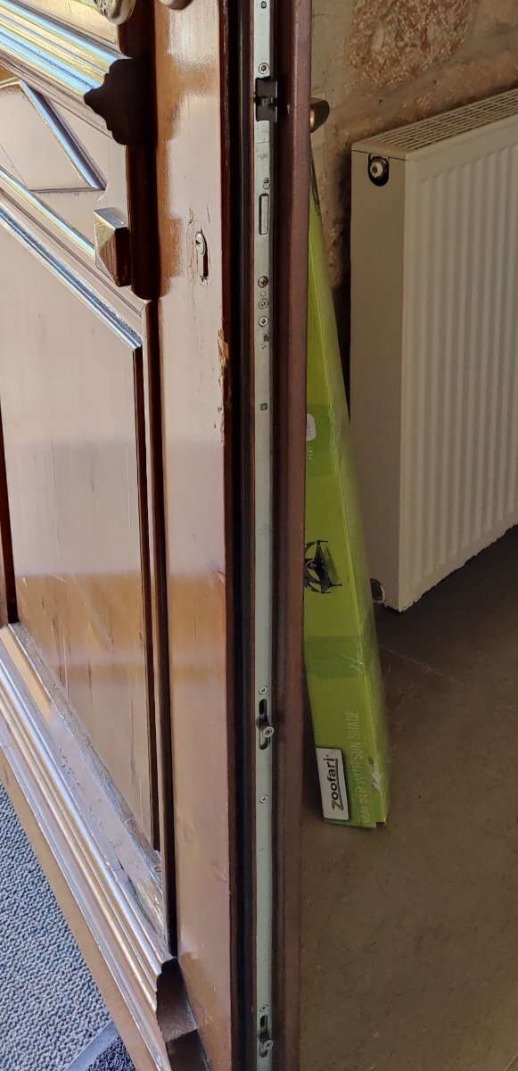

Καλησπερα και παλι, μετα απο τις καταπληκτικες συμβουλες που μου δωσατε για την πορτα ασφαλειας στο σπιτι θελω να ξαναρωτησω για το εξοχικο.
Η πορτα ειναι ξυλινη (τουλαχιστον απο εξω) με κλειδαρια πολλαπλων σημειων και ιδανικα θα ηθελα να βαλω defender και εναν απλο κυλινδρο σαν τον Evva EPS που εβαλα και στην ασφαλειας στη δευτερη κλειδαρια, με το ιδιο κλειδι. Μας εχουν διαρρηξει μια φορα, μαζι με αλλους 5-6 γειτονες σε διαστημα 2-3 χρονων σπαζοντας τους κυλινδρους, οι οποιοι βεβαια προεξειχαν μισο μετρο εξω και ηταν της πλακας. Επισυναπτω φωτογραφια της πορτας.
Η κλειδαρια γραφει πανω maco 2005 10 και απο οσο εψαξα δεν παιρνει defender και πρεπει να αλλαχθει.
Υπαρχει καποια συγκεκριμενη προτεινομενη πολλαπλων σημειων που να παιρνει defender? Πρεπει να μετρησω κατι, να δω πως κουμπωνει κατι κλπ για να εχω ολες τις πληροφοριες πριν παω στον μαστορα ο οποιος ειναι μακρια?

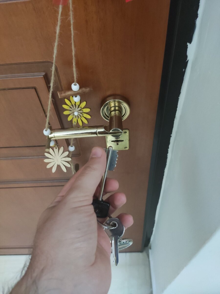

Καλησπέρα παιδιά σήμερα μου παραβίασαν την πόρτα του σπιτιού. Από ότι μου είπε ο αστυνόμος που ήρθε ήταν με κλειδί πασπαρτου, γιατί δεν υπάρχει ίχνος παραβιάσεις. Μου είπε να αλλάξω την κλειδαριά και τον αφαλό έτσι βρέθηκα εδώ άμα μπορείτε να βοηθήσετε με το τι να πάρω γύρω στα 250-300 ευρό. Ευχαριστώ πολύ!

Εισαι σίγουρος οτι η πόρτα ηταν κλειδωνενη

Ναι σίγουρα η πόρτα ήταν κλειδωμένη όταν γύρισα ήταν κλειστή η πόρτα αλλά ξεκλείδωτη. Μπήκα μέσα και τα βρήκα άνω κάτω στο δωμάτιο είχαν πάρει μερικά χρυσαφικά το περίεργο ήταν ότι στο σαλόνι που είχα δύο laptop δεν τα είχαν πάρει αλλά είχαν πάρει ένα πιεσόμετρο πραγματικά κουφάθηκα.

με το μισο συνδιασμο της cisa που βλεπουμε και 100 φορες να ηταν κλειδωμενη, παλι θα την ξεκλειδωναν αφου ειναι το παλιο εργοταξιακο κλειδι....οπως παραδοθηκε η πορτα πριν 20 χρονια...ακομη το ιδιο κλειδι εχει !!!

λεφτα + χρυσαφικα + οτι πωλειται ευκολα...τα λαπτοπ κ οι τιβιζ δεν πωλουνται γρηγορα πλεον...

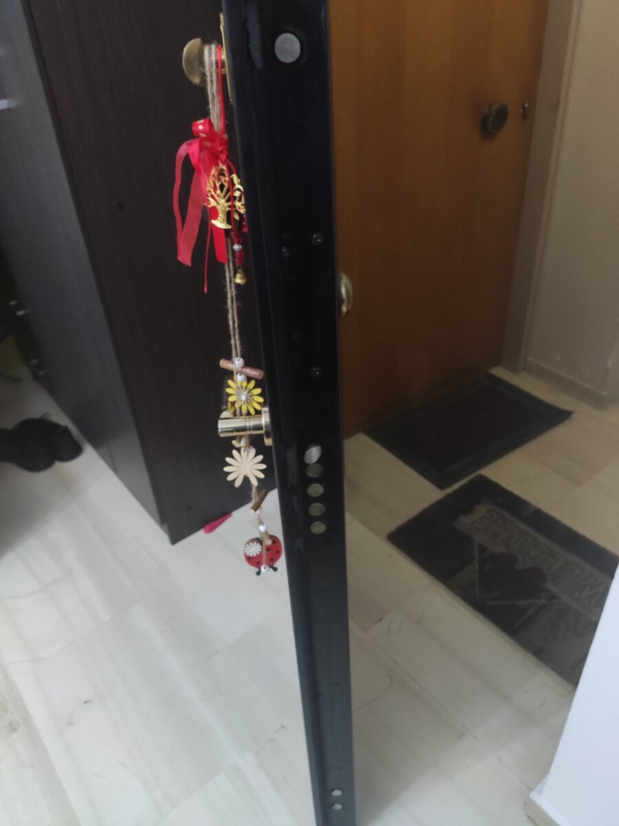

1. Omega plus στα 200€
2. Cisa + Evva ICS + Bd200 στα 250€
3. Cisa + Evva 4ks ή Kaba Penta Cross + Bd200 στα 300€
και εννοειται υπαρχουν απειρες επιλογες στο ενδιαμεσο, οποτε αν θελεις στειλε πμ για περισσοτερες επιλογες

δε χρειαζεσαι defender και δεν υπαρχει λογος ν'αλλαξεις την κλειδαρια 5 σημειων που εχεις...
μέτρα τον κυλινδρο που βλεπω στη φωτο και παρε ακριβως την ιδια διασταση σε κατι καλυτερο απο τον asix cisa που μαλλον εχεις τωρα...
