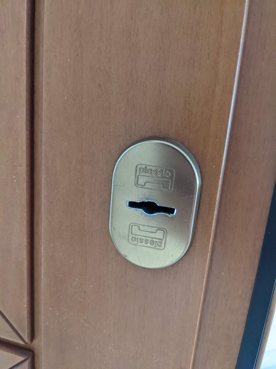

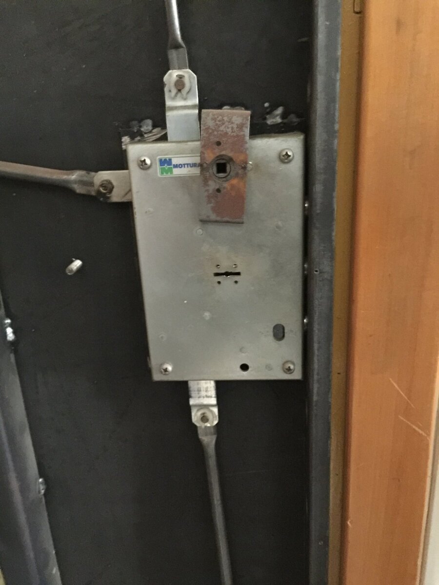

Καλησπέρα σε όλους.
Θα ήθελα να αλλάξω κλειδαριά (Φωτο 1, πρόκειται για μια MOTTURA με κλειδί χρηματοκιβωτίου αγορασμένη πριν από 15 χρόνια) σε θωρακισμένη πόρτα που παραβιάστηκε πριν από δυο μέρες (Φωτο 2). Όπως βλέπετε η κλειδαριά είναι τρίγλωση και έχει τρία ζευγάρια πυρους αριστερά και τρια δεξια.
Όσο κι αν έψαξα δεν βρήκα καμιά κλειδαριά τρίγλωση. Θα ήθελα βέβαια να βάλω μια κλειδαριά νέου τύπου και αν είναι δυνατόν απαραβιαστη.
Τι μπορείτε να με συμβουλέψετε με budget μέχρι τα 300 ευρώ ;
Ευχαριστώ εκ των προτέρων.

Πρέπει να προσθέσω ότι το μέγεθος της MOTTURA κλειδαριάς είναι 20,5 X 13,5 Χ 3 εκατοστα.

13 ώρες πριν, Stas-ko είπε
Καλησπέρα σε όλους.
0-02-0a-8e6195eb7d5d2da4bfa18c6aec9ae32fc39cd81f657eadd53a65f79482f2957b_1c6daaba1ae535.jpg
πρεπει να μετρησεις απο το κεντρο της κλειδαροτρυπας μεχρι την ακρη της πορτας.
μετρας 65 ή 75 ή 90 σε mm
αν θυμαμαι καλα θεωρεις δεδομενο οτι το πισω μερος θα καταργηθει.
