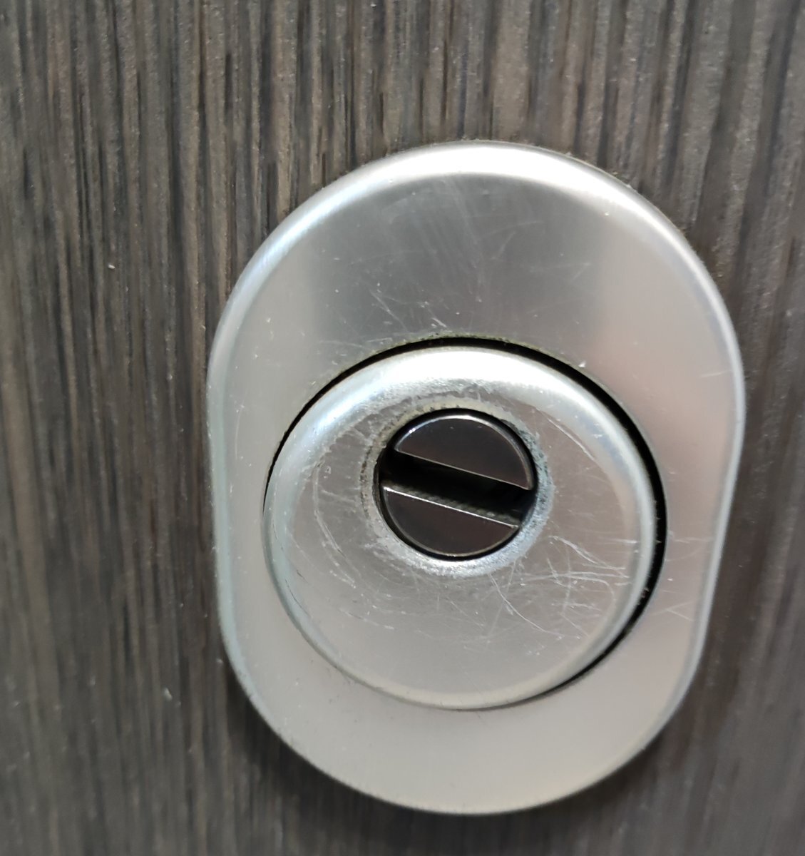

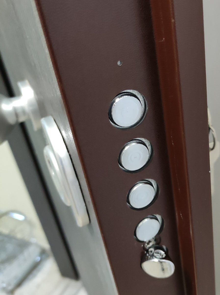

Καλησπέρα και από εμένα.
Αλλαγή σπιτιού και απορία περί πόρτας, χωρίς να έχω πάρει κάποια γνώμη ακόμα από επαγγελματία.
Δεν έχω ιδέα τι πόρτα είναι ούτε τι κλειδαριά μπορεί να έχει. Το μόνο που βλέπω είναι ότι έχει κλειδιά Mauer (αλλά δεν ξέρω καν τι σειρά είναι αν και μπορεί να μην έχει καμία σημασία τελικά).
Φαντάζομαι ότι το βασικό θα πρέπει να είναι η αλλαγή κυλίνδρου, μιας και τα κλειδιά μου παραδόθηκαν από τον προηγούμενο ιδιοκτήτη. Δεν με ενδιαφέρει κάποιο ακραίο σενάριο ασφάλειας αλλά να μπορώ να έχω λίγο το κεφάλι μου ήσυχο.
Καμιά ιδέα, σκέψη, κάτι να προσέξω, ευπρόσδεκτη
Spoiler
Επεξ/σία από vagpap
Εικόνες σε spoiler tag
Στις 18/6/2022 στις 4:53 ΜΜ, vagpap είπε
  Απόκρυψη περιεχομένων
εαν νοικιαζεις, αλλαζεις κυλινδρο και τελος.
εαν αγορασες, τσεκαρει επαγγελματιας απο κοντα τι μαρκα κλειδαριας εχει τοποθετηθει ((γιατι ΜΑΛΛΟΝ ειναι iseo 1ης γενιας αλλα δεν μπορω ν'απαντησω με σιγουρια)) και ακολουθως πραττεις. σιγουρα αλλαζεις κυλινδρο, αν δεν ειναι γραναζωτη καποια στιγμη αλλαζεις με σοβαροτερη κλειδαρια & εαν μπορεις/θελεις αλλαζεις και το defender με καποιο σοβαροτερο.
