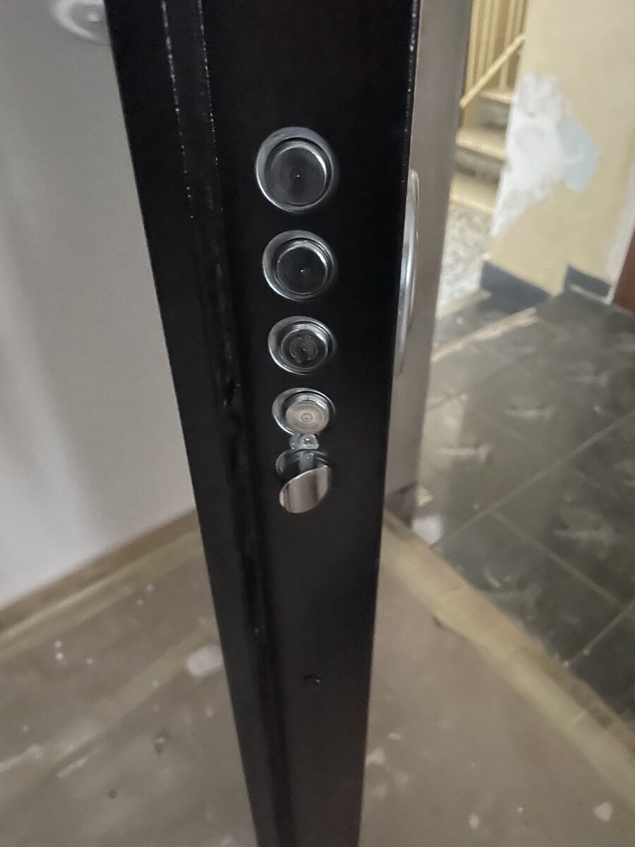

Καλημέρα και πάλι στην παρέα ,χτες έγινε εγκατάσταση της πόρτας
Ηθελα να μου πείτε αν αλλάζει ο μύλος η χρειάζεται αλλαγή κλειδαριάς και ποιον μύλο μου προτείνεται , εγώ έλεγα για evva έχετε να μου προτείνεται κάπου να κοιτάξω .
Γενικα είναι δύσκολη η εγκατάσταση ώστε να την αλλάξω μόνος μου ;
ευχαριστώ
20 ώρες πριν, dimitrisx93 είπε
αλλαζει
οχι δεν ειναι δυσκολο, το κανεις ανετα μονος σου θεωρω...

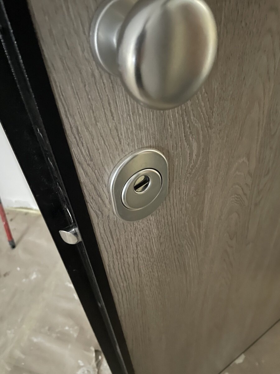

Καλημέρα και από εμένα!
Στην πόρτα έχει εγκατασταθεί πριν ~5 χρόνια κλειδαριά securemme (δεν γνωρίζω ποια ακριβώς. είναι 3 στροφών και κατά την εγκατάσταση είχαν πει ότι αν αφαιρεθεί ο μύλος όσο είναι κλειδωμένη έχει καταπέλτη), μύλος securemme k2 και το defender της φωτογραφίας. Αναρωτιόμουν αν έχει νόημα να τα αλλάξω για κάτι καλύτερο από άποψη ασφαλείας (καθώς δεν έχουν παρουσιάσει κάποιο πρόβλημα) και αν ναι σε τι προϊόντα να κινηθώ; Έλεγα να αλλάξω τον μύλο σίγουρα και έχω δει τόσες προτάσεις εδώ, αλλά δεν ξέρω τι είναι καλύτερο και τι χειρότερο από τον υπάρχον
Ευχαριστώ

6 ώρες πριν, evanzt είπε
Ευχαριστώ
προσωπικα δε νομιζω οτι διαθετει η κλειδαρια σου καταπελτη, ποσο μαλλον οταν ο εγκαταστατης επελεξε μη γραναζωτη κλειδαρια (κοινως σε εφαγε)...εκτος αν πληρωσες 120 για την "αναβαθμιση"...
οτιδηποτε και να τοποθετησεις απ'αυτα που εχεις, καλυτερα θα εισαι.

8 ώρες πριν, evanzt είπε
Ευχαριστώ
χθες ομως αλλαζεις σιγουρα τον Κ2 και ισως κ την κλειδαρια αν σε παιρνει....
Η κλειδαριά εκτός από το λειτουργικό κομμάτι, επηρεάζει και την ασφάλεια σε σημαντικό βαθμό;
Ο λόγος που ρωτάω είναι γιατί από την στιγμή που δεν έχει πρόβλημα η κλειδαριά, έλεγα να αλλάξω τον μύλο σε πρώτη φάση με κάτι καλό που θα κρατήσει χρόνια και να δώσω κάτι παραπάνω σε αυτό από το πχ να προσπαθήσω να χωρέσω στο budget και κλειδαριά και defender.
Για το defender που δεν αναφέρθηκε κάτι υποθέτω ότι είναι σχετικά καλό;
Σχετικά με μύλους κοιτούσα κάτι σε AGB SCUDO DCK, EVVA 4KS, EVVA ICS και για κλειδαριά την CISA Revolution Pro (δεν ξέρω αν είναι γραναζωτή αλλά την είδα να αναφέρετε αρκετά στο thread) αλλά δεν είμαι ειδικός σε αυτά οπότε ακόμα και με αυτές τις λίγες επιλογές που μείνανε δεν μπορώ να το περιορίσω περαιτέρω εκτός αν λάβω υπόψιν μόνο την τιμή (ακριβότερη --> καλύτερη) που δεν πιστεύω πως είναι αντιπροσωπευτικό κριτήριο πάντα.
Τι προτείνετε από αυτά ή ακόμη και αν υπάρχει κάτι καλύτερο που δεν το ανέφερα;
Για σκέτο μύλο έλεγα να κινηθώ κάπου στα 150€ αλλά για μύλο+κλειδαριά+defender(αν χρειάζεται αλλαγή) αν αξίζει έλεγα να δώσω κάπου στα 200-250€ για τα υλικά. Αν ζητάω πολλά για λίγα χρήματα προσγειώστε με απότομα γιατί έχω χρόνια να ψαχτώ στο κομμάτι και δεν ξέρω τι γίνεται 😂
Περιοχή είναι Χαριλάου, Θεσσαλονίκη
Ειλικρινά ευχαριστώ και πάλι, αυτό το thread είναι καταπληκτικό και αξίζουν συγχαρητήρια!
8 λεπτά πριν, evanzt είπε
σαφως και επηρρεαζει την ασφαλεια σου αν δεν εχεις καταπελτη...
παντως απο το να το αφησεις για τον αλλο μηνα πχ καλυτερα αλλαξε τον κυλινδρο σημερα κιολας (με 150 παιρνεις κατι αξιοπρεπες θα ελεγα, ο mclein που εχει αμεση επαφη με σημερινες τιμες θα σου πει 2-3 ιδεες) και βλεπεις για τη κλειδαρια
defender προσωπικα δε θα αλλαζα ή αν αλλαζα θα πηγαινα απευθειας σε μαγνητικό για εξτρα ασφαλεια.
εαν μπορεις απο την αλλη να δωσεις 250 για μια cisa revo pro (σαφως κ ειναι γραναζωτη με διπλο καταπελτη και VFM λυση) και κυλινδρο καντο...
18 ώρες πριν, evanzt είπε
με 250€ στη θεσσαλονικη -->
cisa revolution + agb dck + monolito rok
cisa revolution + evva ics + monolito rok
θελει λιγο πιεση αλλα η πορτα ειναι ευκολη, αναβαθμισμενη και τελικως απλη...οποτε θα πας υποψιασμενος.
με 200€ -->
cisa revolution + ifam wx + monolito rok
