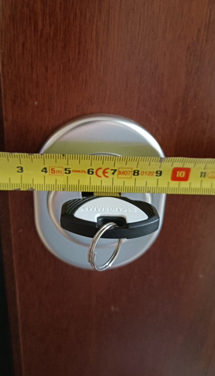

Θα γίνει που θα γίνει η αλλαγή, σκέφτομαι να πάω στην πρώτη πρόταση κατευθείαν.
Έχω κάποιες απορίες που προέκυψαν όπως έψαχνα τις κλειδαριές και τους μύλους, αν μπορείτε να μου δώσετε τα φώτα σας.
i) Δεν μπορώ να καταλάβω από τις φωτογραφίες που βρίσκω αν το κλειδί έχει κινητά μέρη, γνωρίζει κάποιος; Το ρωτάω από άποψη αντοχής του κλειδιού κυρίως, μην τυχόν παραδώσει πνεύμα πριν την ώρα του.
ii) Είχα σκοπό να κάνω την αλλαγή εγώ, για την κλειδαριά και τον μύλο αν δεν κάνω λάθος είναι βγάζω το παλιό και βάζω το καινούριο, για το defender αν αλλαχθεί θα χρειαστεί εξτρά τρύπημα στο ξύλο ή είναι ίδια σε μέγεθος;
iii) Για αλλαγή μύλου χρειάζεται να ξέρω το μήκος πχ 30x50 (που κανένα πρόβλημα με αυτό, θα το μετρήσω), για την κλειδαριά εκτός από το κέντρο χρειάζομαι κάτι άλλο;
iv) Έχω δει στο thread ότι η omega plus θεωρείτε τοπ επιλογή, με revo pro + agb dck πλησιάζουμε καθόλου ή καμία σχέση το ένα με το άλλο;
v) Για να προτείνετε αυτούς τους συνδυασμούς είμαι σίγουρος ότι είναι καλοί και σίγουρα πολύ καλύτεροι από τον υπάρχον, παρόλα αυτά από την άποψη ενός επιτήδειου θα κάνουν δουλειά για να τον αποθαρρύνουν και να τον κρατάνε εκτός για 3-4 χρόνια (με βάση τα τωρινά δεδομένα φυσικά, τώρα αν αύριο βρεθεί τρόπος που την ανοίγει στο 5λεπτο ε τι να κάνουμε) ή θα ψάχνω για αλλαγή σε 2 χρόνια και χρειάζεται να ανεβάσω το budget κι άλλο για να πάμε σε κάτι αξιοπρεπές;

1. αν εισαι προσεκτικος, δεν παραδιδει κανενα πνευμα. αν παλι παιζεις τεννις σιγουρα θα εχεις προβλημα.
2. αν αλλαξεις ντιφεντερ θα θελει μεγαλωμα η τρυπα. μπορεις να το κανεις με ρασπα ή λιμα ή ποτηροτρυπανο. για την κλειδαρια δε νομιζω να εχεις προβλημα, σχεδον ιδια κεντρα με την παλια θα εχει..
3. κυλινδρο θα χρειαστεις 30/50 για την πορτα που ειδαμε. τιποτα αλλο.
4. με DCK + Bd200 εισαι ελαφρως καλυτερα απο omega plus
5. εισαι στο Μ.Ο και παραπανω με bd200 + dck ή ics. επισης, εφοσον μιλας για δικη σου τοποθετηση σιγουρα μιλαμε για καλυτερες τιμες αρα σχεδον σιγουρα μπορεις να πας και παραπανω. υπαρχει το προβλημα του "ειμαι θεσσαλονικη" αλλα....
Για κάτι καλύτερο φαντάζομαι κλειδαριά μένω σε revo pro και μετά σε μύλο πάμε σε protec2 και μετά ακόμα καλύτερο σε evva 4ks ή μου διαφεύγει κάτι; Για defender έχει νόημα για κάτι καλύτερο όπως bdk250 ή μένω με το bd200; (είδα και την πρόταση του paylidis για μαγνητικό defender αλλά δεν νομίζω οι υπόλοιποι του σπιτιού να ενθουσιαστούν στην ιδέα να κουβαλάνε και το μαγνητάκι στα κλειδιά δυστυχώς, οπότε δεν το επιχειρώ)
19 λεπτά πριν, evanzt είπε
evva 4ks, mottura c55, abloy protec² θα εισαι ΤΟΠ.
γνωμη μου το bkd250 ειναι υπερβολη...αν ειναι να τρυπηθει το bd200, θα γινει και με το bkd250.
κλειδαρια βαλε οτι βρεις σε καλυτερη τιμη : cisa, mottura, iseo, mul-t-lock...
5 λεπτά πριν, mclein² είπε
Κέντρο αν δεν κάνω λάθος είναι 63άρα ή να ανοίξω να την ελέγξω μην τυχόν πάρω λάθος και μου μείνει;
5 λεπτά πριν, evanzt είπε
60αρα ειναι

Ήμουν έτοιμος να βγω να πάω να πάρω τα υλικά αλλά πριν βγω λέω δεν ελέγχεις την κλειδαριά μην χρειαστείς τίποτα που δεν το έχεις;
Συνάντησα αυτό που φαίνεται στην φωτογραφία. Λέει έχει καταπέλτη, άρα μπορώ να μείνω με την τωρινή ή πάω για cisa κλπ και πολύ το συζητάω; Γραναζωτή δεν είναι σίγουρα αυτή αλλά αν αυτό δεν έχει διαφορά στην ασφάλεια παρά μόνο στην λειτουργία δεν με ενοχλεί. Επιπλέον λέει securtina που με αυτό το όνομα εγώ βρίσκω μόνο ένα κιτ μετατροπής από χρηματοκιβωτίου σε κυλίνδρου, αλλά είμαι 100% σίγουρος πως η παλιά βγήκε ολόκληρη και έγινε μετατροπή. Πώς να κινηθώ;

1 λεπτό πριν, evanzt είπε
εαν δουλευει καλα παρολο που δεν ειναι γραναζωτη αλλαξε απλα εναν κυλινδρο (γνωμη μου) και παρε καλυτερο κυλινδρο απο ότι υπολόγιζες...
Καλυτερα αλλαξε την. Securemme ειχα και εγω και μετα απο 4 χρονια εβαλα Cisa Rev pro. Δεν εχια προβλημα αλλα καλου κακου για να μην μου μπλοκαρει στο μελλον το εκανα. Καμια σχεση θα δεις ποσο διαφορετική ειναι στην χρηση μετά η Cisa.

ετσι κι αλλιως μπορουσες & μπορεις να μεινεις με την κλειδαρια της securemme...
οπως ετσι κι αλλιως μπορεις να μεινεις με το securemme defender που υφισταται...
και με τον securemme k22 μπορουσες & μπορεις να μεινεις.
μηπως πρεπει να ξεκαθαρισεις (με τον εαυτο σου) τι ακριβως χρειαζεσαι & τι θελεις να κανεις ;
