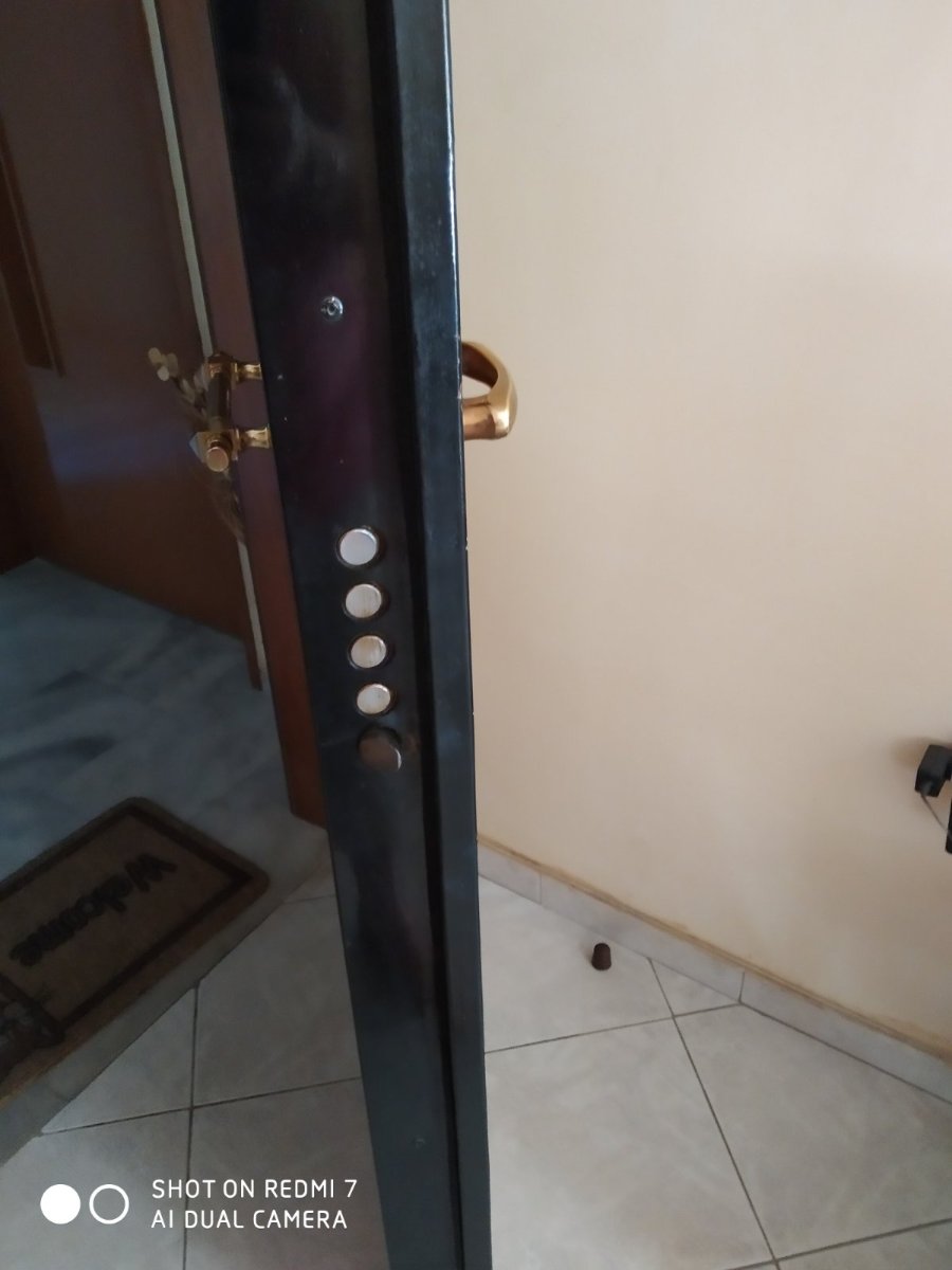

16 ώρες πριν, AristidisZ είπε
Θα έχει απαντηθεί σίγουρα, αλλά μη τρέχω πίσω σε τόσες σελίδες...
Η κλειδαριά στο σπίτι της μάνας μου κοντεύει τα 30, και προχτές της έσπασε και ένα κλειδί μέσα, με αποτέλεσμα να πρέπει να γίνει και λίγο δουλειά για να βγει το κλειδί
long story short, πάμε για αλλαγή
στα 200€ τι είναι καλύτερο κατά τη γνώμη των ειδικών του νήματος (η πόρτα είναι ασφαλείας)
φωτοζζζζζζζ ;

φωτοζζζζζζζ ;
βεβαίως
ευτυχώς η μάνα έχει εκπαιδευτεί πλήρως στo viber :P

κατα τα αλλα ενταξει κλασσικη περιπτωση...
με 200 γινεται δουλιτσα αξιοπρεπης, ο αρχοντας Mclein θα ριξει τα φωτα του οσονουπω...

22 λεπτά πριν, AristidisZ είπε
βεβαίως
επειδη καταλαβαινω ειμαστε και σε καποια ηλικια (οχι μονο εμεις αλλα κ η μητερα), θα προτεινα μονο κυλινδρους διπλης ενεργειας, να ανοιγει η πορτα με τα κλειδια μας ακομη κι αν εχουμε κλειδωσει & αφησει τα κλειδια επανω στην πορτα.
Cisa Revo + Cisa Astral Tekno Pro + Monolito Rok = 200€
Cisa Revo + Agb DCK + Sferik Rok = 220€
Cisa Revo + Iseo R90 + Sferik Rok = 225€
όλα διπλης ενεργειας.
όλα 5 κλειδια.
όλα πατενταρισμένα, το 1ο σε εξουσιοδοτημένα και το 2ο & 3ο μονο εξωτερικο.
θα ηθελα στο 2ο & 3ο να βαλω monolito αλλα θα παμε προς το 250, οποτε το εβαλα μονο στο 1ο για να μεινουμε στο μπατζετ
Επεξ/σία από mclein²

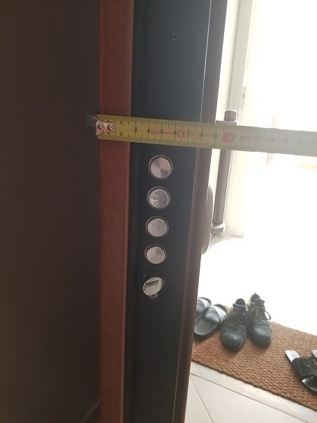

Καλησπέρα σε όλους!!!
Πρόσφατα νοίκιασα ένα σπίτι και ένα από το πρώτα πράγματα που θέλω να αλλάξω είναι η κλειδαριά.. η πόρτα αν και είναι ασφαλείας η κλειδαριά πρέπει να είναι αρκετά παλιά μιας και έχει ακόμα το κλασσικό κλειδί του χρηματοκιβώτιου.. θα ήθελα να αλλάξω την κλειδαριά και είμαι διατεθειμένος να δώσω μέχρι και 250 μαζί με τοποθέτηση.. Η κλειδαριά είναι αυτή οποίος έχει κάποια πρόταση ας με ενημερώσει!! Ευχαριστώ πολύ!!!

ειναι μια μετρια λυση αλλα απο το να παρει καποιος securemme k22 ή αγνωστου ταυτοτητας πραγματα, καλυτερα τον astral tekno pro με monolito.
η αληθεια ειναι οτι δε θελω να προτεινω πραγματα που εμπεριεχουν ρισκο αλλα πλεον με την οικονομικη φαση που παιζει στην ελλαδα δε γινεται διαφορετικα.
εαν παντως πηρες μονολιτο χαιρομαι που στο προτειναν κ σιγουρα θα χρειαστει στο μελλον.
