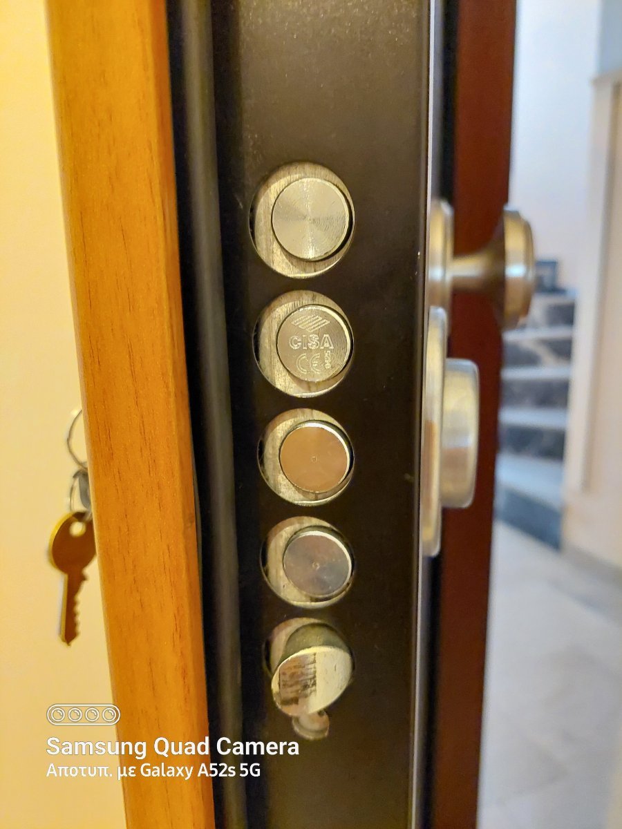

Το θέμα είναι με τον κύλινδρο και το defender που σου γράφω και χωρίς να ξέρεις την κλειδαριά είμαι οκ;
σε ποιο μερος ;
13 λεπτά πριν, nik187 είπε
βάλε ή στειλε πμ φωτο το κεφαλι του κλειδιου (απο εκει που το κρατας) και μια φωτο απο το πλαι της πορτας εκει που ειναι οι πυροι με τη γλωσσα.

Από θέμα ασφάλειας, για παραβίαση.
31 λεπτά πριν, nik187 είπε
αν εισαι αθηνα, δεν ειναι οτι καλυτερο ο κυλινδρος.
αν εισαι σε οποιαδηποτε αλλη πολη δεν εχει ακουστει κατι...

Λάρισα βρίσκομαι.
Αν αλλάξω μόνο κύλινδρο θα είμαι καλύτερα;
Το defender και οι κλειδαριά ειναι εντάξει;
Έχεις να προτείνεις κάποιο κύλινδρο;
Δεν ξέρω και τι τιμές παίζουν, ας πούμε έως 100 ευρώ παίρνω καλύτερο από αυτόν που έχω;
Μπορώ να τον αλλάξω και μόνος μου ή θα χρειαστώ τεχνίτη;
Ευχαριστώ
Αν νομίζεις ότι πρέπει να αλλαχτούν όλα για τι κόστος μιλάμε ώστε να είμαι καλλημενος γθα τα επόμενα χρόνια;
Τι μου προτείνεις

μην πειραξεις τιποτα, εισαι στο 2% της πολης που εχει αγορασει σοβαρα προϊοντα.
δεν υπαρχει ουτε ενας λογος για εξοδα σχετικα με την πορτα :)

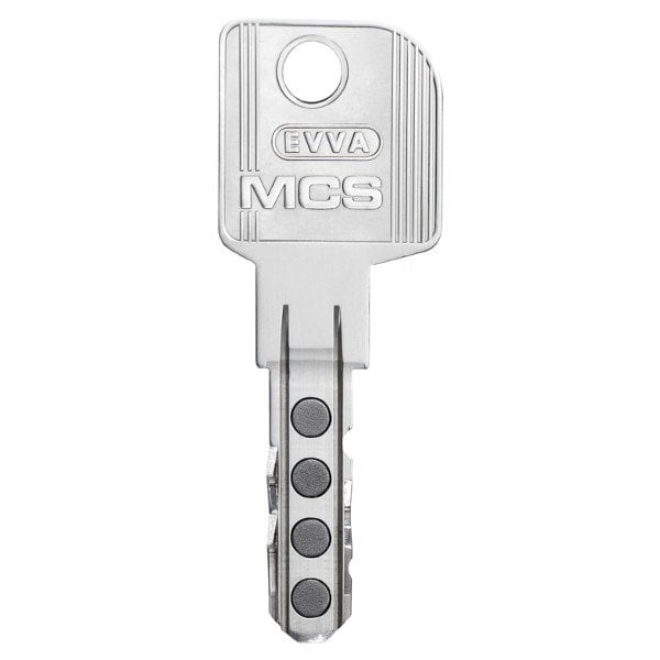

καλησπέρα παιδιά τι γνώμη έχετε για την EVVA Mcs με Μαγνητικό κλειδί?
Ε δεν τον λες και άσχημο... (πέρα απ' την πλάκα κορυφή είναι)

Όπως έχουν πει και τα παιδιά εδώ μέσα που γνωρίζουν αλλά και σε μια βόλτα από "κλειδαραδες" καλό είναι να μη συνδυάζεται ο mcs με μαγνητικο defender καθώς έχει και αυτός πάνω μαγνήτες(κύλινδρος - κλειδί) . Ένα BD200 είναι αρκετό πόσο μάλλον ένα Diamond 250.

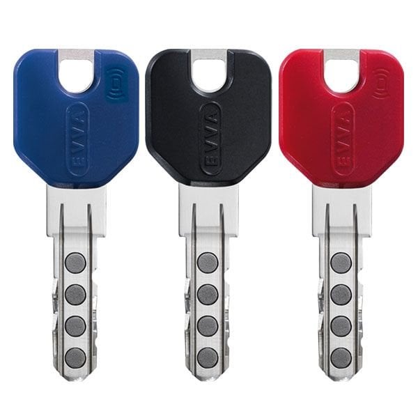

Γιώργο @mclein² για τον mcs τα κλειδιά για να βάλουμε "καπελάκια" είναι κάτι το οποίο το ζητάμε και μπαίνει από πάνω σαν πρόσθετο ή βγαίνουν μόνο κατά παραγγελία από το εργοστάσιο? Ρωτάω γιατί στη φώτο παρακάτω το βλέπω σαν ενιαίο με διαφορετικό σχήμα από το απλο..

μετα απο χρηση μηνων, παιδια με MCS & Mag3G ή MRM27 δεν εχουν κανενα προβλημα ή τουλαχιστον δε μας πηραν τηλεφωνο :D
καπελακια το εργοστασιο δε βγαζει για κανενα evva προϊον. τα καπελα τα βγαζουν τριτοι προμηθευτες (γι'αυτο και η εξτρα χρεωση απο καποιους συναδελφους) και για MCS με κοντο λαιμο δεν προβλεπονται...υπαρχουν λυσεις για τα μακρυλαιμα που ομως σπανε (ως κλειδια) οποτε δεν τα φερνει ο αντιπροσωπος καν ως κλειδια...
