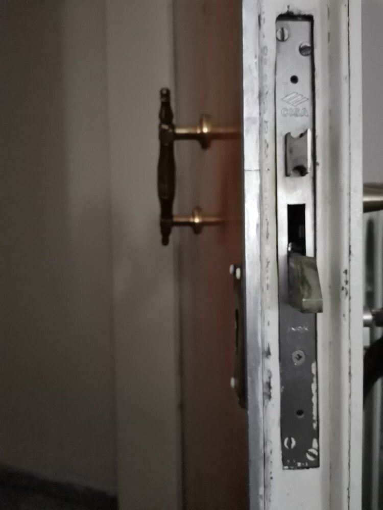

Καλησπέρα παιδιά,
χάσαμε το κλειδί αυτης της πόρτας (κλειδωμένη) και θα ήθελα να ρωτήσω αν υπάρχει περίπτωση να ανοιχτεί χωρίς να καταστραφεί. Δεν εχω ρωτήσει ακόμα κλειδαρά αλλά θα ήθελα να ρωτήσω αν γίνεται και πόσω εκτιμάτε εσεις το κόστος. Περιοχή ειναι Πανόρμου.
9 ώρες πριν, PanosLy είπε
Καλησπέρα παιδιά,
καλημερα,
βγαλε το καπακι κ τραβα μια κοντινη φωτο εαν χρειαζεται με φλας.
θα σου στειλω πμ ποιο κλειδι χρειαζεσαι να πας να το δειξεις σε καποιο συναδελφο.
υγ - ανοιγει χωρις να χαλασει & θεωρητικα στην περιοχη σου με 25€ αλλα μπορει ν'ακουσεις και 50€ επειδη καποιοι ειναι τρελοι...
