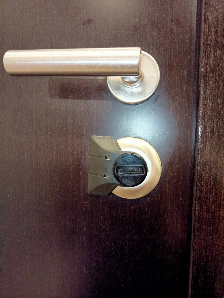

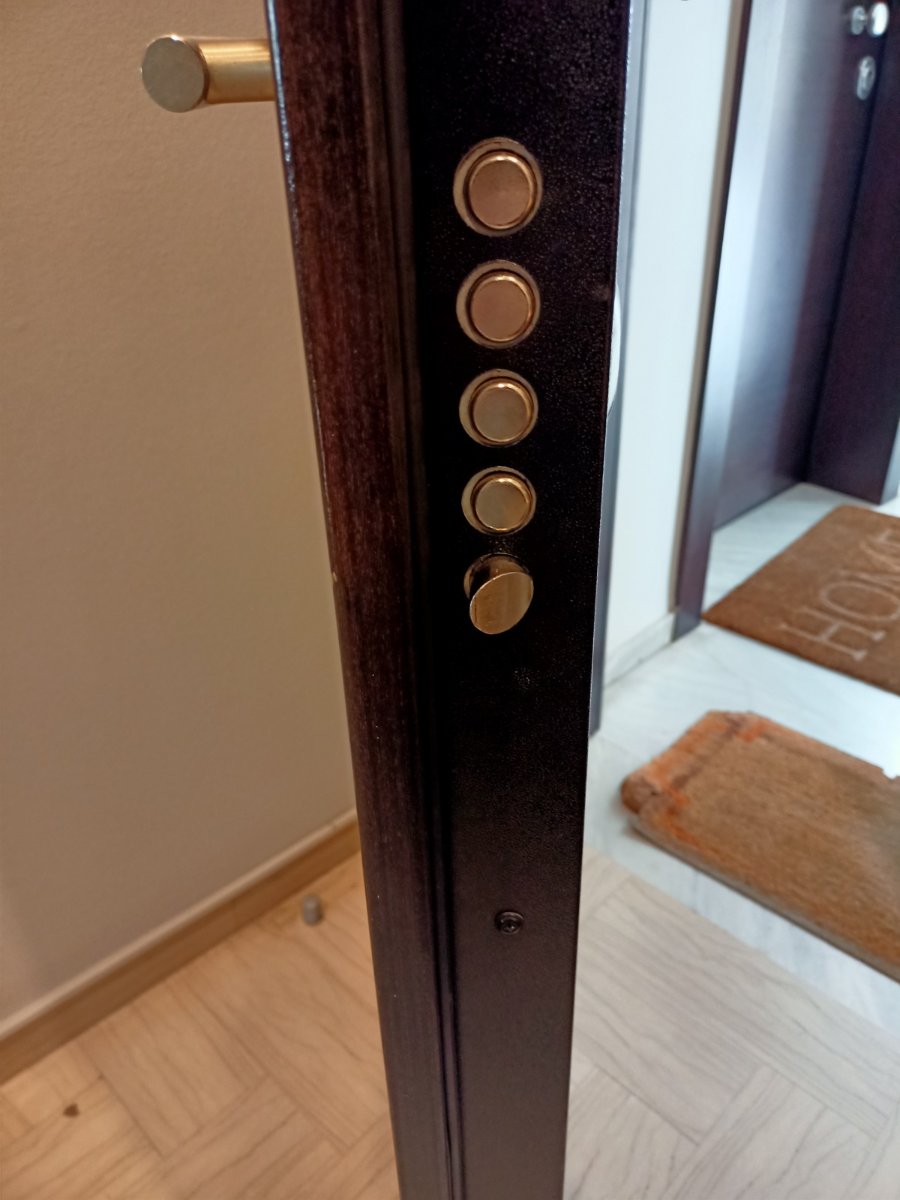

Καλησπέρα στην ομάδα,
Έχω αυτήν την πόρτα και το κενό ανάμεσα στην γλώσσα της κλειδαριάς και το κάσωμα είναι λίγο πιο μεγάλο. Οπότε η γλώσσα ακουμπάει ίσα ίσα στο κάσωμα απέναντι. Υπάρχει τρόπος να διορθωθεί; Ίσως με κάποιο εξάρτημα πάνω στο κασωμα ή κάποια ρύθμιση από την κλειδαριά αν γίνεται ώστε να βγαίνει λίγο πιο έξω η γλώσσα.  Η κλειδαριά είναι securemme (η οποία θέλει αλλαγή σίγουρα) και οι μεντεσέδες δεν έχουν βίδες στο πλάι, για κάποια πιθανή ρύθμιση.

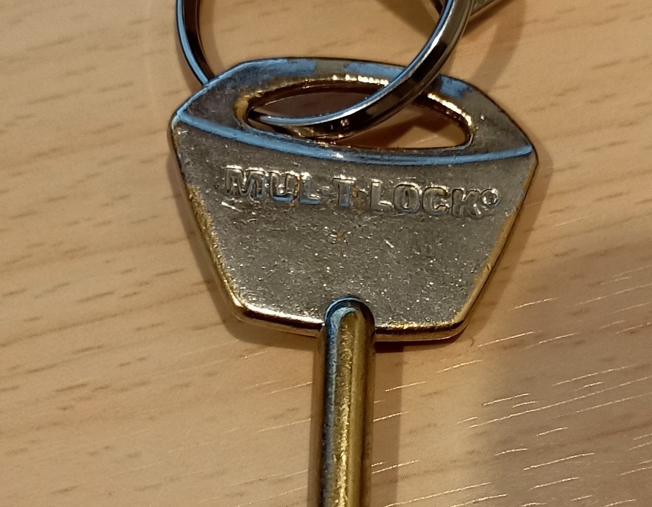

Παρότι μέχρι πριν από 4...5 μήνες διάβαζα το θέμα, επειδή στην πολυκατοικία που μένω 40+ χρόνια αλλά και στην κοντινή γειτονιά δεν είχαμε  κανένα κρούσμα... το διάβαζα καθαρά εγκυκλοπαιδικά...
Πρόσφατα είχαμε το πρώτο κρούσμα παραβίασης σε διαμέρισμα της πολυκατοικίας (εδώ να ξεκαθαρίσω ότι δεν έφταιγε ούτε η πόρτα που ήταν ασφαλείας αλλά ούτε η κλειδαριά κλπ.... απλά ήταν ξεκλείδωτη και ήταν το μοναδικό διαμέρισμα που ανοίχθηκε... ενώ δεν πειράχτηκαν διαμερίσματα με τελείως απλές πόρτες/κλειδαριές  αλλά κλειδωμένες).
Μετά από αυτό μπήκα στην λογική να ψαχτώ ...  και μου βγήκαν ερωτήματα,,,
1.  Από ότι θυμάμαι από αυτά που κατα καιρούς διάβαζα  οι κλειδαριές με κλειδί χρηματοκιβωτίου είναι ξεπερασμένες.... Το υπάρχων σύστημα παρέχει ασφάλεια η πρέπει να αλλαχθεί;
2. Αλλαγές μπορούν να γίνουν στην συγκεκριμένη πόρτα με τον τύπο κειδαριάς που έχει;
3. Τι αλλαγές πρέπει  και μπορούν να γίνουν στην συγκεκριμένη πόρτα;
Η πόρτα με τον συγκεκριμένο εξοπλισμό τοποθετήθηκε πριν 11...12 χρόνια
Ευχαριστώ.

1. παροτι δεν υπαρχει "προβλημα" με τις εσετι γιατι δεν υπαρχει προς πωληση ακριβες διαρρηκτικο...ειναι το λεγομενο μη σου τυχει η κλειδαρια σου / δηλαδη να ερθει καποιος που ξερει πως θα την ξεκλειδωσει. εγω θα την αλλαζα για λογους συντηρησης παρα για παραβιασης ΑΛΛΑ χρειαζεσαι σχετικα δυνατο μπατζετ αν ειναι να παρεις κατι αντιστοιχο σε νεα τεχνολογια.
2. ναι, λυνεται η πορτα κ αντικαθισταται η κλειδαρια
3. μπορεις να πας σε omega plus, mottura 3d & κλειδαρια κυλινδρου. αυτα ειναι τα 3 σεναρια που παιζουν στην ελληνικη αγορα αυτη τη στιγμη.
λογικα η πορτα ειναι 15ετιας παρα 10ετιας...
7 ώρες πριν, mclein² είπε
