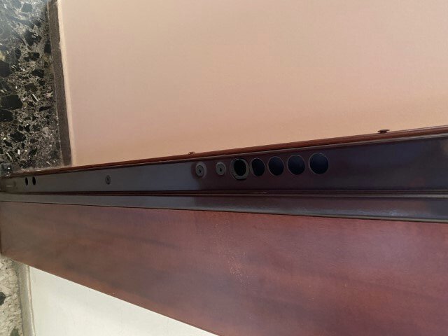

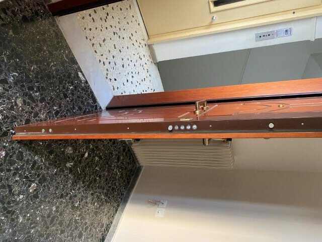

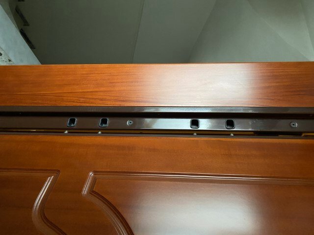

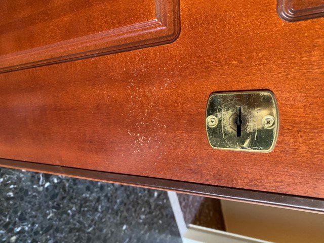

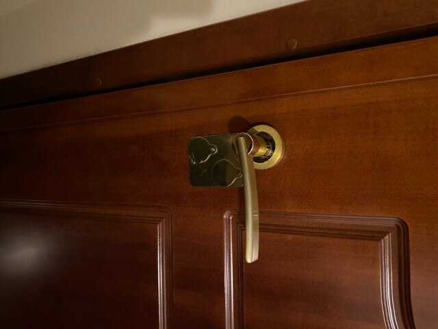

καλησπέρα
να κάνω και εγώ μια ερώτηση γιατί έμπλεξα .
παλιά θωρακισμένη πόρτα αντικατάσταση κλειδαριάς ( έχει κλειδιά τύπου χρηματοκιβώτιο )
ενώ σε κλειδαριά έχω καταστάλαξα σε Revolution Pro η Multlock η ISEO 668GF
στον αφαλό δεν βγάζω άκρη προτείνουν Multlock Integrator - Securemme K64 - CISA SP 08815 και ένα σορό άλλα.
δεν χρειάζομαι προστασία αντιγραφής κλειδιού
και το σπίτι είναι ενοικιαζόμενο στην νέα Ιωνία άρα δεν θέλω μεγάλο κόστος  ( <280 )
καλοδεχούμενη οποιαδήποτε πρόταση

1 ώρα πριν, tassosr είπε
καλησπέρα
στειλε πμ, καπου εχεις μπερδευτει !!!
