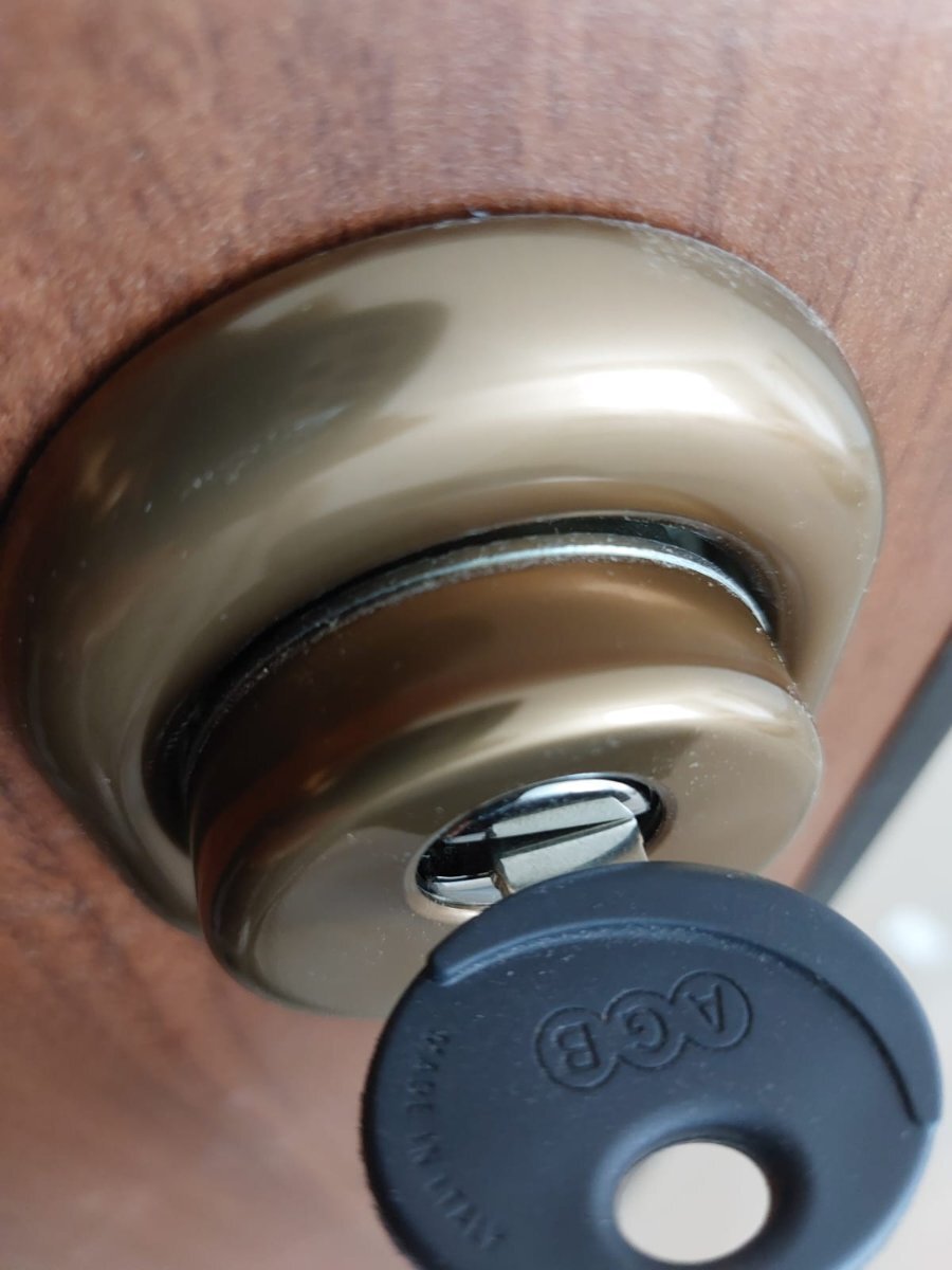

45 λεπτά πριν, melenenody είπε
Καλησπέρα σε όλους, σας φαίνεται σωστή αυτή η τοποθέτηση defender; Πρόκειται για το Disec Monolito με κύλινδρο AGB Scudo DCK
Πολυ εξω το βλεπω απο την ροζετα.. Ειναι τοσο λεπτη η πορτα σου, η παιζει κατι αλλο?. Καμια φορα οι κλειδαράδες "κοβουν" το 1η λαμαρίνα που εχει μετα τον καπλαμα ωστε να ερθει ποιο κοντα στην κλειδαριά και να ειναι ποιο μεσα.. Το αν ειναι οκ, ετσι οπως ειναι μονο ο ειδικός μας μπορει να σου απαντήσει..
