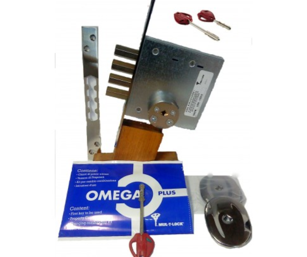

Γιατι δεν βαζεις μια Exagono Οmega Plus? Ειναι πολυ καλη για προσθετή κλειδαριά.
καταργηθηκε - μονο οσοι κρατησαν στοκ εχουν καποιες.

Γεια σας Εχω το εξης διλλημα αν μπορουν οι ειδικοι να βοηθησουν:
Εχω στο διαμερισμα μια Omega Plus χωρις defender.
Να της προσθεσω ενα μαγνητικο defender μηπως βοηθησει για προστασια και απο οξεα?
Η να βαλω μια καινουργια EVVA 4KS που λενε οτι αντεχει σε οξυ με απλο  defender (οχι μαγνητικο)??
Περα απο τις τιμες που γνωριζω ποια ειναι τα πλεονεκτηματα και μειονεκτηματα των δυο επιλογων?
(η μηπως υπαρχει και τριτη επιλογη/???)
Σας ευχαριστω προκαταβολικα!
ΓΓ
Δεν νομιζω οτι η omega plus μπορει να ανοίξει με επίθεση απο οξεα.. Βεβαια αυτο θα το πει ο "ειδικός" μας. Εγω στην θεση σου και για τον "ψυχολογικό" λόγο θα εβαζα ενα μαγνητικό defender. Γιατι αν αλλάξεις κυλινδρο θελεις και κλειδαριά μαζι κατι που θα σου βγει ποιο οικονομικά βαζοντας μονο το μαγνητικό defender..
Σε ευχαριστω Πετρο για την αμεση απαντηση.
Καλο θα ηταν να μαθουμε σιγουρα αν η omega plus ειναι ευαλωτη σε οξεα, οπως επισης κι αν η Evva4KS αντεχει σε οξεα για να συνεκτιμηθουν στην αποφαση.
ΓΓ
καποιες Ω ανοιξαν με οξυ & καποιες μπλοκαραν τοσο ασχημα που ξηλωθηκαν κασωματα για να ανοιχθουν οι πορτες.
το mr10800 ειναι μια καλη μεθοδος προληψης ΑΛΛΑ σιγουρα δε θα ανεβετε πανω απο 20% στις πιθανοτητες.
τωρα mr10800 VS γραναζωτη κλειδαρια + evva 4ks + monolito rok = καμια σχεση, σα να μου λετε το φιατ ουνο τουρμπισμενο κερδιζει μια φερραρι ; υπο συνθηκες σιγουρα μπορει να κερδισει ;)
ομως ειναι ξεκαθαρα αδικη η συγκριση κυριως λογω επενδυσης 150€ VS 320€ αφενως & αφετερου το σετ κυλινδρου δε θα σας δωσει πανω απο 60% ~ 65% πιθανοτητες οτι η πορτα θα παραμεινει κλειδωμενη.
