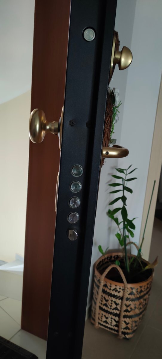

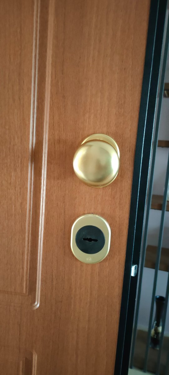

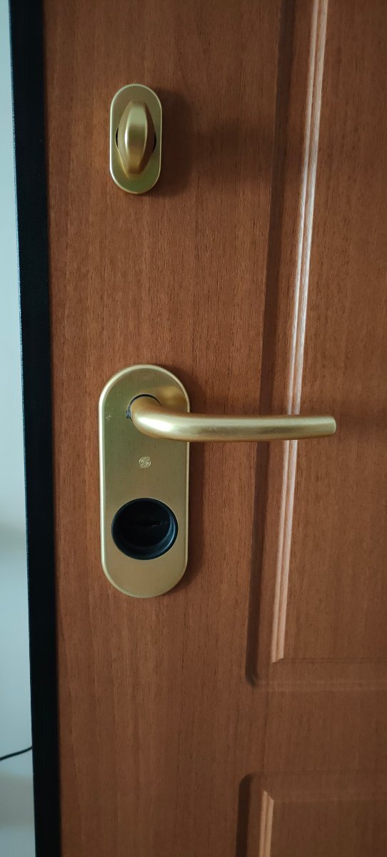

On 25/10/2023 at 16:35, TasosPk said:
Kαλησπέρα και απο εμένα.
Στο σπίτι που μετακόμισα ,υπάρχει το σέτ που θα δείτε στις φωτογραφίες.
Δέν έχω ιδέα απο κλειδαρίες/κυλίνδρους/αφαλούς κλπ. και πρώτη φορα στην ζώη μου είδα defender(και διαβάζοντας εδώ εμαθα την ονομασία του).
Ο αφαλός ειναι Securemme, χωρίς να γνωρίζω ποιό μοντέλο η κάτι περισσότερο.
Θα ήθελα μιας και οι προηγούμενοι ενοικιαστές ήταν αμφιβόλου προελεύσεως να αλλάξω τουλαχιστον τον αφαλό αλλα βλέπω οτι οι προτάσεις συνήθως ξεφευγούν σε τιμές.
Ποιά θα ήταν μια οικονομική λύση προσφέροντας μια "σχετική" ασφάλεια?
Η Μήπως λόγω κλειδαρίας(που δεν γνωρίζω ποιά ειναι) δεν έχει και τοσο μεγάλη σημασία ο κύλινδρος?
Εδώ οι 2 φωτογραφίες.
https://i.imgur.com/Dcl8b0J.jpg
https://i.imgur.com/GvxyuUA.jpg
στην πορτα εχεις ολα τα μαγνητικα κλειδια ;
2 λεπτά πριν, mclein² είπε
απο τις φωτογραφιες.
Ναι λογικό, μετα το σκεφτηκα οτι στο πρώτο ποστ είχα βάλει και φωτογραφίες.
Καλου κακού να μην τον μετρήσω λες και για την σιγουριά?
Οπως την βλέπω θα χρειαστεί να παραγγείλω ονλαιν τον 9000 οπότε εχω χρονο .
φυσικα και θα μετρησεις. φυσικα θα λυσεις για να δεις οτι μπορεις να τον βγαλεις τον κυλινδρο :D
υγ - τα μαγνητικα κλειδια του ντιφεντερ τα εχεις ή οχι ;
3 λεπτά πριν, mclein² είπε
Ε ετσι οπως ειπες απλα 30/50 φανταστηκά οτι το εχεις 100% δεδομένο :P
Ναι τα έχω.
2 μου έδωσε ο σπιτονοικοκύρης και ενα νομίζω εχει αυτός!
