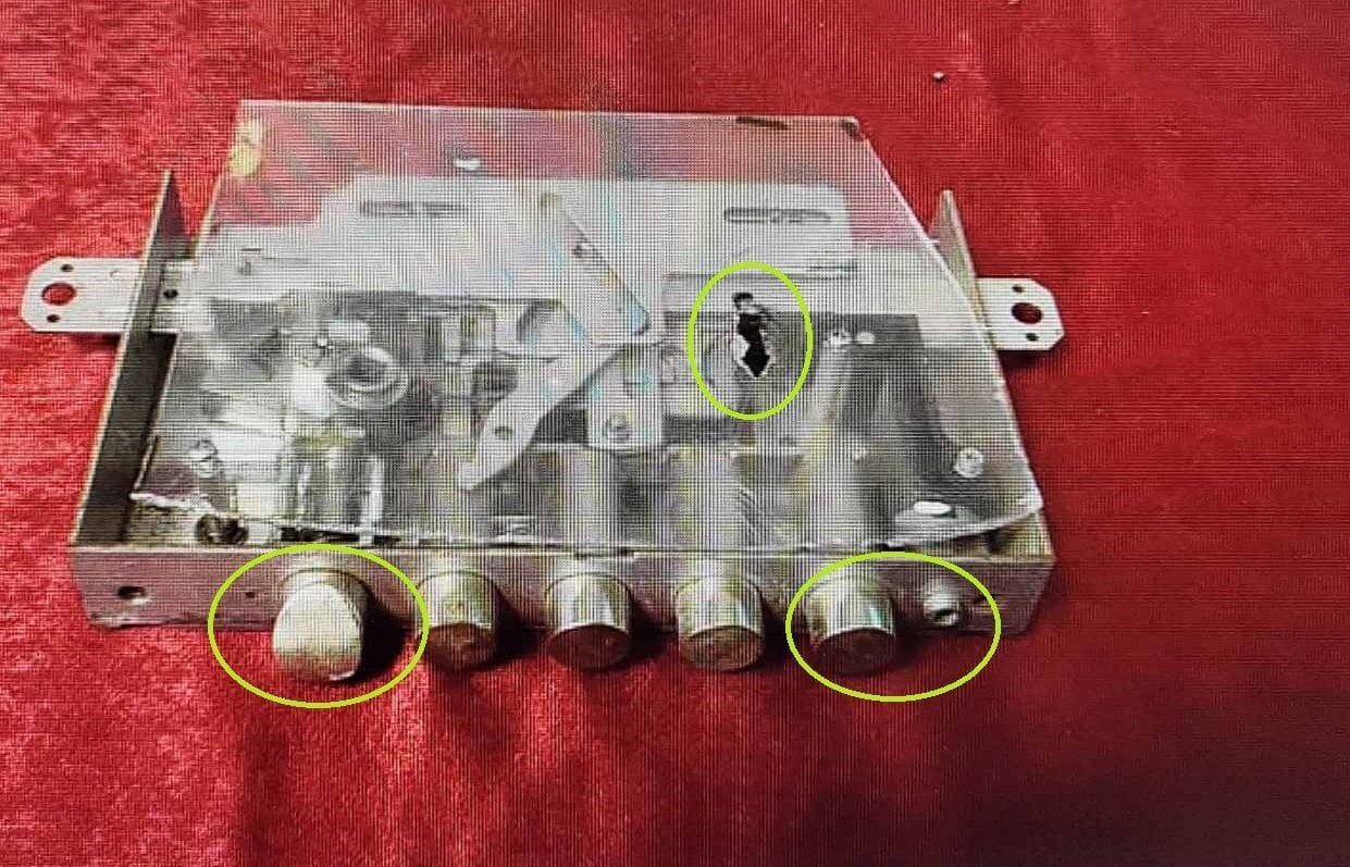

με τη βοηθεια του χακερ μας, τελικα η κλειδαρια με το πλεξι ειναι αυτοσχεδια τροποποιηση.
μιλαμε για μια σιζα κλειδαρια τυπου χρηματοκιβωτιου, η εκδοση με το διπλο καταπελτη που ειναι η δυσκολοτερη προς παραβιαση με ή χωρις ζημια.
