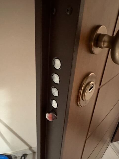

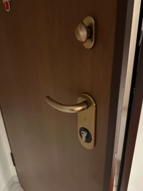

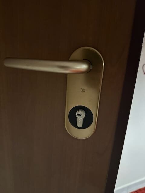

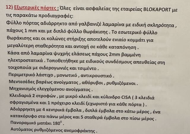

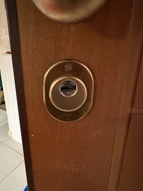

καλησπέρα στην παρέα. Έχω μπει στο τριπάκι να αλλάξω και εγώ κύλινδρο και μάλλον defender στην πόρτα μου, γιατί αυτά που έχει είναι απο τον κατασκευαστή (πριν 10 χρόνια) και δεν είναι σοβαρά για τις μέρες μας. Σε αναζήτηση που έκανα είδα οτι η πόρτα μου είναι της BLOKAPORT έχει κύλινδρο CISA (απλό) και Defender αν δεν κάνω λάθος SECUREMEE. Δείτε μερικές photos και πείτε μου την γνώμη σαν αν πρέπει να τα αλλάξω και τα 2 ή να πάω μόνο σε κύλινδρο.
Περιοχή Νότια προάστια Αθήνας

να αλλαξεις ΚΑΙ κλειδαρια αν αλλαξεις κυλινδρο & ντιφεντερ.
Καλημέρα. Ευχαριστώ για την απαντηση. Προσπαθώ να μην ξεφύγω στο κόστος. Τι κλειδαριά θα πρότεινες και τι είναι αυτό που δεν έχει η ή έχει η δικιά μου και πρέπει να αλλάξει?
Ευχαριστώ.
Ευχαριστώ.
εχει 10 χρονια στην πλατη της.
δεν εχει ονομα/μαρκα.
εαν κολλησει, θα χασεις ΚΑΙ τον κυλινδρο ΚΑΙ το ντιφεντερ.
τι ποσο θελεις να διαθεσεις ;
σκεφτόμουν μέχρι 300-400 με τοποθέτηση και έξτρα κλειδιά που μπορεί να χρειαστώ. Δεν έχω ξεκινήσει κυνήγι προσφορών. Προσπαθώ να διαβάσω για να ξέρω τι θα ρωτήσω/ζητήσω.
Ευχαριστώ και πάλι.
Ευχαριστώ και πάλι.
οταν ειπες οτι δε θες να ξεφυγεις στο κοστος, πιστευα οτι θα γραψεις 150 ~ 200 ευρω που κινειται το 99% των ανθρωπων στην ελλαδα !!!
σ'αυτα τα λεφτα αγοραζεις οτι σ'αρεσει :D
αν θελεις στειλε πμ για 1-2 προτασεις γιατι αν τις γραψω εδω θα πεσει κλαμα παλι :D

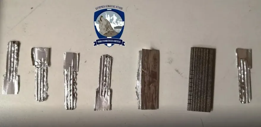

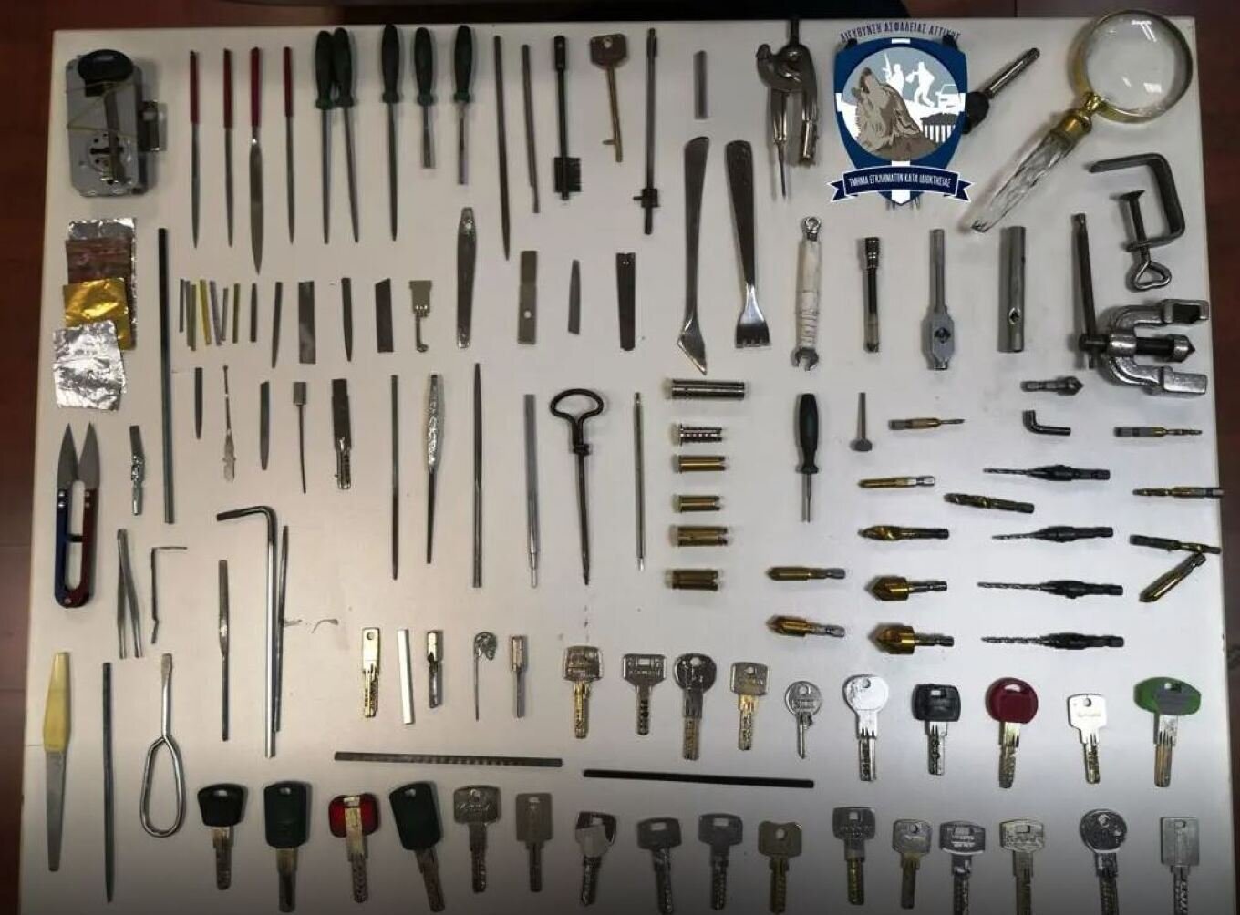

2 ώρες πριν, filipprin είπε
απο τις τελευταιες συληψεις...........
Αχ βλέπω κάτω αριστερά κόκκινο κλειδί cisa...
@mclein² να είναι από rs3s ή από ap3s;Ηρθε η ώρα για αλλαγή;
21 λεπτά πριν, filipprin είπε
τα κατω τι ειναι? αλουμινοχαρτο???
Λογικά αυτά κάτω είναι που ανοίγουν κάτι k2, k22 , asix κλπ φαντάζομαι...
rs3s ειναι κ δεν ειναι ωρα για αλλαγη ακομη :)
το οτι μπηκαν σε ενα σπιτι με iseo r6 και βρηκαν αλλου σπιτιου κλειδια ή αγορασαν 50 κυλινδρους δε σημαινει οτι καταφερνουν ν'ανοιξουν τον rs3s με impressioning οπως ανοιγουν τα "σκουπιδια" των φωτογραφιων.
εδω δεν μπορουν ν'ανοιξουν tekno pro κ το ποσοστο τους ειναι 1/100 ή 1/200...ακομη αντεχουν οι προσπαθειες μας κ ευτυχως υπαρχουν οι "φιλοι" μας οι πορταδες που δινουν πορτες του κιλου κ ολοι ειναι ευτυχισμενοι.
