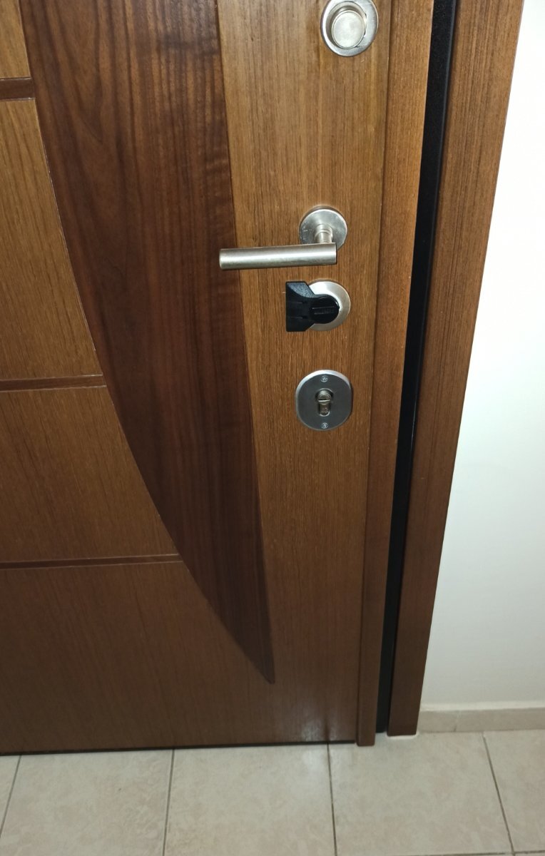

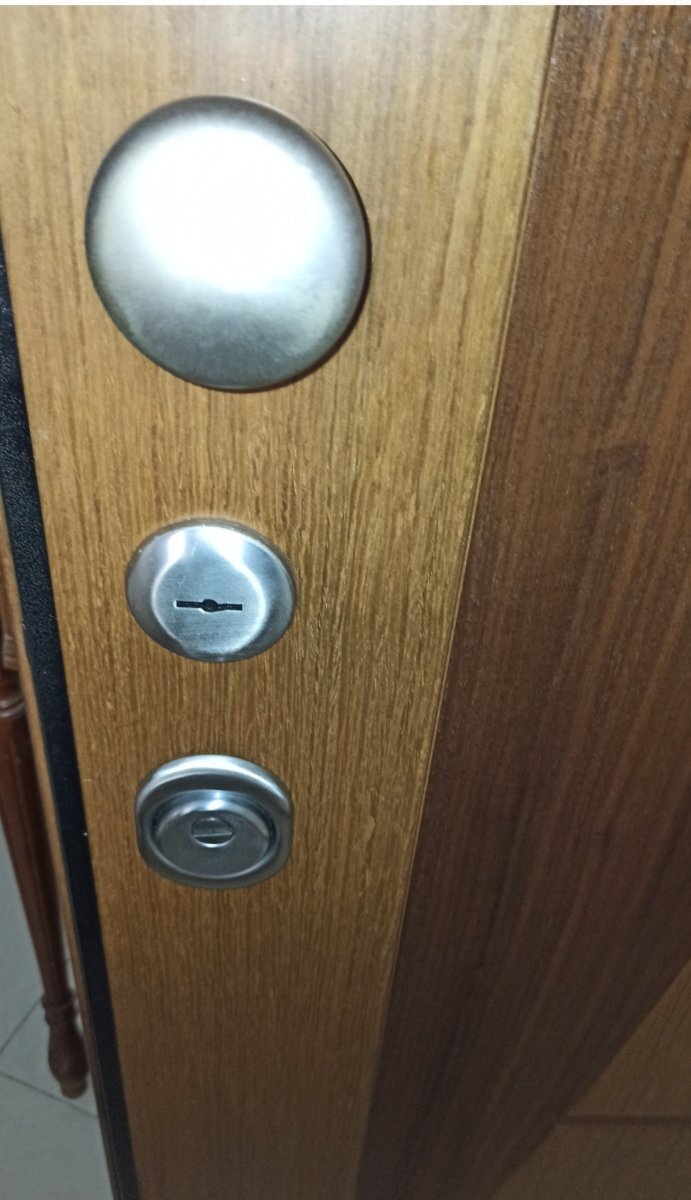

Καλησπέρα,στη θωρακισμένη έχω την multilock matrix(διπλή κλειδαριά),η κάτω είναι με αφαλό.
Το πρόβλημα είναι στην πάνω(χρηματοκιβωτιου/matrix),συγκεκριμένα τον τελευταίο καιρο στο κλείδωμα στην δεύτερη στροφή(έχει 4 στροφές συνολικα),ζοριζεται πολύ και κολλάει,πρέπει να κουνήσω ελαφρώς το κλειδί ώστε να ξεκολλήσει.Στο ξεκλείδωμα λειτουργεί χωρίς κανένα πρόβλημα.
Δοκιμασα και ένα άλλο σετ κλειδιών που εχω μαζί με την μεταλλική κάρτα σιμ,αλλά κάνει τα ίδια.Και την μεταλλική κάρτα σιμ να αφαιρεσω δεν φτιάχνει.
Καμιά ιδέα?Χρειάζεται αλλαγή?

μπορεις να βαλεις μια φωτο την πορτα / κλειδαρια σου γιατι εχω σκαλωσει κ δεν μπορω να θυμηθω ποια ειναι η διπλη matrix ?
4 ώρες πριν, mclein² είπε

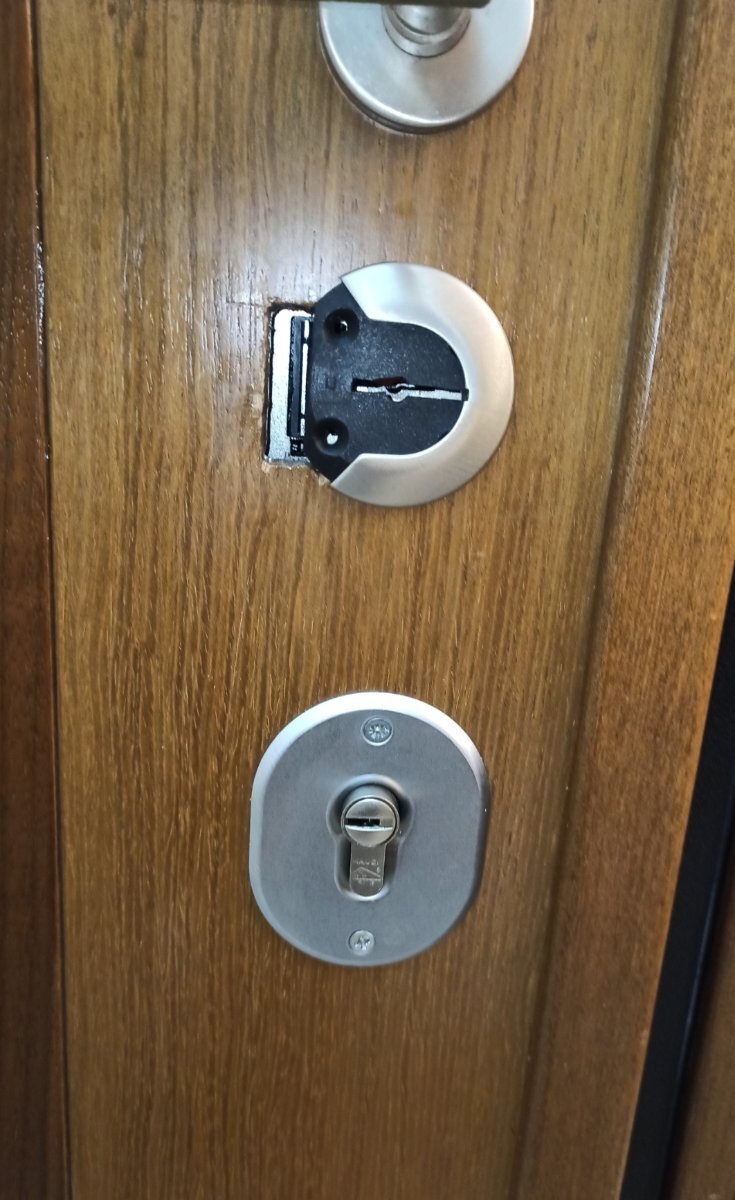

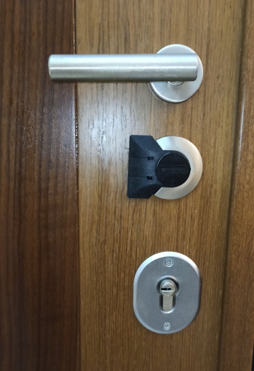

Στην πάνω έχω αφαιρέσει το διακοσμητικό καλυμα και φαίνεται η είσοδος της μεταλλικής κάρτας σιμ.
Η κάτω έχει κύλινδρο Mauer NW4 και defender Disec Kripton,ελέγχει ένα πείρο και λειτουργεί χωρίς πρόβλημα,η πάνω(χρηματοκιβωτιου) κολλαει-δυσκολευεται.
Φαντάζομαι θα πρέπει να την αντικαταστήσω με διπλή κλειδαριά πάλι,καμία πρόταση?
Επίσης mclein μήπως γνωριζεις να μου προτείνεις κάποιο κλειδαρά στα Χανιά που να γνωρίζει από θωρακισμένες?
Επεξ/σία από Ultimategr
ωραιος, πολυ σπανια κλειδαρια...κριμα που εβγαλαν προβλημα τα λαμακια της εσετι...
αφου μπορεις να βγαλεις τη "σιμ"...δοκιμασε να λιμαρεις απαλα καθε "s" που βλεπεις ωστε να ειναι καθαρα καθετο/γωνιασμενο...ΙΣΩΣ σωσει την κατασταση..δεν ξερω και τα κλειδια ποσο χτυπημενα ειναι κ ποσο καθετες γωνιες δημιουργουν.
