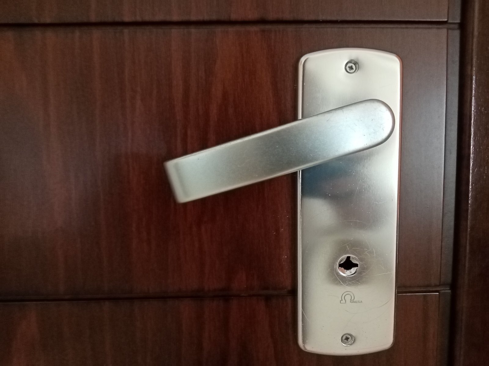

Σήμερα το πρωί διαπίστωσα ότι το χερούλι της πόρτας (ασφαλείας) έχει "κρεμάσει".
Όταν το κατεβάζω τέρμα κάτω με το χέρι, η κίνησή του είναι σαν μην επαρκεί να τραβήξει τη γλώσσα μέσα. Η πόρτα ανοίγει αλλά, όταν είναι ανοικτή και κατεβάζω το χερούλι τέρμα κάτω, όντως φαίνεται ότι η γλώσσα δεν εισέρχεται εντελώς μέσα.
Επίσης, η κλειδαριά πλέον δεν κλειδώνει, το κλειδί δεν γυρίζει. Η κλειδαριά είναι Ω, αλλά δεν ξέρω περισσότερες λεπτομέρειες.
Τα φώτα σας παρακαλώ.
Επεξ/σία από so-was-Red
1. ειτε το καρε της κλειδαριας εχει χαλασει / ειτε ο αυτοματος πυρος εχει χαλασει = σχετικα με τη γλωσσα
2. καποιος αλλαξε το συνδιασμο και δεν κλειδωνει με τα κλειδια που εχεις στα χερια σου / ειτε χαλασε αποτομα που δεν ειναι συνηθισμενο.

Ευχαριστώ mclein.
Δεν μπορώ να φανταστώ πώς μπορεί να συνέβη το 2α. 😳 Σκέφτηκα μήπως το πρόβλημα είναι αποτέλεσμα απόπειρας παραβίασης, αλλά δεν υπάρχουν καθόλου σημάδια, ούτε αντιληφθήκαμε τίποτα, είμασταν μέσα στο σπίτι.
Άρα απ' ό,τι καταλαβαίνω, μάλλον πάω για καινούργια κλειδαριά. Να την αντικαταστήσω (δεν εννοώ εγώ) πάλι με Ω; Τι να ζητήσω;
Τι προτείνετε;

Αν εχεις αχρησιμοποιητες ζωες ισως ηταν λυση να πας στη 2η ή 3η ζωη ΑΛΛΑ πρωτα, δοκιμασε να καθαρισεις λιγο τα κλειδια πιανουν χνουδια και σκουπιδια στη σχισμη απο κατω και μερικες φορες δεν μπαινουν καλα μεχρι τερμα και ετσι δεν γυρνανε και εσυ νομιζεις οτι χαλασε.
Επισης δοκιμασε να βαλεις βγαλεις μερικες φορες το κλειδι ή δοκιμασε με το κλειδι καποιου αλλου (λχ συζυγου, παιδιου κτλ.). Δοκιμασε επισης απο τη μεσα ή εξω πλευρα να δεις μηπως απο εκεινη δουλευει.

Όλα τα κλειδιά είναι καθαρά, χωρίς χνούδι. Το 'χα πάθει παλιότερα αυτό με το χνούδι, οπότε τώρα έχουν γνώση οι φύλακες. Κι από μέσα κι απ' έξω, το ένα και το αυτό, τζίφος.
Όλα τα κλειδιά ανοίγουν την πόρτα αλλά δεν γυρίζουν την κλειδαριά.

Ποσα χρόνια την εχεις?. Μάλλον ηρθε η ωρα για αλλαγή. Μηπως κάποιος καταλαθος εβαλε το κλειδι που αλλάζει "ζωη" συνδυασμό δηλ?. Αν οχι μπορεί κατι να εχει μπλοκάρει στα pins. Όπως και να εχει και να φτιάξει δεν μπορείς να εχεις μετα εμπιστοσύνη, για να μην σου μπλοκάρει και σε αφήσει απο εξω, η απο μεσα!. Καλύτερα αλλαγη να εχεις το κεφαλι σου ήσυχο. Αυτη ειναι η γνωμη μου..

σε ποια ζωη εισαι ;
πριν αλλαξεις κλειδαρια, τσεκαρεις την επομενη ζωη. αν εισαι στα πρασινα -> πας κιτρινα, αν εισαι κιτρινα -> πας κοκκινα.

δεν υφισταται παραβιαση. καποιος αλλαξε το συνδιασμο 99%.
εαν σε εχει βολεψει η ωμεγα, δε βλεπω λογο ν'αλλαξεις μοτιβο. παιρνεις τη νεα ωμεγα και εισαι μια χαρα !
