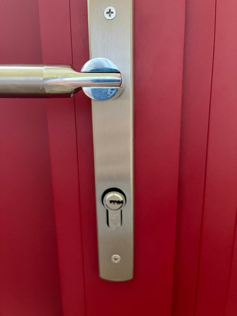

Καλημέρα , σε πόρτα αλουμίνιου υπάρχει η DOMUS ECON ,είναι safe ή πρέπει να την αλλάξω με κάτι άλλο και με τι κόστος ? ευχαριστώ πολύ .
αν και δεν πιστευω οτι κινδυνευεις ιδιαιτερα λογω της κλειδαριας πολλαπλων σημειων, εαν δαπανουσες 60-70 ευρω θα ησουν παρα πολυ δυνατος με εναν κυλινδρο τυπου astral s / agb 9000 ή κατι παρομοιο

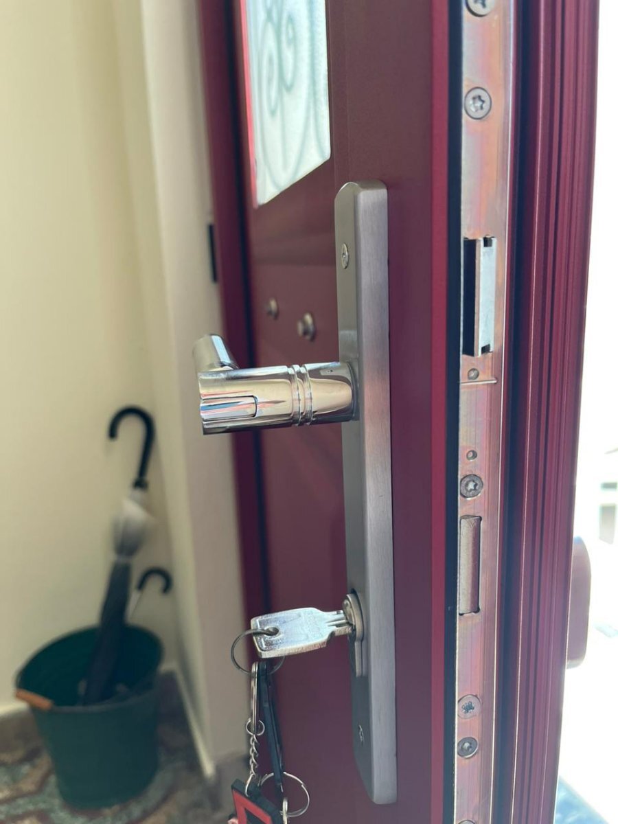

Πως μπορω να μαθως τις διαστασεις του κυλινδρου;
Ειναι ο cisa Asix pro

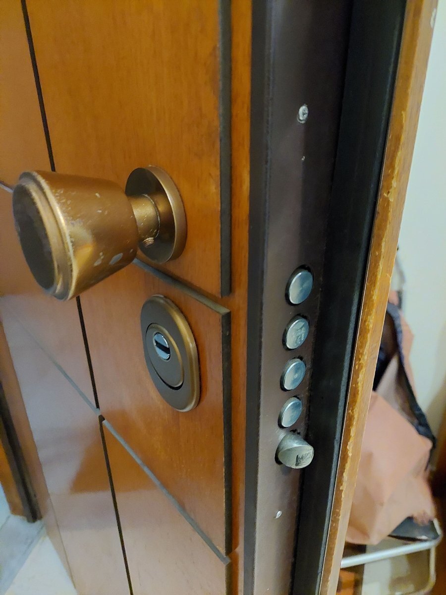

Καλησπέρα σας ,πρόσφατα διέρρηξαν σπίτι γείτονα που είχε θωρακισμένη πόρτα ,χωρίς ίχνος διάρρηξης . Ο γείτονας χρησιμοποιούσε κλειδί secure me του 2018 . Ο προμηθευτής της πόρτας του είπε ότι είναι αδιάρρηκτες αυτές οι πόρτες και είναι ο πρώτος πελάτης που του το αναφέρει .(Παπατζα το πιο πιθανό ) .
Εμείς έχουμε επίσης θωρακισμένη πόρτα ,με κλειδαριά diamond και defender του 2022. Για όταν είμαι μέσα στο σπίτι δεν αγχώνομαι γιατί έχουμε έξτρα σιρτια όποτε και να την διαρρήξουν δεν θα μπουν μέσα . Όταν όμως λείπω πως μπορώ να ενισχύσω την ασφάλεια . Πέρα από τις κάμερες που έχω με ανιχνευτή κίνησης και συναγερμό . Ουσιαστικά ρωτάω αν μπορείς με κάποιο τρόπο να ενισχύσεις τη πόρτα όταν είσαι εκτός σπιτιού και όχι εντός .
21 ώρες πριν, nikos_se είπε
Αρχικά εγω θα άλλαζα τον diamond και το defender με κατι καλύτερο. Επίσης κοιτα να ειναι ασφαλή η να αναβαθμίσεις την πιθανότητα της πρόσβασης απο μπαλκονόπορτα(ες) και παράθυρο(α).
Μπαλκονόπορτες κουφωματα έχω επίσης του 2022 ,τα οποία είναι με δίπλα τζάμια και αρκετό πάχος . Επίσης,έχουν το διακόπτη μέσα στο κούφωμα που σημαίνει ότι πρέπει να μπει τροχός για να ανοίξουν και αυτό επι 2 φορες . Άρα δεν πολυαγχωνομαι για αυτό
4 ώρες πριν, nikos_se είπε
Οποτε εισαι καλα. Κάποια αναβάθμιση μηπως του συναγερμού με εξ.ρανταρ κουρτίνας?. Πχ εγω εχω στην μπαλκονόπορτα ενα OPTEX-BX80n το οποίο ενεργοποιεί τον συναγερμό με το που πλησιάσει κάποιος στο ρολό.
τωρα εχει 30/50.
το σωστο ειναι 35/50 κ 2 αποστατες αναμεσα στο ντιφεντερ & την κλειδαρια.
