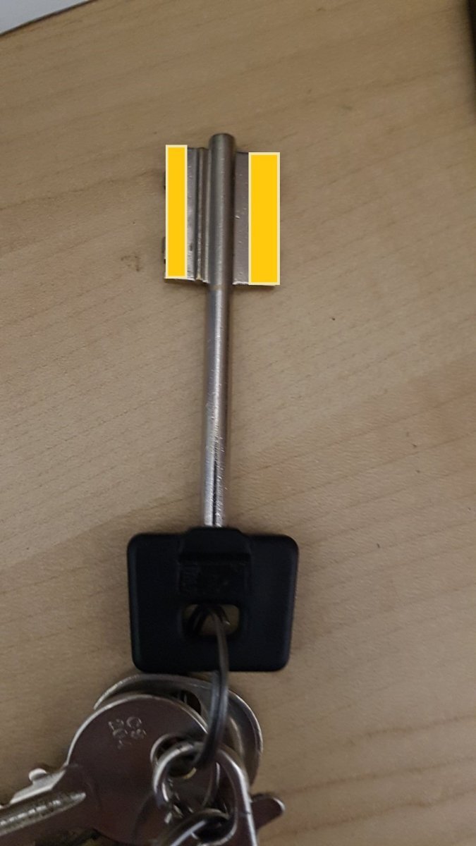

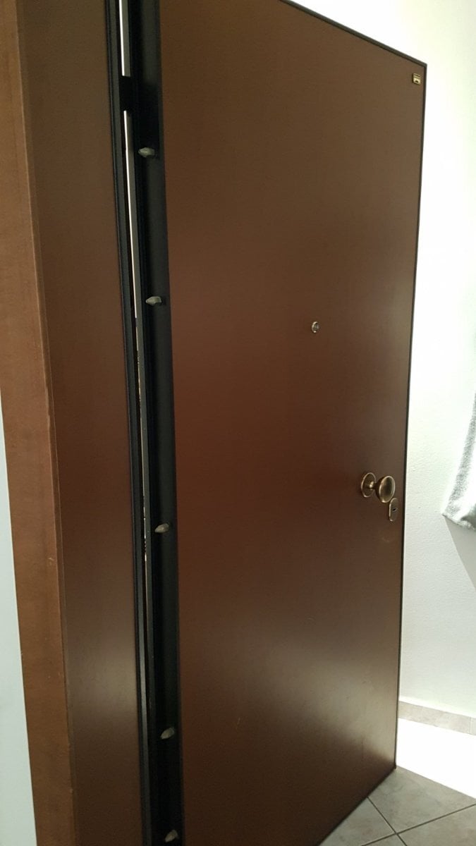

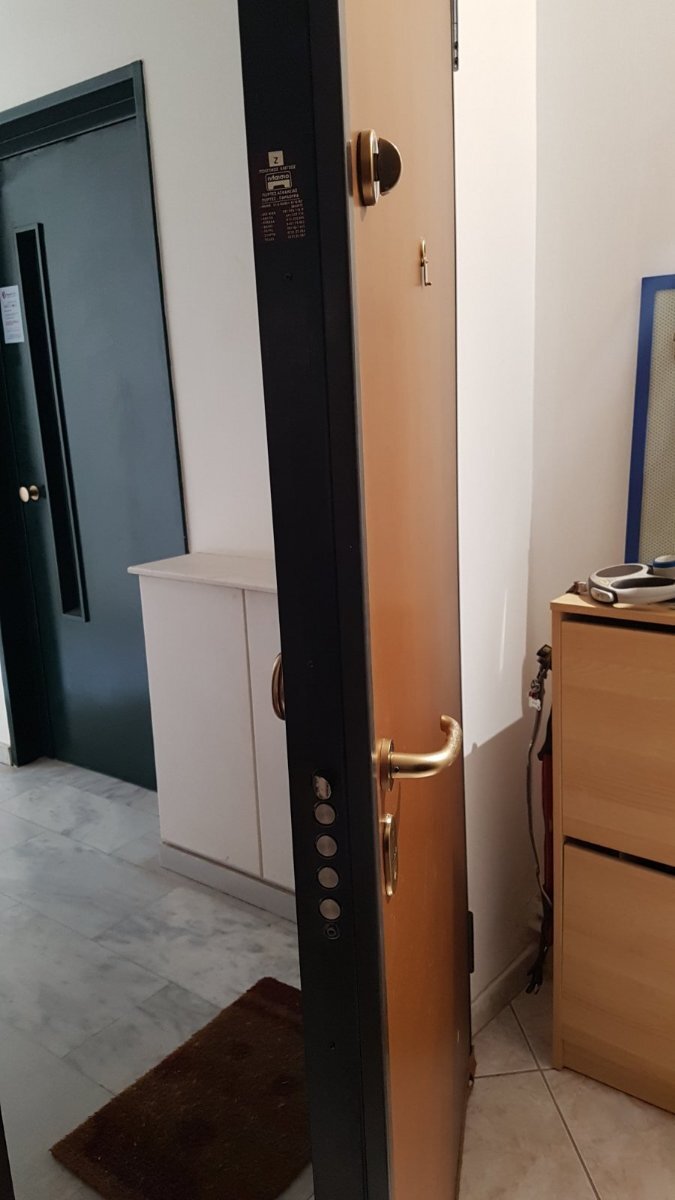

Καλησπέρα!
Τον τελευταίο καιρό 2 φορές δεν μπορεί να ανοιχθεί η πορτα από έξω (ασφαλείας, 15ετίας, δεν εχω ιδέα για περαιτέρω περιγραφή), δεν γυρνάει καν το κλειδί. Κι τις 2 φορές  άνοιξε από μέσα. Δεν ηταν κλειδωμένα. Μπορεί καποιος να με κατευθυνει λίγο γιατι είμαι άσχετος; Ευχαριστώ!
2 λεπτά πριν, ΑΠΟΛΛΩΝ83 είπε
Καλησπέρα!
Κανε ενα τεστ με ανοιχτή την πόρτα να δεις αν γυρίζει το κλειδί, μηπως κολλάει κάπου η γλωσσά της κλειδαριάς στην κάσα. Αν οχι, τοτε πας για νεα κλειδαριά πριν αρχίσει να μην σου ανοίγει και απο μέσα🤷‍♂️. Λογικά θα εχεις αυτη την παλια με κλειδι χρηματοκιβωτίου, κανε αναβάθμιση με νεα κλειδαριά με μικρο κλειδί, η με omega plus. Αν θέλεις ανεβάζεις εδω φωτο της πόρτας μεσα και εξω και στο πλάι και παίρνεις περισσότερη βοήθεια. 🙋
2 λεπτά πριν, Petros Electron είπε
Σε ευχαριστώ πολύ για την ανταπόκριση! Το κλειδί εχει γυρισει κανονικα στις 98 από τις τελευταίες 100 φορές. Δεν εχει γυρισει μόνο 2 φορές (οχι συνεχομενες, με αποσταση αρκετων ημερών) και μόνο απ`έξω.  Μια κουβέντα ειναι η αναβάθμιση🙃
12 λεπτά πριν, ΑΠΟΛΛΩΝ83 είπε
Παρακαλώ. Δοκίμασες και με άλλα κλειδιά να δεις μηπως φταιει το κλειδι?. Τι κλειδαριά ειναι τελικά?. Ειναι τύπου με κλειδί χρηματοκιβωτίου?
Δοκιμασα 15 φορές από τότε που υπήρξε το πρόβλημα, τόσο με το ίδιο όσο και με άλλα διαθεσιμα κλειδιά, και άνοιξε απροβληματιστα όλες τις φορές. Δεν ειχε ανοιξει πάλι πριν 10-15 μέρες, με το ίδιο κλειδι βεβαια, τα άλλα ανοιγουν παντα . Ναι, με κλειδί χρηματοκιβωτίου , gardesa . Πέραν της αναβαθμισης, τί θα με συμβούλευες;
