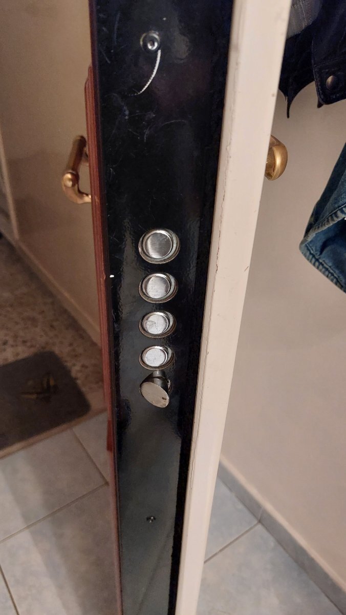

-min.jpg.9382530f30a3f4378afcf102f206fc42.jpg-min.jpg.953e87f471a2ec3871b41cfd118f5321.jpgΚαμία πρόταση για αλλαγή του αρχαίου αυτού συνδυασμού; Δεν υπάρχουν ιδιαίτερες απαιτήσεις ασφαλείας, αλλά σίγουρα κάτι καλύτερο από το υπάρχον.
  • Απαντ. 11,1k
βαλε την καινουρια omega plus.
250€ ~ 300€ αναλογα το μερος που βρισκεσαι.
3 λεπτά πριν, mclein² είπε
Ευχαριστώ. Θέλει και Defender ;
δε χρειαζεσαι καν το εσωτερικο μαγγανιο οπως βλεπω την πορτα...
η προταση της omega plus (της νεας) ειναι με βαση τη δυσκολια της πορτας & της παλαιοτητας.

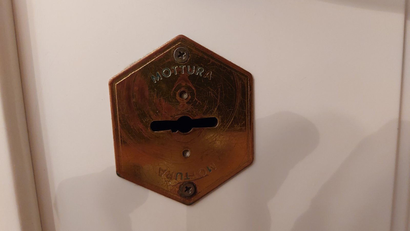

Καλησπέρα στην εκλεκτή  παρέα.
Τι προτείνετε για αντικατάσταση κλειδαριάς securemme (κλασικής χρηματοκιβωτιου) σε διαμέρισμα πολυκατοικίας - κέντρο Αθήνας- με συναγερμό και πολλά διπλανά διαμερίσματα με απλές κλειδαριές;
6 λεπτά πριν, thespartian είπε
Επιλογες πολλές. Μεχρι ποσα χρηματα θέλεις να διαθέσεις?.
9 λεπτά πριν, Petros Electron είπε
Από αυτά που έχω διαβάσει στο φόρουμ φαντάζομαι ότι δεν μπορώ να πάω κάτω από τα 200 ευρώ με την τοποθέτηση.  Ψάχνω μια οικονομική λύση γιατί περισσότερο φοβάμαι το μπλοκάρισμα της κλειδαριάς που έχω παρά την παραβίαση.. Γι αυτό έγραψα για τις διπλανες απλές κλειδαριές.
14 λεπτά πριν, thespartian είπε
Σε αυτα τα χρηματα  κλειδαρια Cisa Revolution Pro ή Mul-T-Lock LoS, με defender Disec Sferik Rok και κυλινδρο Cisa Astral Tekno Pro ή WinkHaus O–Ntra ή AGB 9000 πλέον του ΦΠΑ, για κοντα στο 200αρι με το ΦΠΑ παλι τα ιδια απο κλειδαριά και defender με ποιο οικονομικό κύλινδρο οπως Mauer Elite 2, magnum superior.. κτλπ και καλο ειναι να μείνεις μακριά απο τους securemme κυλίνδρους :) . Οι τιμες ειναι ενδεικτικές ενας κλειδαράς θα σου πει ανάλογα με την δυσκολία που εχει για να μπουν στην πόρτα σου
