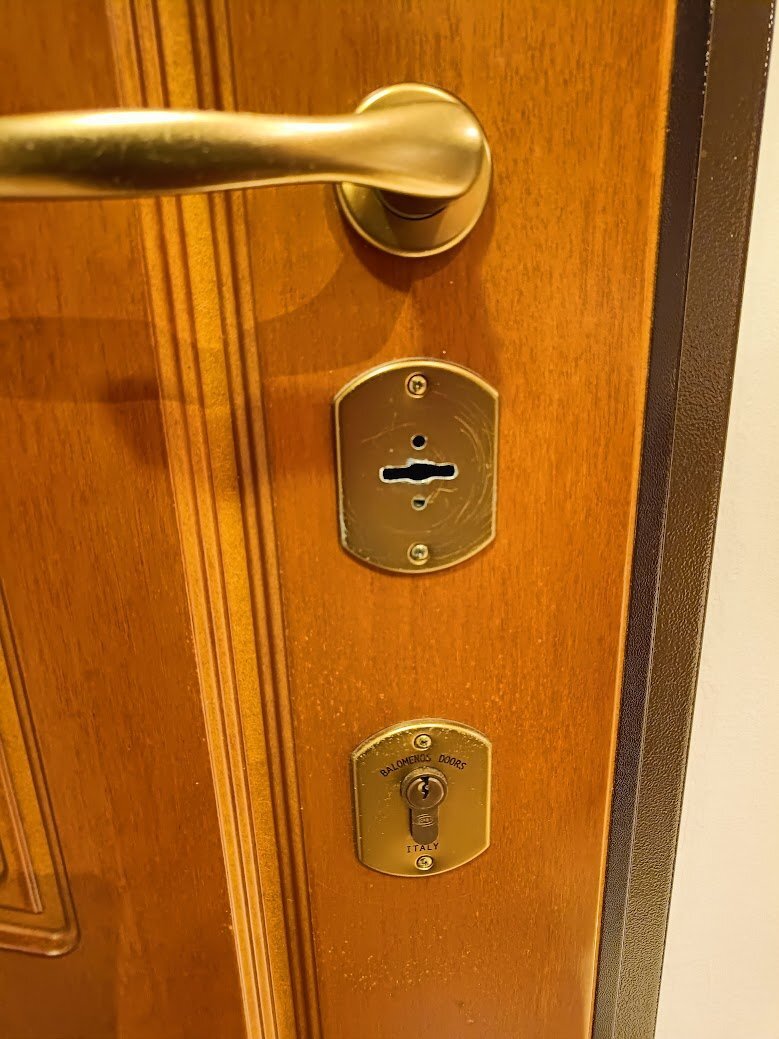

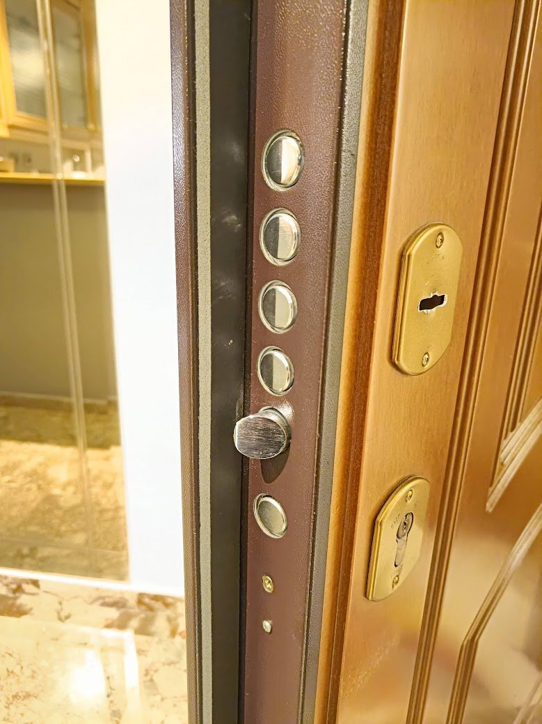

Καλησπέρα σε όλους.
Σε πόρτα ασφαλείας BALOMENOS με αρχαία κλειδαριά, που χάλασε και σκέφτομαι μήπως την αλλάξω με κάτι νεότερο και ασφαλέστερο (αντί να την επισκευάσω), τι θα μου προτείνατε; Επισυνάπτω photos και σημειώνω ότι έχει ακόμα 5 πίρους (σύνολο) πάνω και κάτω από την κλειδαριά η πόρτα (και δεν φαίνονται στην photo).
Budget: 200 - 300 €
Επεξ/σία από stark
Οσον αφορά τις  BALOMENOS που πλέον ειναι άφαντοι, ξέρουμε αν άλλες εταιρείες ή κλειδαράδες είναι ικανοί να επισκευάσουν τις εν λόγω πόρτες;

11 hours ago, stark said:
Καλησπέρα σε όλους.
Budget: 200 - 300 €
αρχικα να πουμε οτι δυσκολα καποιος θα επισκευασει κλειδαρια του 2000 & θα δωσει εγγυηση.
ακολουθως :
απο τα 190 ~ 200 ευρω συν το φορο ξεκινανε οι προσφορες γι'αυτη την πορτα κρατωντας τον κυλινδρο κατω.
μεχρι τα 300 ευρω ισως μπορουν να παιξουν (για αττικη) :
Los διπλη + dom ix twido + sferik rok + ροζετα + εργασια
Los διπλη + kaba experT + sferik rok + ροζετα + εργασια

21 minutes ago, stark said:
Σ' ευχαριστώ.
Θα τα ψάξω αυτά που έγραψες και θα κοιτάξω να πάρω προσφορές
προσοχη, μη βαλεις securemme κλειδαρια σ'αυτη την πορτα.
ΙΣΩΣ το ακουσεις σαν πιο οικονομικη λυση (-50€)...αλλα στη συγκεκριμενη πορτα δεν αξιζει...
