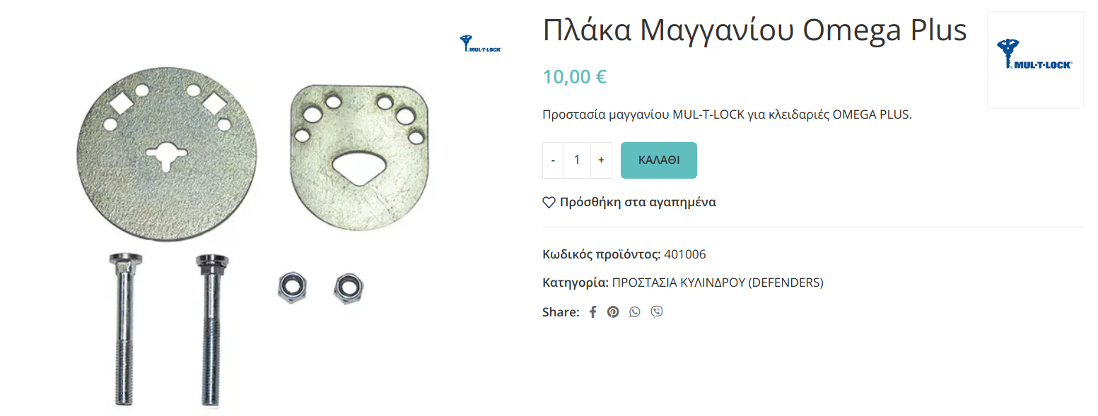

η μια φοραει omega plus με 2 φυλλα 1,5mm. πλακα μαγνησιου τι εννοεις?
η αλλη cipiere με 2 καταπελτες και 3 μπλοκ και defender μαγνητικο disec αυτη δε ξερω παχος

Μαγγανιου βρε.. οχι μαγνησιου.. 🤣☺️

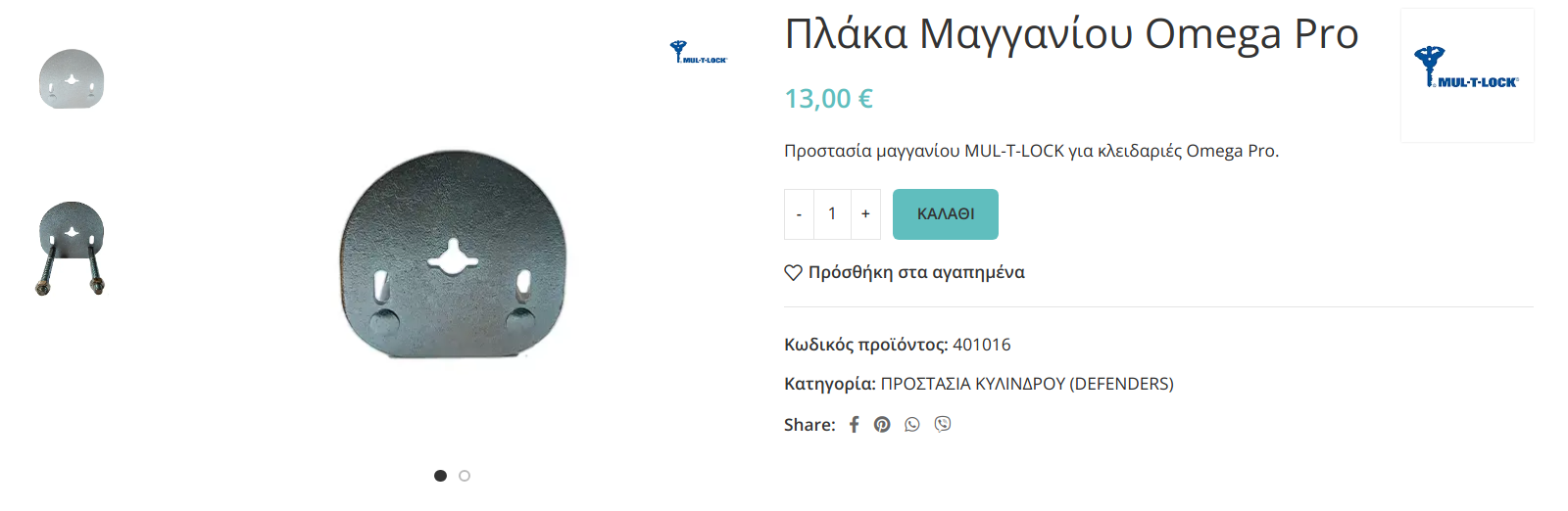

Screenshot from 2024-10-29 20-25-35.pngκαι για omega pro.. κυκλοφορει και defender για ομεγα προ με ενσωματωμένο το μαγγάνιο... 👌Screenshot from 2024-10-29 20-33-32.png
Επεξ/σία από Petros Electron
9 λεπτά πριν, Petros Electron είπε
θα το ρωτησω αυτο σε ευχαριστω. defender γραφει πως εχει αλλα δεν γραφει αν ειναι μαγγανιου.
κ θα πρεπει να ρωτησω αν ειναι κ αυτη ανοικτου τυπου κ αν μπαινει με μπετο ε?

να τα χαρακτηριστικα. τελικα πλακα μαγγανιου εχει.

  • Πλακά Μαγγανίου 25/10mm για αντιδιατρητική προστασία της κλειδαριάς
