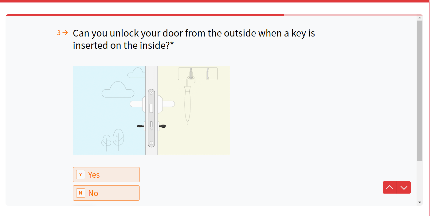

Καλημερα παιδια, σκεφτομαι να παρω μια εξυπνη κλειδαρια:
https://eu.switch-bot.com/pages/switchbot-lock-pro
Και μεσα στις οδηγιες αναφερει το παρακατω:
Εμενα η κλειδαρια στο σπιτι ειναι πολυ απλη αλλα δεν ανοιγει απο εξω αν μεσα υπαρχει κλειδι.
Υπαρχει καποια συγκεκριμένη να αγορασω για να το κανει αυτο;
20 λεπτά πριν, sakis697 είπε
Μαλλον με βλεπω να πηγαινω σε μια τετοια
https://www.aqara.com/en/product/smart-lock-u200/
που δεν χρειαζεται αυτη η επιλογη!

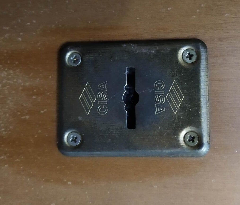

Εχω μια χαζη απορια. Αγορασα ενα μικρο διαμερισμα,με πορτα ασφαλειας. Απο εξω κλειδωνει κανονικα. Απο μεσα ομως, το κλειδι μπαινει μεν αλλα δεν γυρναει για να κλειδωσει. Υπαρχουν πορτες ασφαλειας,που δεν κλειδωνουν απο μεσα? Μονο εναν συρτη μου εχει απο μεσα. Πως βλεπω τον μοντελο της πορτας ετσι ωστε να σας κατατοπισω καλυτερα? Το κλειδι ειναι αυτο το κλασικο των πορτων αυτων. Το μακρυ που στην ακρη ειναι ορθογωνιο με δοντακια στις ακρες.Το διαμερισμα φτιαχτηκε το 2009
Επεξ/σία από lele322

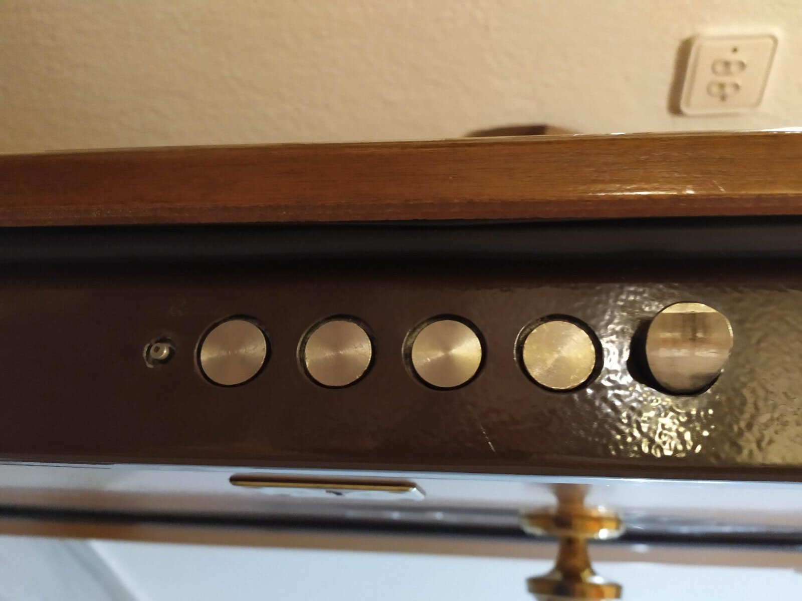

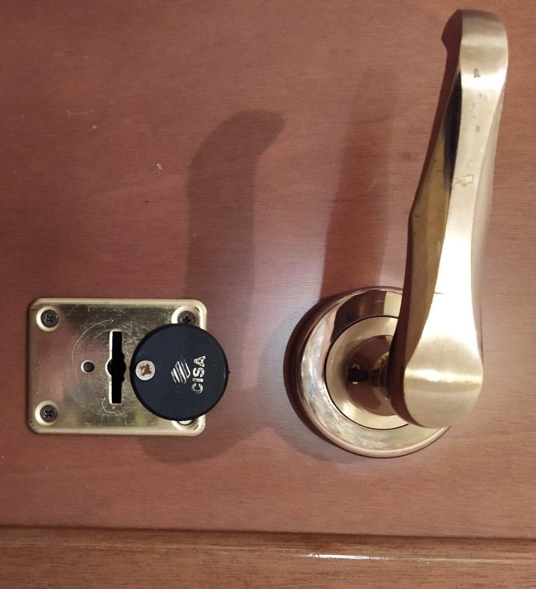

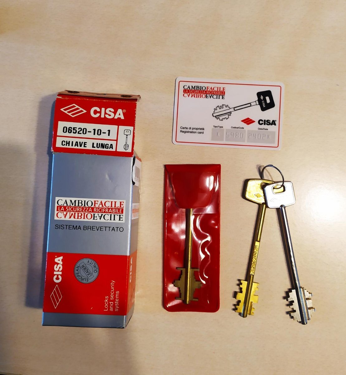

Ξαφνικά δεν μπορώ να κλειδώσω την πόρτα, ούτε από έξω ούτε από μέσα!
Έχω μια πόρτα ασφαλείας του 1995 με κλειδαριά CISA.
Προσπάθησα χθες να την κλειδώσω αλλά το κλειδί δεν μπορούσε να γυρίσει, έβρισκε αντίσταση και δεν το ζόρισα.
Μπορώ μόνο να την ανοίξω μόνο δλδ να μετακινήσω την γλώσσα της κλειδαριάς
Όταν την τοποθετήσαμε μας έδωσαν και ένα χρυσό κλειδί για επαναπρογραμματισμό της κλειδαριάς.
Έχετε να μου προτείνεται κάποια βοήθεια;
Κάποιες πληροφορίες θα βρείτε στις φωτο που επισυνάπτω.
Εκτός από τους 4 πίρους της φωτο υπάρχουν στην ίδια πλευρά άλλοι 2 και ένας ακόμη στο επάνω μέρος
Ευχαριστώ

29 λεπτά πριν, tinapo είπε
Ευχαριστώ
Τελος ζωης της κλειδαριάς (μετα απο 29 χρονια) και καλα σε εβγαλε. Κανε αλλαγη με νεου τυπου
Απλα δοκιμασε (δεν ξερω αν το εκανες) να κλειδωσεις με την πόρτα ανοιχτή για να αποκλείσεις το ενδεχόμενο να βρίσκει κάποιος πίρος κάπου
4 ώρες πριν, lele322 είπε
ανεβασε εδω μια φωτο της κλειδαριάς και μια του κλειδιού (μόνο το κεφάλι και οχι ολο το κλειδι) για να δουμε τι τυπος ειναι. Πιθανον εχει θεμα ο κυλινδρος απο την μεσα πλευρα.
