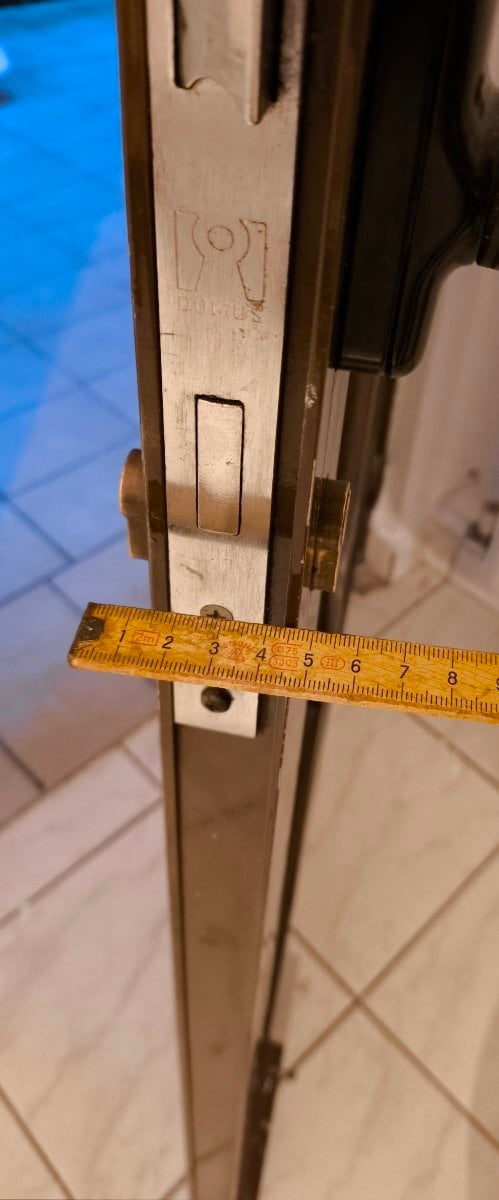

Καλησπέρα τι μπορώ σε αυτή τη πόρτα για παραπάνω ασφάλεια?
Όχι κ πολλά. Αρχικά ότι κ να βάλεις, με μια κλοτσιά ανοίγει.
Θες κάτι παραπάνω? Βάλε κύλινδρο ασφαλείας.
Θες ακόμα περισσότερα? Βάλε ένα ηλεκτρομαγνητη.
Αν κ το μόνο που θα άξιζε θα ήταν να αλλαχθεί σε θωρακισμένη
βαλε μια φωτο να φαινεται ολοκληρη η πορτα.
