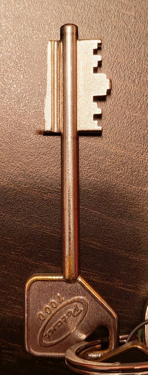

5 ώρες πριν, gorge18 είπε
Ευχαριστώ πολύ φίλε μου!
Μου έδωσες όλη την λύση!
Νίκαια, 1ος όροφος.
Κλειδαριά potent 7000.
Θεωρείται ασφαλής;
Αν όχι, ποια είναι η πιο value for money επιλογή, μιας και υπάρχει οικονομική στενότητα;
Ευχαριστώ :)
Το κλειδί είναι αυτό:
Επεξ/σία από johnieXoX

On 22/03/2025 at 01:09, johnieXoX said:
Νίκαια, 1ος όροφος.
Θεωρείται ασφαλής;
Ευχαριστώ :)
ακομη και για τη Νικαια αυτο το κλειδι/κλειδαρια δεν ειναι πλεον ασφαλες.
πρεπει να δαπανηθουν 160 ~ 180 για ενα σετ κλειδαριας/κυλινδρου με πατενταρισμενα κλειδια τυπου cisa astral tekno pro.
7 ώρες πριν, mclein² είπε
δηλαδή κάτι τέτοιο χρειάζεται;
πιάνουν τα χέρια μου, αλλά δεν είμαι κλειδαράς ούτε πορτοποιός.. μπορώ να το βάλω μόνος μου;
τι περίπου κόστος να περιμένω από κλειδαρά;
ναι, αυτο χρειαζεσαι.
εγω εγραψα τιμη με τοποθετηση :)
