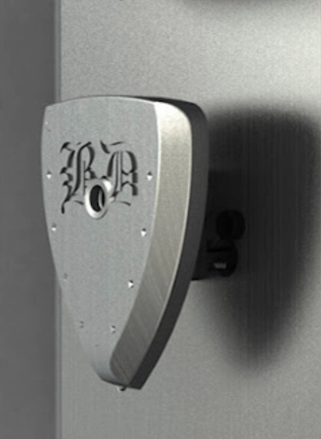

Καλησπέρα
Σε πόρτα balomenos 5 ετων, με αυτο το defender της φωτογραφιας που εχει Κλειδαριά Securemme και αφαλο maxilock,
τι αλλαγες προτεινετε να κανω?
5 ώρες πριν, harricane είπε
Καλησπέρα
Λογικα καμια απο την στιγμη που ο κύλινδρος και η κλειδαριά λειτουργούν κανονικά.
Τωρα αν θελεις να αλλάξεις για δικούς σου λογους, μπορεις να αλλάξεις κυλινδρο με νεο defender και κλειδαριά με κάποια καλύτερη πχ Cisa, Mul-T-Lock, Moturra, ISEO κλπ
Αναλογα με το τι λεφτα θελεις να δωσεις και τις αναγκες σου
