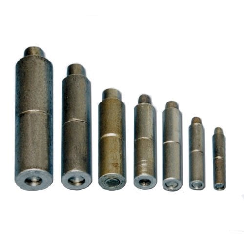

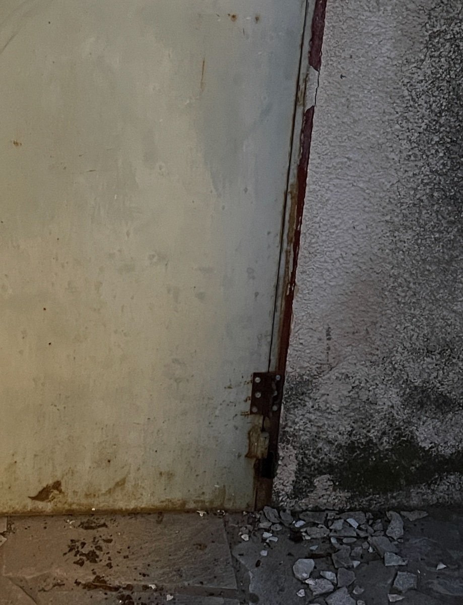

Καλησπερα, για πόρτα αποθήκης που έχει στην εξωτερική πλευρα τους μεντεσέδες μπορούμε να κάνουμε τπτ; Υπάρχουν αλλοι μεντεσέδες να προσφέρουν λογη περισσοτερη ασφαλεια;
3 ώρες πριν, _^ThEo^_ είπε
Ναι υπαρχουν, βαρέως τυπου. Φωνάζεις σιδερά και στους ηλεκτροκολλει
Βλέπω οτι υπαρχουν με πύρο, μπιλιας και με φτερό. Με πύρο δεν κανει σίγουρα. Αυτοι που έστειλες ειναι μπίλιας, με του φτερού ξερεις δοαφορές;

23 ώρες πριν, _^ThEo^_ είπε
με την σκουρια που βλεπω στην κασα μια κλωτσια να φαει θα πεσει ολη μαζι μαλλον κατω. Σιδερα θα ρωτησεις θα σου πει, αυτοι ξερουν
