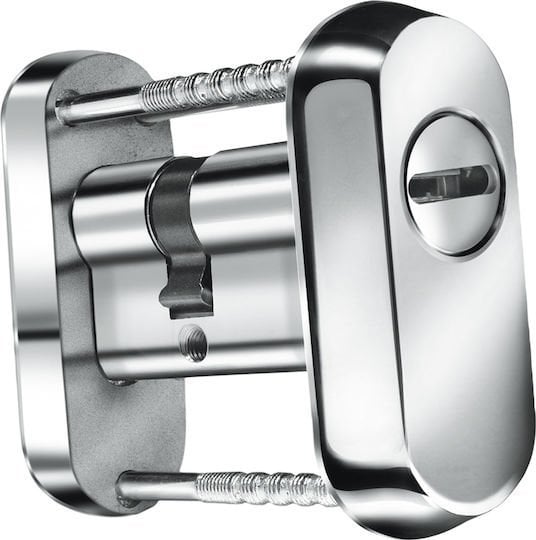

the troll Δημοσ. 14 Μαϊου Δημοσ. 14 Μαϊου (επεξεργασμένο) Defender Κλειδαριάς Πόρτας Αλουμινίου με ενα καλο αφαλο που θα στο βαλει κλειδαρας Επεξ/σία 14 Μαϊου από the troll
the troll Δημοσ. 14 Μαϊου Δημοσ. 14 Μαϊου 20 ώρες πριν, Petros Electron είπε σωστός εδω τον ανοιγει σε δευτερόλεπτα.. Όποτε "μαπα" το καρπούζι.. https://www.cda.pl/video/14362158c3/vfilm αυτη ειναι η απλη μου λεγανε για την T8000 με διαφορα ονοματα πχ multiblock, multisafe η tilanco 5 ώρες πριν, ctrav είπε Καλημέρα σε όλους, διάβασα όσο περισσότερα μπορούσα , αλλά είναι αλήθεια πως είναι πάρα πολλές οι σελίδες, γι αυτό ζητώ προκαταβολικά συγνώμη αν ξαναρωτάω κάτι που έχει απαντηθεί. έχω πρόσφατα βάλει εξωτερική πόρτα αλουμινίου σε μονοκατοικία , αλλά απο ασφάλεια η κλειδαριά είναι για κλάματα. γνωρίζει κάποιος αν μπορώ να προσθέσω και άλλο σημείο κλειδώματος ? πχ να έχει δύο κλειδαριές και η μία να είναι με πείρους? Θα πάω σε κλειδαρά , αλλά ήθελα μια γνώμη πριν το κάνω , ώστε να μην είμαι τελείως άσχετη. ευχαριστώ πολύ για τον χρόνο σας. Defender Κλειδαριάς Πόρτας Αλουμινίου με ενα καλο αφαλο που θα στο βαλει κλειδαρας
the troll Δημοσ. 14 Μαϊου Δημοσ. 14 Μαϊου 6 ώρες πριν, the troll είπε αυτη ειναι η απλη μου λεγανε για την T8000 με διαφορα ονοματα πχ multiblock, multisafe η tilanco Defender Κλειδαριάς Πόρτας Αλουμινίου με ενα καλο αφαλο που θα στο βαλει κλειδαρας https://key-safe.gr/kleidaries/kleidaries-pollaplon-simeion/kleidaria-trion-simeion-domus-maxairoti-gia-portes-alouminiou-348
mclein² Δημοσ. 15 Μαϊου Δημοσ. 15 Μαϊου 20 hours ago, ctrav said: Καλημέρα σε όλους, διάβασα όσο περισσότερα μπορούσα , αλλά είναι αλήθεια πως είναι πάρα πολλές οι σελίδες, γι αυτό ζητώ προκαταβολικά συγνώμη αν ξαναρωτάω κάτι που έχει απαντηθεί. έχω πρόσφατα βάλει εξωτερική πόρτα αλουμινίου σε μονοκατοικία , αλλά απο ασφάλεια η κλειδαριά είναι για κλάματα. γνωρίζει κάποιος αν μπορώ να προσθέσω και άλλο σημείο κλειδώματος ? πχ να έχει δύο κλειδαριές και η μία να είναι με πείρους? Θα πάω σε κλειδαρά , αλλά ήθελα μια γνώμη πριν το κάνω , ώστε να μην είμαι τελείως άσχετη. ευχαριστώ πολύ για τον χρόνο σας. 1. 3 ή 5 σημειων κλειδαρια 2. κυλινδρο με ατσαλινη μπαρα για να μη σπαει ευκολα 3. αν μπαινει defender σαν αυτο που εδειξε "το τρολ"

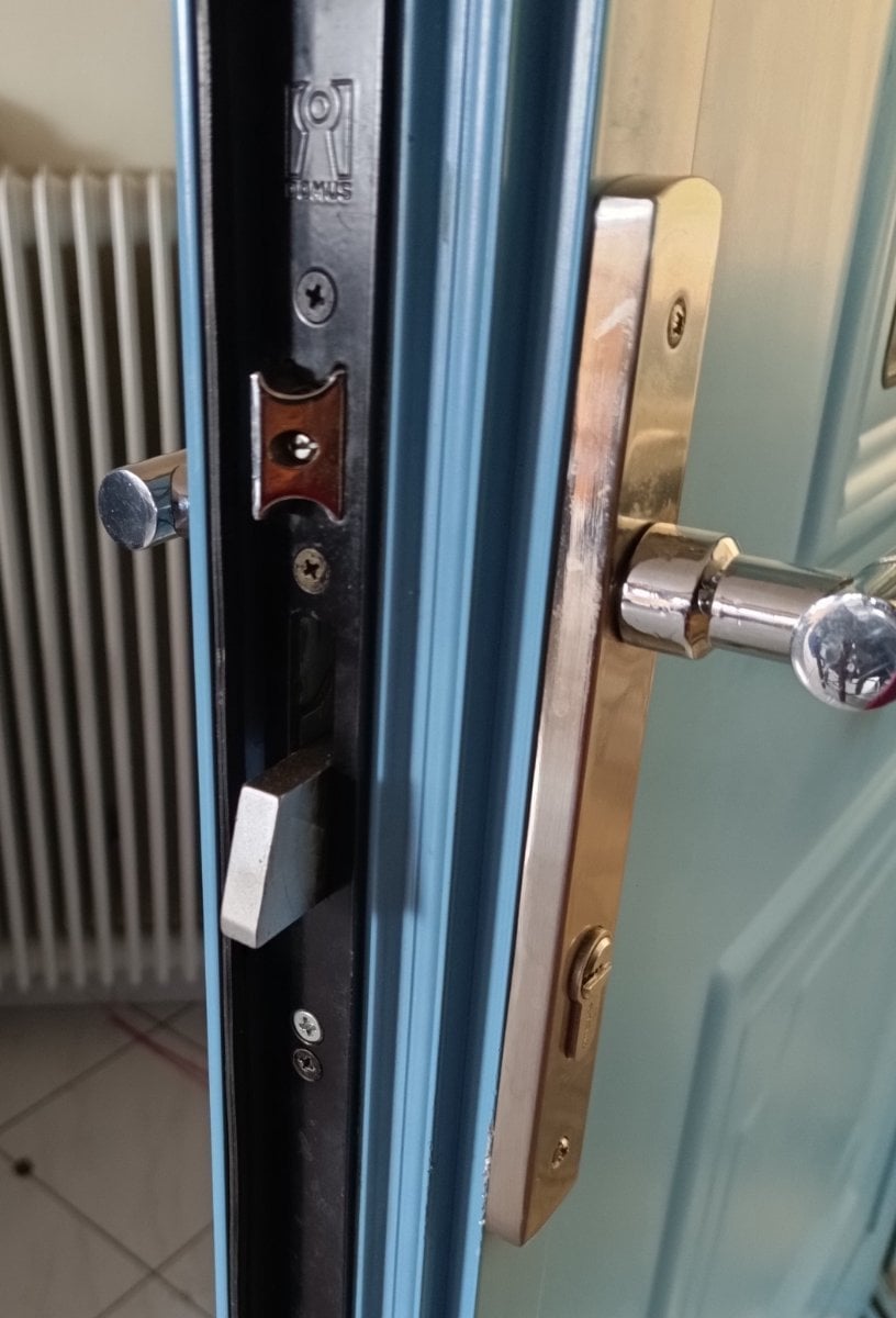

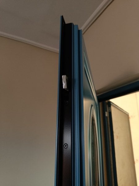

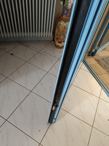

villasg Δημοσ. 16 Μαϊου Δημοσ. 16 Μαϊου (επεξεργασμένο) Καλημερα . Μονοκατοικια - μονιμη κατοικια πλεον επαρχια ( κεντρικη ευβοια ) με πορτα εισοδου αλουμινιου . Domus με ενα κυλινδρο mauer που μου τον ειχε βγαλει ο @mclein² απο το διαμερισμα στην Αθηνα πριν καποια χρονια ( γυρνα μια στροφη απο 4 που εχει για ολη την γλωσσα ) . Ποια ειναι μια καλη αναβαθμηση για την πορτα μου ? Spoiler Επεξ/σία 16 Μαϊου από villasg
sphinxgr Δημοσ. 16 Μαϊου Δημοσ. 16 Μαϊου 53 λεπτά πριν, villasg είπε Καλημερα . Μονοκατοικια επαρχια ( κεντρικη ευβοια ) με πορτα εισοδου αλουμινιου . Domus με ενα κυλινδρο mauer που μου τον ειχε βγαλει ο @mclein² απο το διαμερισμα στην Αθηνα πριν καποια χρονια ( γυρνα μια στροφη απο 4 που εχει για ολη την γλωσσα ) . Ποια ειναι μια καλη αναβαθμηση για την πορτα μου ? Απόκρυψη περιεχομένων καμία. Άντε να άλλαζες κανά κύλινδρο. Μετά, ασχολήσου με κανά συναγερμό και κάμερες.
