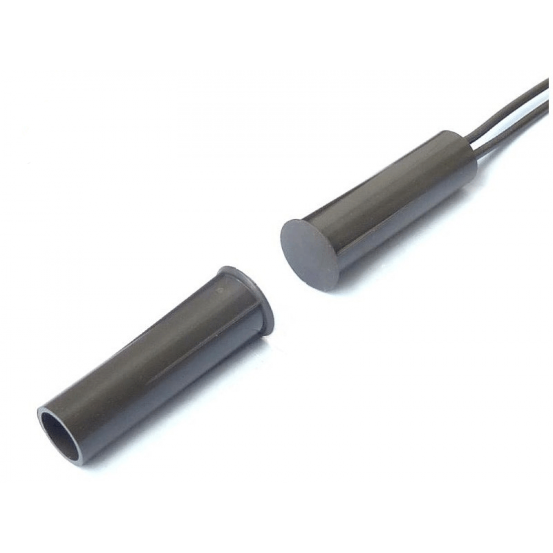

Και κατι offtopic πως χαλιεμαι οταν βλεπω να βαζουν τέτοιες μαγνητικές επαφές συναγερμού ετσι σε αυτες στις πορτες ασφάλειας. Αφου εχει και χωνευτές που δεν φαινονται καν.. Αλλα πρεπει να ειναι σωστος ο μάστορας.. Αυτα απο εμενα που ημουν πρώην συναγερματζης..
