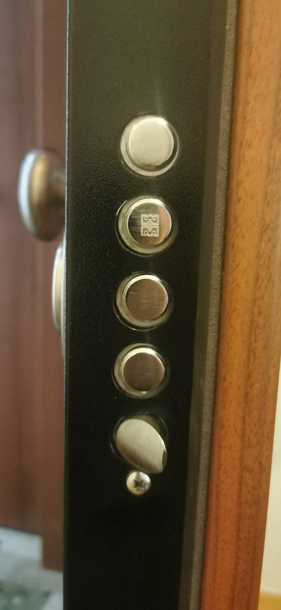

Καλησπέρα στους αγαπητούς συμφορίτες!
Χρειάζομαι βοήθεια (aka Mclein2) για αντικατάσταση κλειδαριάς τύπου χρηματοκιβωτίου σε θωρακισμένη 15ετίας με την Omega Pro. Η "συγχωρεμένη" είναι η Potent Vario 7000 με κέντρο 7+ cm, 4 πείρους και γλώσσα κάτω. Θα ήθελα να επιβεβαιώσω ποιος υποτύπος της Omega είναι κατάλληλος για τη συγκεκριμένη περίπτωση; O ODPA 10528MB; Είναι αυτή που σε κάποια καταστήματα αναφέρεται ως D TYPE; Η αλλαγή θα γίνει με τη βοήθεια φίλου ξυλουργού σε απομακρυσμένη εξοχική κατοικία. Είναι κάτι που θα μπορούσε να δημιουργήσει πρόβλημα;

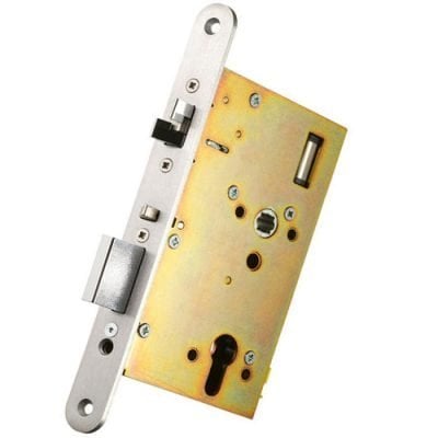

Αν εχεις να δώσεις 1,160 ευρω ναι υπάρχει η Ηλεκτρομηχανική κλειδαριά της Abloy EL420 που δεν απαιτεί ρεύμα (αν δεν θέλεις να ανοίγει με θυροτηλέφωνο/θυροτηλεόραση) και κλειδώνει αυτόματα οταν κλείνεις την πόρτα.
Αλλιως βαζεις μια κανονική και συμβιβάζεσαι με την ιδεα να την κλειδώνεις.
2 λεπτά πριν, Petros Electron είπε
Abloy EL420
Edit λαθος το μοντελο, αυτη ειναι για απλες πορτες για ασφαλειας ειναι η παρακατω αλλα και παλι να εχεις υποψη σου οτι ειναι αρκετα ακριβη κλειδαρια
